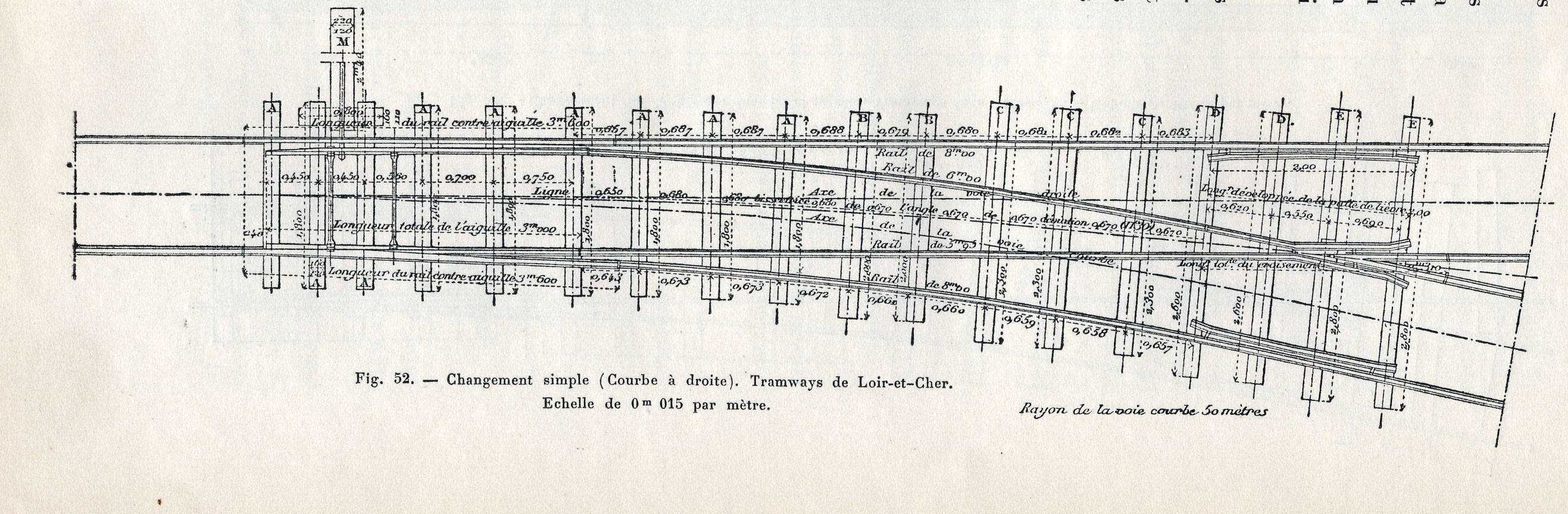

Messagepar Storm » 14 10 2015 à 19:35
Je pense que c'est le meilleurs endroit pour poser cette question: quelqu'un aurait-il un plan de travelage d'une aiguille des tramways de la Sarthe? Je pense qu'un réseau du même type ferait l'affaire mais comme je n'ai rien trouvé dans ma doc si ce n'est du CFD ou du BA (donc du lourd).... :C6 Il y a bien des coupes d'implantation de voies dans le bouquin de C. Wagner mais pas cette infos alors si quelqu'un à ça qui traine #B5 :maitre:

Messagepar Beyer-Garrat » 14 10 2015 à 23:57
J'ai ceci sur les TLC (Tramways du Loir et Cher) si cela peu t'aider. De mémoire il me semble y avoir pas mal de points communs entre les deux réseaux :maitre:

Messagepar Storm » 15 10 2015 à 00:46
Merci JP :maitre: Effectivement, les deux réseaux avaient pas mal de points communs. On va partir là dessus pour commencer :B3 #B5

Messagepar mlm » 15 10 2015 à 08:33
Les aiguillages commerciaux doivent être très proches du plan de JP #B6

Re: Information sur travelage
Messagepar Storm » 15 10 2015 à 08:42
Surement Michel mais le but est d'utiliser des profilés plus fins que le code75 Peco #B5
