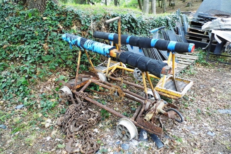

J'ouvre un petit fil sur mon début de collection de matériel en voie de 60 (les photos viendront dès la semaine prochaine), et j'en profite pour demander un petit conseil.
Je vais devenir propriétaire la semaine prochaine d'un vélomine (ex Ardoisières D'Angers) qui mérite quelques petits travaux.
En effet, les roues, en alu, ont particulièrement mal supporté leur long séjour entre 150 et 580 mètres de profondeur, et je vais être dans l'obligation de les changer.
Quelqu'un aurait-il des fournisseurs à me conseiller ?
Je connait une asso qui pourrait me couler de nouvelles roues en alu (voire en bronze) mais je ne sais pas trop si c'est une bonne idée concernant la longévité. J'ai également vu qu'il existe des roues en nylon, mais je ne trouve pas de fournisseur. Des idées ?
Pour ceux qui s'interrogent sur la collection, elle est pour l'instant de deux châssis en provenance des Ardoisières, mais devrait doubler dans les semaines à venir, avec le vélomine et, sans doute, une petite voiture de transport de 8 mineurs (à confirmer).

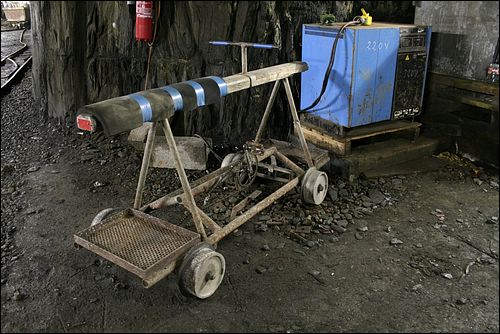

Juste pour info, voilà l'allure générale d'un vélomine du même type que le mien :
Photo issue du web
Je vais tâcher de faire des photos du mien demain après-midi, afin de donner une meilleure idée.

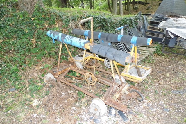

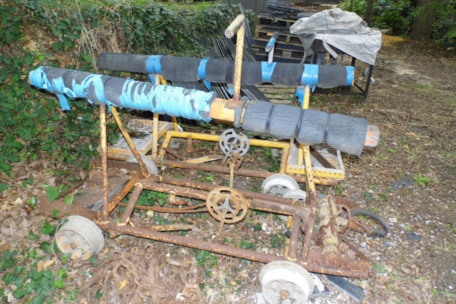

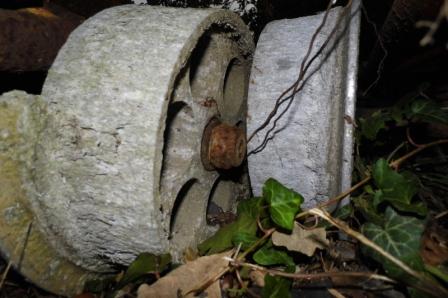

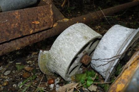

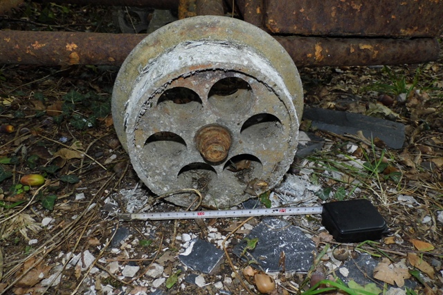

Messagepar Le Haut-Angevin » 30 09 2015 à 16:15
A y est, voila les photos ;)
Le mien est celui au premier plan (hélas)
Re
Vu de plus près
Roue avant droite (c'est pas la pire)
Et la roue avant gauche (ça roule un peu moins bien)
Plus en détail ... Il manquerait pas quéqu' chose ??? :rod_siflet

Messagepar Le Haut-Angevin » 08 10 2015 à 18:40
Salut à tous !
Je suis passé voir les copains fondeurs, mardi dernier, et ils peuvent me couler de nouvelles roues, en alu, pour 30 € la pièce (sans usinage).
Ils auraient également pu les faire en bronze, mais déjà le tarif n'aurait pas été le même, le poids non plus, et enfin, il y aurait plus de risques de vols qu'avec l'alu, donc la décision est prise, ALU. Pour ce qui est de la qualité de la fonderie, je leur fais confiance, il s'agit essentiellement d'anciens ouvriers des fonderies du Castelbriantais (région de Châteaubriant), et le responsable de l'asso est un ancien patron fondeur qui produisait les chassis des manitou, des contrepoids de grues et pelles, des bulbes de quilles de bateau, etc. Sa boîte est le numéro 2 mondial des contrepoids, donc je pense qu'il sait ce qu'il fait ;)

Messagepar Decau88 » 08 10 2015 à 23:12
et puis le bronze ca se bouffe pas mal aussi. L'alu ou le nylon, c'est pas ma.
Et puis pour 30€ la pièce, tu t'en sort pas mal. Il ne te restera plus qu'a trouver quelqu'un qui a un tour pour rectifier le boudin et l'axe.
