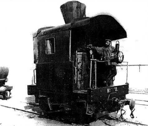

Pour en revenir au sujet j'ai reçu cette photo d'un lecteur Russe de PME :F5 qui me demande des infos sur cette machine qui d'après ses infos semble
être Belge année 1872 ? Curieuse machine on dirait un photomontage mais bon
Si quelqu'un a des infos ? merci

Messagepar Miltrain » 15 08 2015 à 20:39
Hola ne dit pas cela ici vu l'age moyen des lecteurs de PME :H1
Merci de défendre les membres d'un âge respectable :D
En effet, j'ai l'impression que l'avant de la loco a été coupé et la cheminée placée sur le toit ?
Jamais vu pareil modèle...
