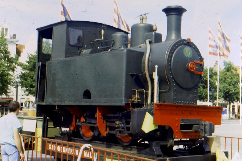

Je suis en train de numériser d'anciennes diapos et suis tombé sur cette photo d'une machine en exposition.Je n'ai aucun souvenir du lieu. La photo a été prise durant l'été 1988.
Quelqu'un a une idée ?

Ca fait très "La Meuse" comme construction. Visiblement le support est marqué Stoomcentrum Maldegem http://www.stoomcentrum.be Après, il y a des spécialiste #B6

C est pas la 020 la meuse qui est maintenant au statfold barn ?
C'est pas de la voie de 60 cm c'est du deux pieds 6 pouces il me semble 762mm

Manifestement la 3243 de 1926. Sur certaines photos du net on parle d'un autre numero mais d'apres ce site le numero qu'elle porterait sur ses plaques (3355) ne serait pas le bon
http://padders.smugmug.com/UKRailways-Preserved/Statfold-Barn-Private-Railway/i-RLPqfXD
Donc c'est bien une la meuse, construite pour les usines metalurgiques de Hoboken pres d'Anvers.. Peut etre qu'elle est passée par maldegem avant d'aterrir au statfold barn ? Il me semble qu'un temps un marchand situé pres du SCM vendait des locos..

C'est en effet une La Meuse sur 750 mm. Il y a des doutes sur le N° de construction.
La machine venait du Métallurgie Hoboken Overpelt à Lommel. Le Stoomcentrum Maldegem avait dans le temps uniquement de la voie de 60cm et ne pouvait donc pas utiliser cette loco.
Le marchand dont vous parlez était le NV Sobemai. Quelques machines qui viennent du NV Sobemai:
- Energie 507 et Cockerill 503 au Train 1900.
- Cockerill 2643 et Tubize 2069 du Stoomtrein Dendermonde Puurs
- une 020 Anglo Franco Belge qui se trouve à la gare de Villebon.
La machine est allé au Bredgar and Wormshill railway et à fait service - si je ne me trompe pas - sur le Welshpool & Llanfair Railway.
Maintenant la loco se trouve au Statfold Barn Railway: https://www.youtube.com/watch?v=9EP3OsC_qLQ
La Société de la Meuse était surtout spécialisée dans les machines de manoeuvre industrielles comme celle-ci. Ils ont également construit des machines pour la SNCB et la SNCV. J'ai une catalogue de la Meuse datant de 1934 :-)

Messagepar padlz » 14 07 2015 à 18:52
Merci à tous pour ces infos.
