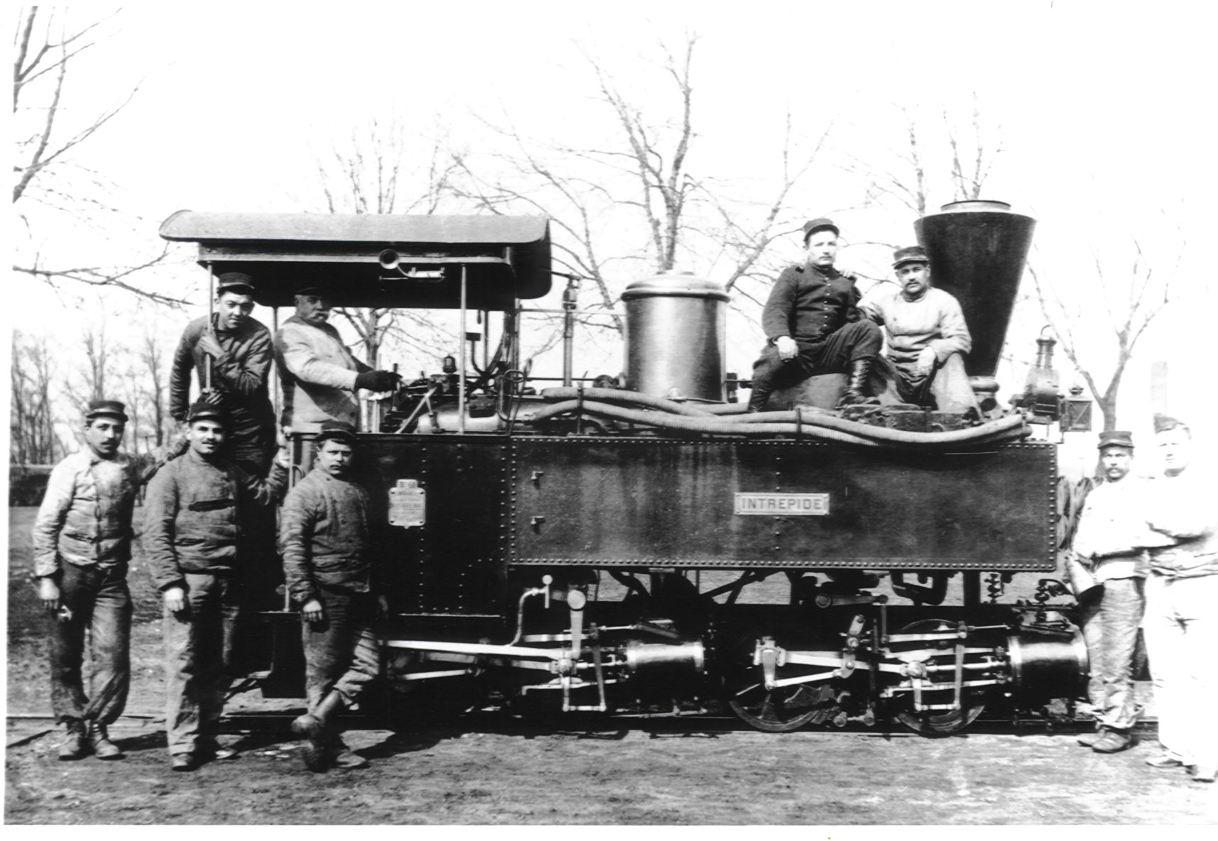

Messagepar Decau88 » 22 06 2015 à 22:15
voici la n°61, "Intrépide" à l'arsenal d'Epinal
