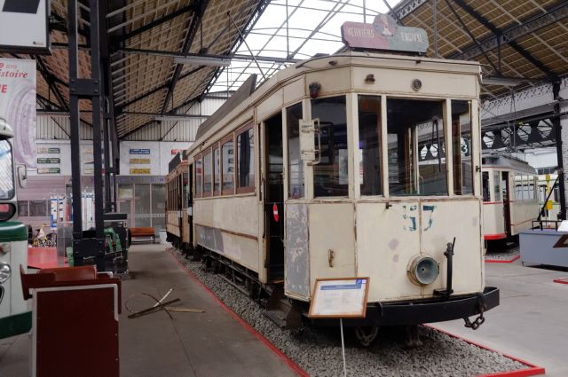

Cher tous,
TRAMANIA a entamé les restaurations de la motrice de Verviers 57 fin 2012 et de la remorque 44 début 2015.
Ce travail est parallèle à la restauration de la remorque SNCV type "de Rechter" A.1584, qui continue.
En accord avec le Musée des Transports en Commun de Wallonie ("Liège Natalis"), TRAMANIA prendra en charge les frais de repeinture de la motrice 57, assurée par une société spécialisée. Le Musée prendra en charge les frais de repeinture de la remorque 44.
Voir les photos de la restauration ici
TRAMANIA a maintenant terminé les préparatifs concernant la Verviers 57:
- décapage de la peinture,
- réparation de diverses boiseries,
- placement d'une nouvelle ceinture de caisse,
- renforcement de la caisse,
- placement et ajustage des portes
TRAMANIA a entamé la restauration de la remorque de Verviers 44 début 2015:
- fixation de mains-courantes,
- décapage des plaques de constructeur Germain.
Les travaux de peinture commencent en juin, pour se terminer fin juillet 2015. (selon les prévisions de la société de peinture)

Voici quelques photos récentes qui se rajoutent au diorama cité dans le premier message de ce fil: ici également
Avant de finir le décapage et le ponçage, les indispensables mesures et photos ont été prises pour reproduire à l'identique les matricules des deux véhicules.
Le 20 juin, la rame décapée avant les enduits,
La remorque décapée avant les enduits,
Le 23 juin, début des travaux de peinture,
Le 11 juillet, le travail de peinture est quasi terminé,
Courant août, Il restera encore à fignoler les finitions (pièces rapportées de couleur noire, attaches électrique de couleur rouge, les matricules, etc)
Toujours le 11 juillet, les deux cerclages de phare retiennent notre attention.
Un cerclage est complet, il "suffit" de le décaper afin de le préparer pour un bain de chromage.
A domicile, le second cerclage de phare nécessite un débosselage complet (terminé), la fabrication d'une charnière en cuivre (terminé), la soudure de cette charnière et d'autres réparations mineures. Un patron a té dessiné sur base du modèle en ét
Avant le débosselage, présentation de la nouvelle charnière,
Le second cerclage est débosselé, prêt à recevoir sa charnière.

Messagepar edouarddenis » 24 07 2015 à 18:25
FRANCOIS19 a écrit:J'aime bien ce travail de lampiste ! #B5
Où se placent ces phares sur les véhicules ?
:maitre: La plupart des dernières photos montrent la remorque 44. Les phares de la motrice 57 se trouvent, très normalement, au centre de la tôle frontale dans le plan horizontal; dans le plan vertical par contre, ils sont beaucoup plus proches du butoir que de la partie vitrée du paravent. Il y a un phare par face. Bon week end :maitre:
