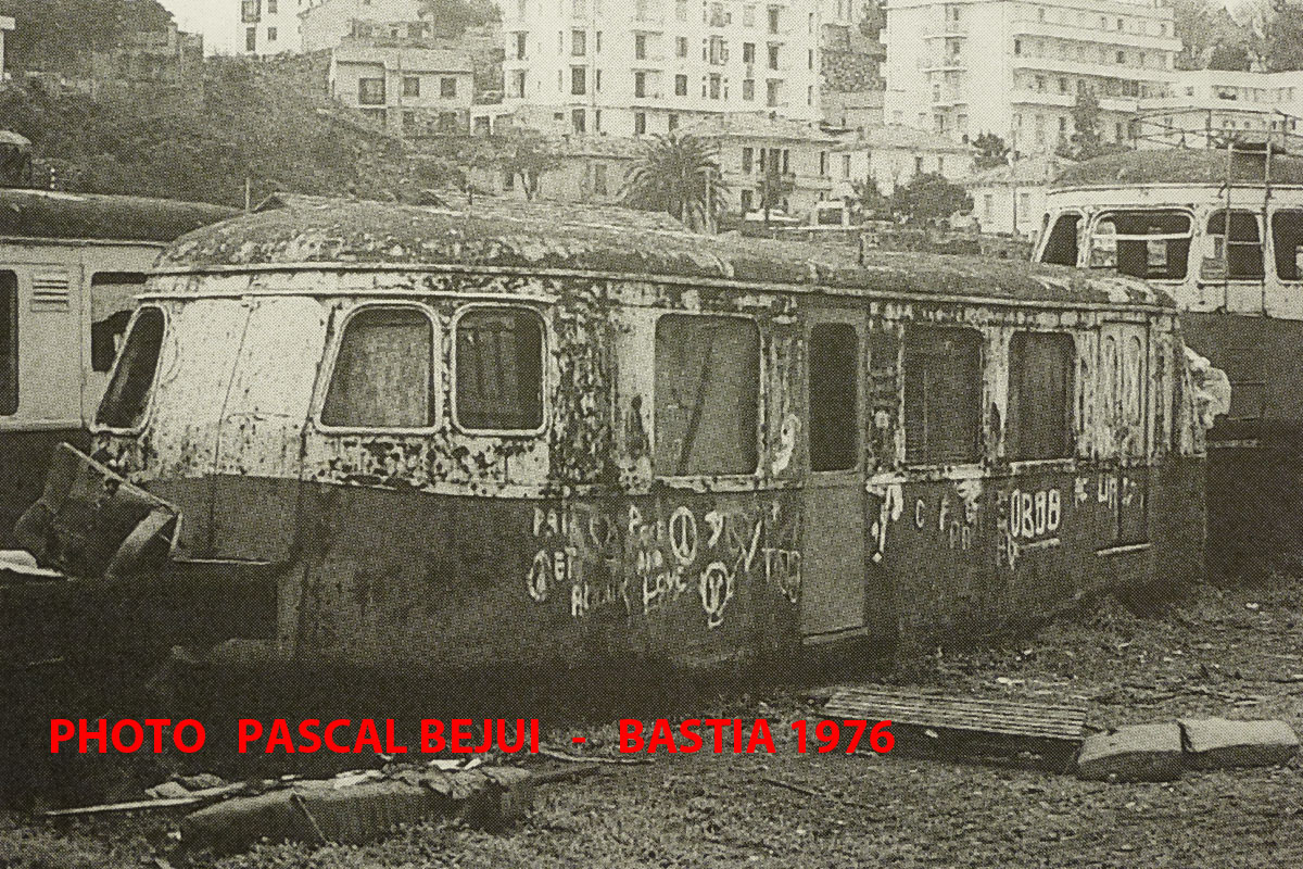

Je m'adresse particulièrement aux spécialistes des BILLARD et/ou des CFC.
Cette photo issue du bouquin de P. BEJUI sur les chemins de fer Corses m'intrigue. On y voit une caisse d'autorail BILLARD A80D en attente de ferraillage à Bastia en 76.
Quelques menues investigations personnelles me laissent penser qu'il s'agit d'un des deux autorails X 241 ou X 244 ex POC amenés sur l'Ile par la SACFS et visiblement transformé en remorque.
En fait ce qui m'intrigue en particulier est ce "capotage" en extrémité de caisse. On est vu ici coté opposé au compartiment moteur.
Cela semble être une sorte de double porte car on distingue un joint au milieu et il semble aussi qu'il y ait des charnières (bien qu'il soit assez difficile de distinguer ce détail par rapport aux nombreuses traces de rouille)
Si tel est le cas, à quoi pouvait-elle bien servir ? Était-ce une remorque à messagerie avec un accès en extrémité pour faciliter le chargement d'objets de grande longueur ou était-ce juste une caisse servant de remise à poste fixe ou quelque chose dans ce genre là ??
Y avait-il le même équipement coté compartiment moteur ?
Donc merci par avance pour toutes infos et éventuellement autres photos sur la "chose", qui seraient les bienvenues ;)

elle n'aurait pas été utilisée par les équipes voies et modifiée en consequence :F9

Effectivement curieuse cette modification de cette remorque Billard (ancien autorail A 80 D ?)... j'avais été en Corse cette même année 1976, mais je n'avais pas remarqué, au milieu de bien d'autres véhicules hors service, cette remorque ou ancien autorail...

Au pif , juste pour faire avancer le schmilblick : traces de radiateurs supplémentaires , vu le climat local ?

Peut-être qu'il ne s'agit pas de portes, mais tout simplement d'un tôlage posé pour masquer l'ouverture laissée par la dépose du radiateur et de la vitre avant :F9

Sauf qu'il s'agit ici de l'arrière de l'autorail, il n'y a pas de radiateur de ce coté.

rms olympic a écrit:(ancien autorail A 80 D ?)...
En effet, et du type large (2m40) pour être précis comme l'atteste la remontée de la ceinture de caisse aux extrémités et la proportion en général. Il s'agit bien d'un ex autorail et non d'une remorque car le décrochement du bas de caisse coté moteur est bien en arrière de la double porte d'accès au compartiment moteur et non en avant comme c'était le cas sur les remorques (boggie moteur plus long que le porteur).
Pour la petite histoire (Monplaisir doit connaitre ça mieux que tout le monde #B5 ), il n'y a eu que huit BILLARD A80D à caisse large amenés en Corse. Les quatre premiers de la série 510 à 513 (ex Tarn) ont été utilisés comme autorail à messagerie avec quelques modifications (porte coulissante d'accès à la place de la porte battante d'origine, radiateur additionnel à l'arrière ...)
Les quatre autres, série 241 à 244 (ex POC) n'ont pas reçu de modification et donc pas de radiateur additionnel à l'arrière (pour répondre à 130T et Didierd). Ils ont d'ailleurs très peu roulé. (On ne voit qu'une seul photo d'un de ceux-là dans le bouquin de P. BEJUI assurant un train-tramway). Les 242 et 243 sont vite devenu des remorques qui ont été utilisées jusque dans les années 90 et même 2000 (la dernière fois que je suis allé en Corse en 2004, la 242 était encore en service).
C'est aussi la raison pour laquelle je pense que la caisse qui nous intéresse ne peut-être que la 241 ou la 244 dont je ne possède aucune info.
Sur la photo, on distingue aussi une sorte de tringle juste au dessus de ce "capotage", gouttière additionnelle ? ou rail pour faire coulisser les deux panneaux ?
La théorie de Michel est intéressante (éventuelle utilisation pour le service de la voie ?)

Il me semble que les Corréziens étaient à caisse étroite, et donc avec la ceinture rectiligne parallèle au sol sur toute sa longueur, ce qui n'est pas le cas sur cette photo.
Je pencherais plutôt pour des ex Tarn

Le POC, comme les tramways de La Corrèze, avaient reçu des Billard, livrés initialement aux CFD-Dordogne, à caisse étroite, d'où le surnom "type Dordogne". Cependant, peu après la suppression du Réseau Breton (Métrique), la répartition des autorails métriques du POC et du BA fut modifiée et, après le départ des Verney (X 211 & X 212) pour le BA, ce dernier envoya ses quatre A 80 D à gabarit large (X 241 à X 242) au POC. A la suppression du POC, les Billard (sauf le X 153, un A 150 D, ex TIV et RB) partirent en Corse.
Les deux Billard des TC (X 1 & X 2), garés pendant des années à St Bonnet-Avalouze, furent rachetés par la SACFS pour la Corse et furent totalement reconstruits, mais nous nous éloignons du fil...

Pour répondre à Roland, les ex Tarn avaient tous été transformés avec une grande porte coulissante sans fenêtre à la place de la porte classique d'accès des voyageurs et on voit que ça n'est pas le cas sur la photo.
