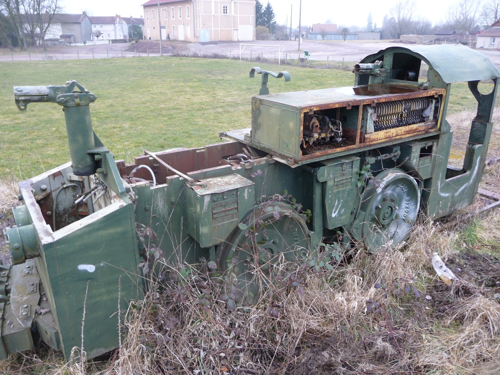

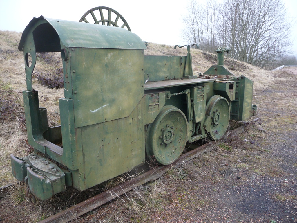

Loco vandalisé (ça se voit, non ?) en monument près du puits de la Garenne à Epinac (71) et en provenance de Blanzy.
Qui sait quelque chose à son sujet ? Marque, modèle, caractéristiques et utilisation ?

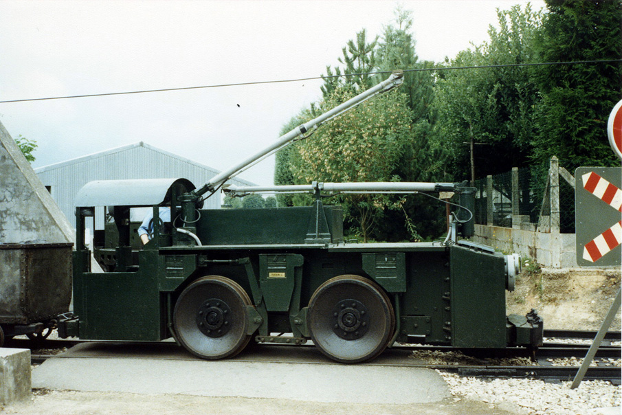

La loco préservée à Blanzy semble en tout cas bien jumelle de celle d'Epinac, celle dont parle Yves.
Effectivement, elle est toujours en état de marche. Une (mauvaise) photo réalisées à Blanzy en septembre 2013 :
Le site-musée de Blanzy est assez intéressant, avec un beau plan de voie en 0.80 #B6 .

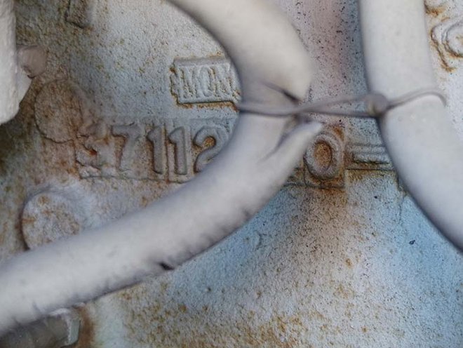

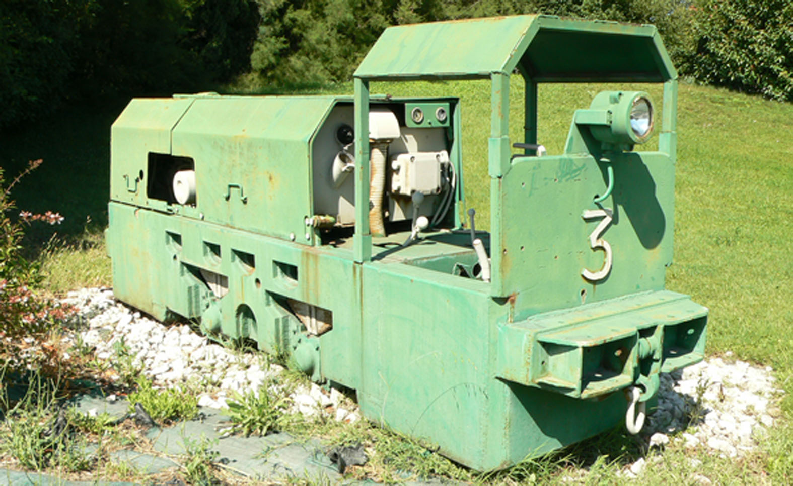

Quant au loco gris, il est au musée de la Mine Hély d'Oissel à Gréasque (13) et un second vert est sur le rond-point entre Gardanne et Meyreuil (13). J'ai pioché longtemps sur eux car d'allure Berry mais très atypique. En fait, ce sont des engins de construction locale H.B.Provence pour le jour, issus de chassis et essieux Berry mais largement modifiés et équipés du moteur diesel Perkins issu du Ford série Monocyl 37112640. J'avais rencontré autrefois un ancien mineur du pays qui m'avait parlé de locos de fabrication "maison", mais je n'avais jamais fait le rapprochement avec ces deux-là.

:F5 Bonjour,il sagit d'une SW (Shneider Westinghouse) et elle possédait deux perches d'origine,ces machines étaient bi-écartement:80 et 60 par échange des roues a déport différents,on voit d'ailleurs bien les boulons de fixation au niveau des éssieux.Elle vient effectivement de Blanzy,mais comment est elle arrivée la? Pour info,il y en a 2 en état de marche au musée de Blanzy,j'en avais l'entretien a une époque. :maitre:
