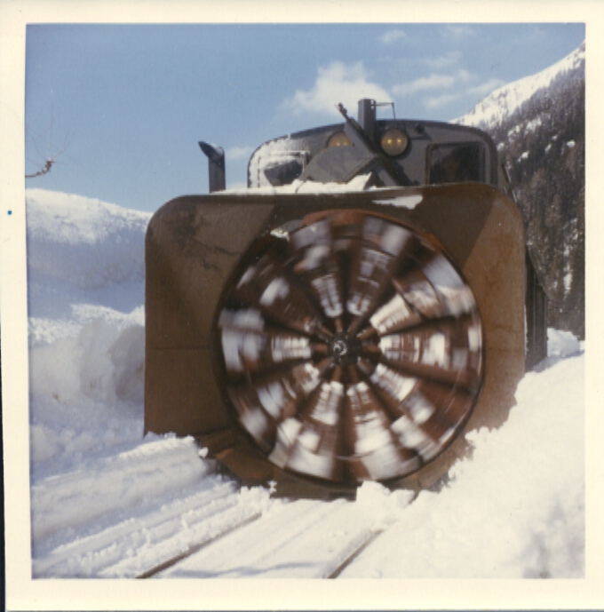

Les turbines frontales
Les centrifugeuses à socs
Les fraises à neiges
Les turbos fraises
Il tira les enseignement suivant pour les trois premières familles d’outils rotatifs.
1 / Les turbines frontales
Dans cette famille d’outil, la partie rotative se situe perpendiculairement au sens d’avance de l’engin portant l’outil rotatif de déneigement.
La partie rotative s’appelle turbine, il peu y en avoir une seule de grand diamètre ( système LESLIE ) ou deux identiques de plus petit diamètre.
La ou les turbines sont constituées de pales orientées
La ou les turbines se chargent à elles seules d’accomplir les 4 mouvements nécessaire à l’évacuation de la neige.
Elles sont enchâssées dans un rectangle en forme d’entonnoir pour guider la matière devant la ou les turbines.
Par obligation géométrique, il subsiste des coins morts au niveau des 4 angles du support de la turbine qui lui est rectangulaire. Cela crée des compressions de la matière neigeuse devant ces coings morts. ( tassement ).
De plus, on constate un phénomène de cisaillement de la matière au niveau de ces angles, cela provoque des frottement de la matière sur l’outil. L’ évacuation de la matière de ces coings morts est rendue difficile par le refoulement de la matière aux abords externes de la turbine . Cela crée des frottements de la matière sur la matière elle même. Ce qui provoque le bourrage de la turbine. De plus, la matière se trouvant au niveau de l’axe de rotation n’est pas travaillée à la même vitesse que la matière se trouvant à l’extrémité des pales. Cela engendre un tassement mécanique de la matière neigeuse au niveau de l’axe de rotation, des frottements se produisant à cet endroit de l’outil et peuvent abaisser la puissance de rotation réclamée par l’outil.
Dans les neiges de grande densité le passage de la matière entre la section rectangulaire et la section circulaire est rendu très difficile. Compression de la matière devant la turbine et frottements de l’outils rotatif sur la matière. ( Bourrage de la turbine )
Ces résistances augmentent avec l’accroissement de la densité de la matière neigeuse et cela grève lourdement le rendement de l’outil.
Ces turbines frontales équipent uniquement des engins ferroviaires, car il faut à l’engin moteur une très grande force motrice doublée d’une grande adhérence de ses roues motrices. Une très grande solidité de construction des organes de cet engin est obligatoire pour pouvoir contrer les inconvénients de se système d’outil rotatif.
Cet outil rotatif est efficace dans les neiges de faible densité ( neige fraîche. ). L’éjection de la matière est très performante dans ce cas là. Le rajout d’artifices pour désagréger la matière de plus grande densité devant la turbine améliore sensiblement le rendement de l’outil mai cela ne supprimera pas les défauts géométriques de ce système.

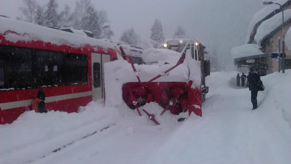

3/ les fraises à neige
Ce type d’outil se constitue de plusieurs turbines transversales montées cote à cote. ( 2 ou 4 turbines )
Ces turbines travaillent dans le sens d’avance de l’engin supportant l’outil tournants de haut en bas.
Ces turbines sont constituées d’un rouleau sur lequel est rapporté perpendiculairement un nombre de pelles
servants à séparé la matière neigeuse, au prélèvement, à l’accélération et à l’éjection de cette matière par une cheminé placée au dessus dans le plan vertical de ces pelles.
Cet outil doit tourner rapidement pour être efficace. Cet outil travail comme une fraise d’usinage.
Comme une fraise d’usinage, cet outil rotatif usine la matière par prélèvement de copeaux.
Dans le cas du travail de la matière neigeuse, plus la densité de la matière sera élevée, plus le rendement de l’outil sera bon.
Dans le cas de faible densité de la matière notamment dans la neige fraîche, la vitesse de rotation très élevée de cette turbine engendre un contacte outil matière trop fort et trop rapide, ce qui provoque des compressions de la matière devant l’outil rotatif.
Le bourrage de l’outil intervient rapidement par le manque de puissance réclamé par l’éjection. ( Dépression empêchée par le bouchon de matière compressé devant l’outil.) et des compressions de la matière sur elle même à l’arrière de la turbine.
L’avance de l’engin portant est bonne si la densité de la matière est élevée. Cet outil rotatif est
Performant surtout dans les vielles neiges.
Sa simplicité de construction et sa légèreté en fait un outil rotatif facile à installer sur un véhicule routier.

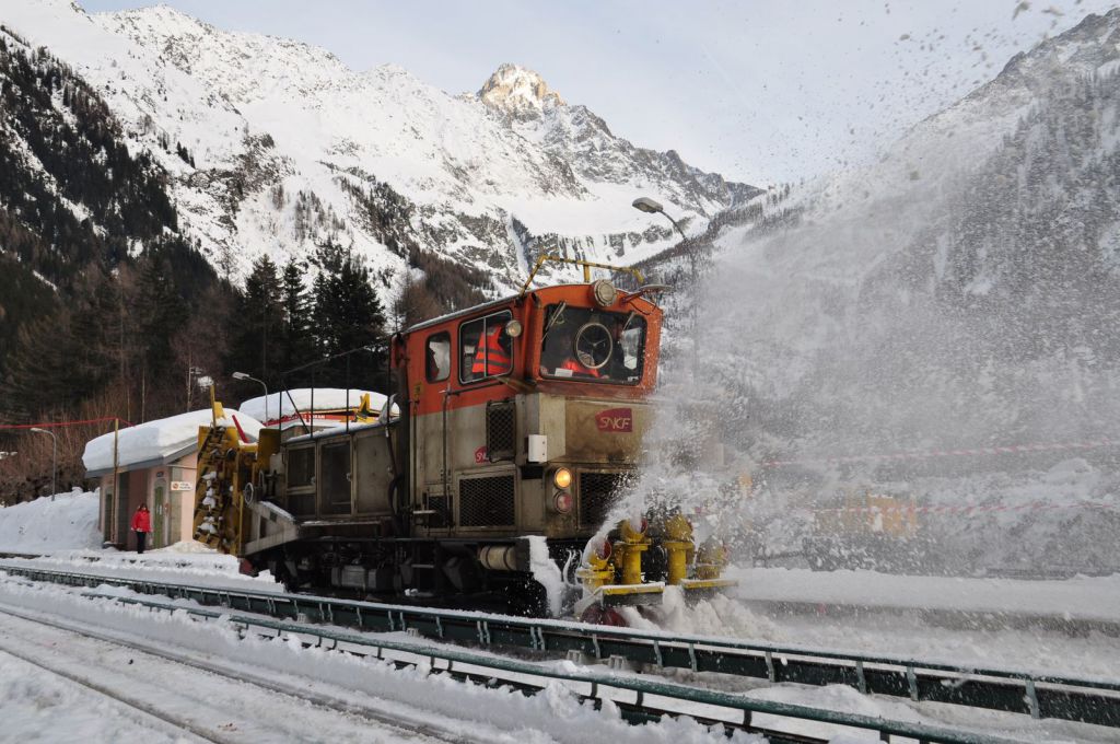

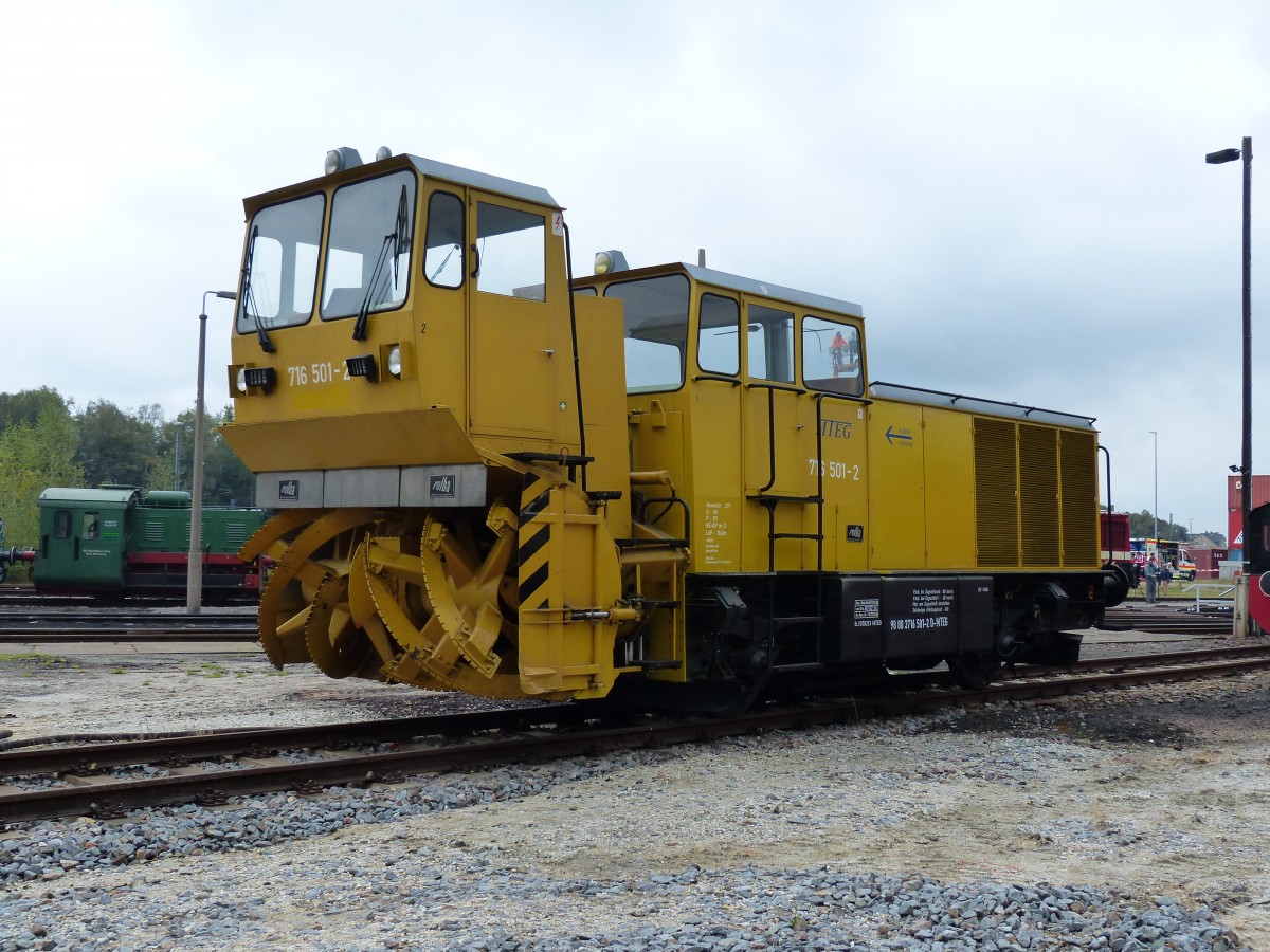

La Turbo Fraise
Il existe plusieurs types de turbo fraise que nous pouvons classer en deux familles :
1- Système SNOW GO et SICARD
2- Système SNOW BOY et ROLBA JEEP
Les différents systèmes de TURBO FRAISE fonctionnent tous de la même façon.
La différence entre les systèmes SNOW GO, SICARD et les systèmes SNOW BOY, ROLBA JEEP se trouve dans la forme des tarières qui sont évidées entre les socs constituant les pelles d’attaque de la matière dans le système SNOW BOW et ROLBA JEEP. Ce qui évite la formation de glace entre les socs enroulés
elliptiquement sur les tarières.
La cinétique de cet outil rotatif est la suivante : Les deux tarières situées perpendiculairement au sens d’avance de l’engin tournent de haut en bas. A l’arrière des tarières et située au centre de l’outil se trouve une turbine frontale servant uniquement à éjecter la matière au loin.
Les socs enroulés elliptiquement sur ces tarières se chargent de désagréger et de séparer une partie de la matière du reste du manteau neigeux. La matière est poussée par ces socs enroulés de l’extérieur vers le centre de l’outil en faisant un demi tour autour de la tarière pour être amenée devant la turbine d’éjection. Ce mouvement de demi tour alimente continuellement la turbine d’éjection en matière sens faire varier la densité de cette matière. Ceci est un grand progrès pour un outil rotatif de déneigement utilisant deux composants pour effectuer ce travail.
Le docteur BUCHER en décryptant la cinétique de cet outil observe bien le trajet de la matière dans se système.
Les 4 phases de cette cinétique sont très rapides tout en travaillant toutes les différentes densité de matière avec douceur.
Pourtant, un problème subsiste dans la troisième phase de la cinétique de l’outil. C’est le temps de parcourt de la matière pendant son demi tour dans les tarières en suivant un trajet de l’extérieur vers l’intérieur pour amener la matière devant la turbine. Cette phase de la cinétique est beaucoup plus longue que les trois autres et a pour inconvénient la baisse de rendement de l’outil rotatif.
Cette baisse de rendement se traduit par les faits suivants :

Pour que chacun comprennent les différents outil rotatifs, et dans ce domaine, beaucoup de chose ont évolué avec l'apparition d'outils à multi étages. On abordera le sujet un peut plus tard. On peu dire que les turbines frontales, les fraises à neiges sont comme les étraves et les lames des outils à simple étage.
les centifugeuses à soc et les turbo fraises sont des outils bi étages. ( il existe depuis deux ou trois ans des systèmes tri étages appelés 3X ).
Les turbines frontales. ( Z 450 de la ligne de chamonix )

Messagepar rail cassé » 30 12 2014 à 22:51
Les centifugeuses à soc.
je prendrais en exemple le cn4 ou le Z 691 la ligne de chamonix, qui pourtant sont encore de la turbine ( bi ) , le soc est présent mais pour d'autres raisons ( 3 ème rail électrique et le gabarit bas très particulier ). je ne dispose pas de photos de centrifugeuse à soc, le procédé a été abandonné il y fort longtemps ).

Messagepar rail cassé » 30 12 2014 à 23:07
Les turbo-fraises doubles.
C'est avec les dernières acquisitions des RhB que l'on peut voir l'exemple ferroviaire parfait en la matière d'utilisation de turbo fraises doubles!
C'est un peu le rêve de tous conducteur de chasses neiges ferroviaires. :rod_coeur
Attention, on dit " double " car deux outits sur le même engin. Le rouleau supérieur ( écrêteur ) n'as rien à voir dans l'appellation ).

Messagepar SESLGV » 31 12 2014 à 02:15
Bonsoir
je crois que l'engin allemand en question ci-dessus est celui-ci vu en 09/2011 à Mansfeld.
Original n'est ce pas :C4
