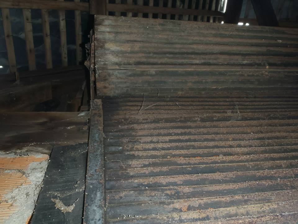

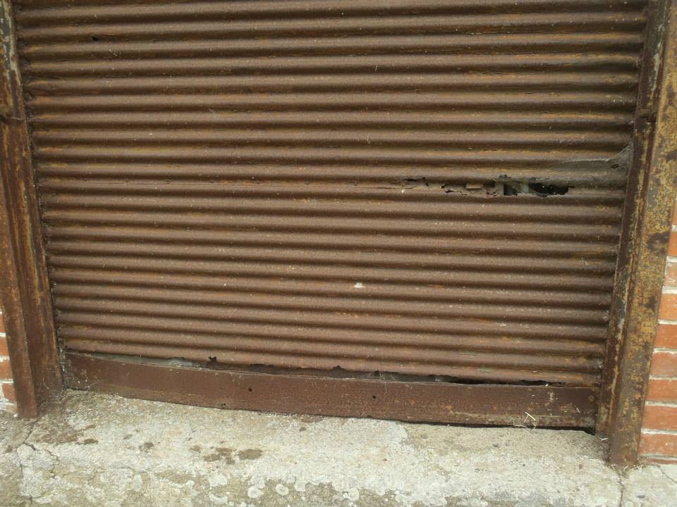

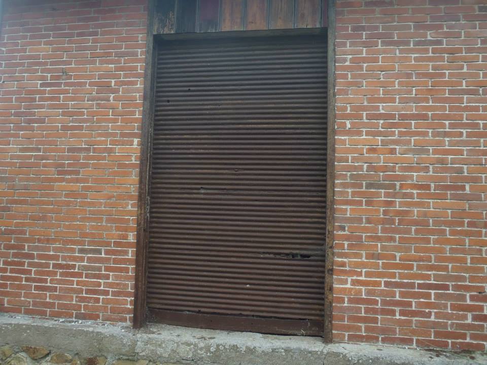

La gare de La Roche saint jean de linières, que nous restaurons actuellement a L'AAPA, est doté d'origine, comme toutes les autres de la ligne de candé, de volet de ce type de chaque côté de la halle.
il s'agit de volet roulant en tôle ondulé. d'ailleurs nous recherchons ce type de tôle, petit vague, pour les refaire.
celui de la remise a loco :
