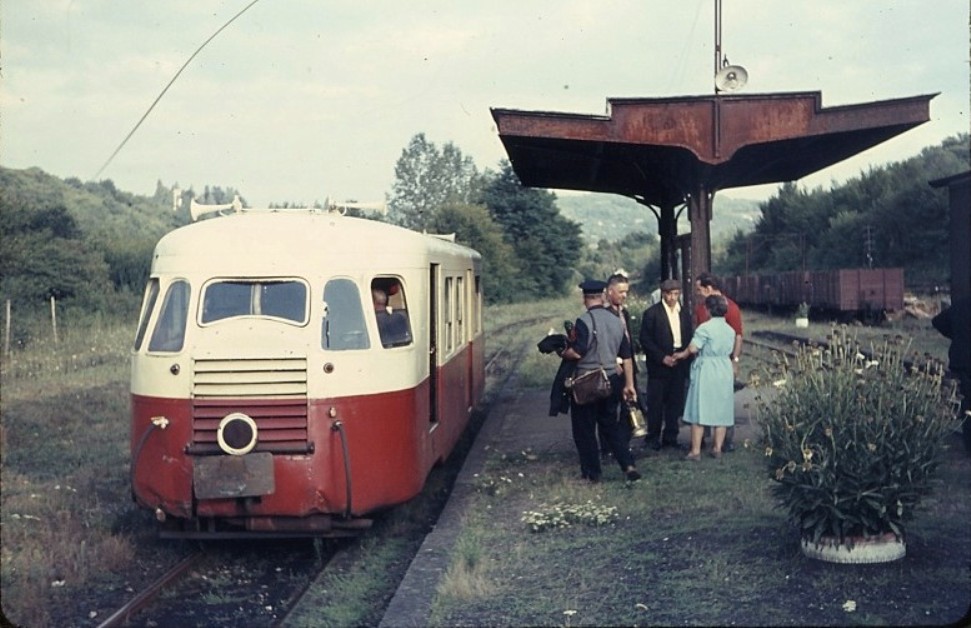

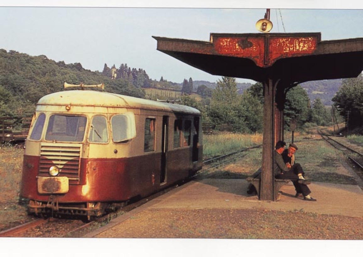

Superbe image de ce Billard quelque peu rouillé en fin de vie qui reflète bien la fin des chemins de fer départementaux dans les années 50-60.
Quelqu'un pourrais me préciser le nom de cette gare ?

Messagepar rms olympic » 03 09 2014 à 21:49
Cette gare parait bien être : "Saint Bonnet-Avalouse" ...

Messagepar laromi » 03 09 2014 à 22:51
Merci rms olympic, c'est bien la gare de Saint Bonnet-Avalouze
Grâce à cette réponse j'ai même retrouvé une autre image de Billard (pas tout à fait le même modèle) dans cette même gare, j'adore l'ambiance... :rod_coeur :rod_coeur :rod_coeur :rod_coeur

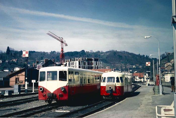

Messagepar Storm » 03 09 2014 à 23:23
C'est le même modèle mais dans l'autre sens et à deux époques différentes… regarde bien les deux photos #B5 A80D étroit (je n'ai plus le numéro exact en tête :oups2: )

Messagepar 242 GELSA » 05 09 2014 à 16:49
Le premier est une desserte TC alors que le deuxième est un train POC

Messagepar laromi » 05 09 2014 à 21:53
Storm a écrit:C'est le même modèle mais dans l'autre sens...
C'est vrai que je n'avais même pas remarqué cela H4 H4 H4 , mais quelle idée de mettre un radiateur à l'avant et un autre à l'arrière !!!
242 GELSA a écrit:Le premier est une desserte TC alors que le deuxième est un train POC
Alors là !!! chapeau le coup d'oeil #B6 #B6 #B6 Mais quel indice permet de distinguer un train de PO-Corrèze et un Tramway Corrézien ???

Messagepar Frank D » 06 09 2014 à 11:23
laromi a écrit:Mais quel indice permet de distinguer un train de PO-Corrèze et un Tramway Corrézien ???
Plusieurs petits détails permettent de distinguer les unités du POC de celles du TC. Le détail le plus visible vu comme ça de loin sur une photo est la place des petits feux rouges (justement ça tombe bien, c'est le sujet principal de ce fil !). Sur les Billard du POC, ils sont situés juste de part et d'autre du radiateur, en dessous des deux petites baies trapézoïdales alors que sur les Billard du TC, ces feux sont d'avantage déportés sur le coté et servent ainsi également de feux de gabarit ce qui les rendait plus visible pour les véhicules routiers avec lesquels ils devaient cohabiter. Il faut savoir que contrairement à la ligne du POC qui était établie en site propre comme n'importe quelles voies normales SNCF, celle des TC se trouvait souvent en accotement des routes voir même carrément au beau milieu de la rue lors de la traversée de certains villages.
On voit nettement cette différence de placement des feux sur les deux (magnifiques) clichés à St Bonnet.
Après il y a d'autres petites choses plus subtiles comme le placement des pots d'échappement, la couleur légèrement différentes au niveau du rouge et du gris/crème, la vitre d'angle à ouverture coulissante sur le POC (disposition d'origine), à charnière vers l'extérieur sur le TC. Présence d'un feux jaune frontal en partie supérieure sur le TC.
