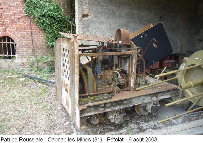

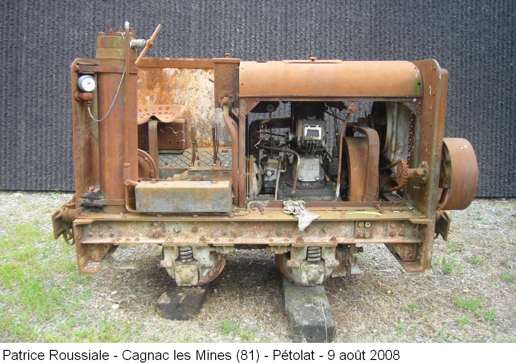

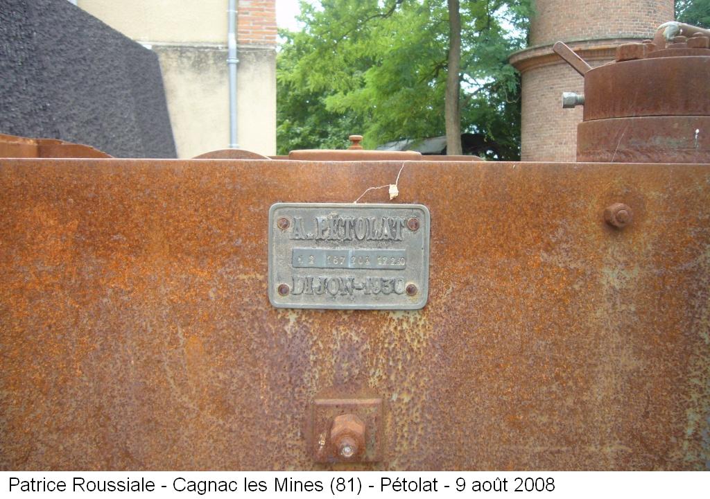

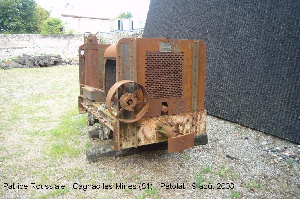

A Cagnac les Mines, ce sont bien deux locotracteurs.
Voici quelques vues complémentaires.
Cordialement.
