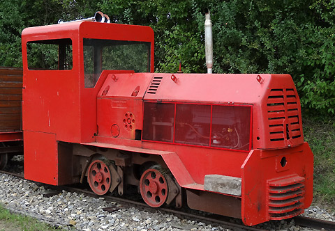

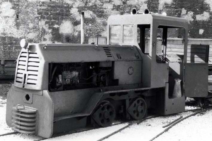

L'ex-Berry 3655 T4 est en train de subir une sérieuse restauration.
Le voici dans sa version (presque) d'origine avec moteur Piquand, puis dans une autre avec moteur Deutz.
Il aura bientôt une propulsion hydrostatique, une modification de cabine et un lestage supplémentaire.

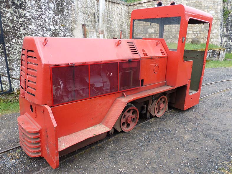

De passage au fort il y a 3 semaines (et même reçu en… vip) , j’ai enfin pu identifier ce locotracteur Berry 3655 construit pour Usinor St-Germain-s/Meuse (54), et à l’époque équipé d’un moteur Piquand PT4 de 50 ch, d’un système d’aspiration anti-poussières mais aussi pour une voie de 635.
Plus tard, la carrière fut reprise par Solvay, et en 1982 cette machine fut offerte à l’association de sauvegarde du fort, mais seulement après restauration et transformation : mise à la voie de 600, nouvelle cabine, pose d’un tablier avant et de garde-boue latéraux. En 2005, le moteur fut remplacé par un Deutz F4L912.
Cette saison encore ce loco circulera dans sa forme actuelle, mais il devrait ensuite recevoir de nouveaux essieux et une bdv rénovée, mais aussi retrouver le maximum de son aspect d’origine. J'ai remis quelques documents afin de pouvoir rester dans cet optique.

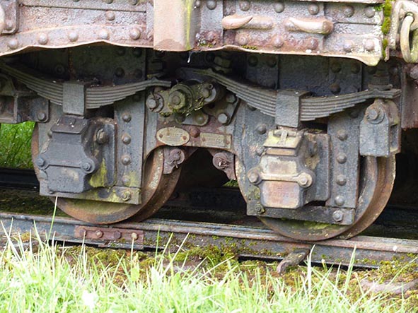

C'est parti et le locotracteur rouge aussi puisqu'il a quitté le Fort pour une restauration musclée, à savoir : remplacement des essieux complets + sabots de frein, réparation de la bdv, mais aussi relooking pour retrouver son aspect d'origine.
Les essieux et sabots flambants neufs (ou tout comme) dormaient depuis plus de 30 ans sur un ancien carreau de mine à 15 km de chez moi (qui a dit "pot de cocu ?"), et la bdv d'occase devrait peut-être suffire à remplacer celle à bout de souffle.
Nul doute que la saison prochaine les habitués y trouveront du changement...
