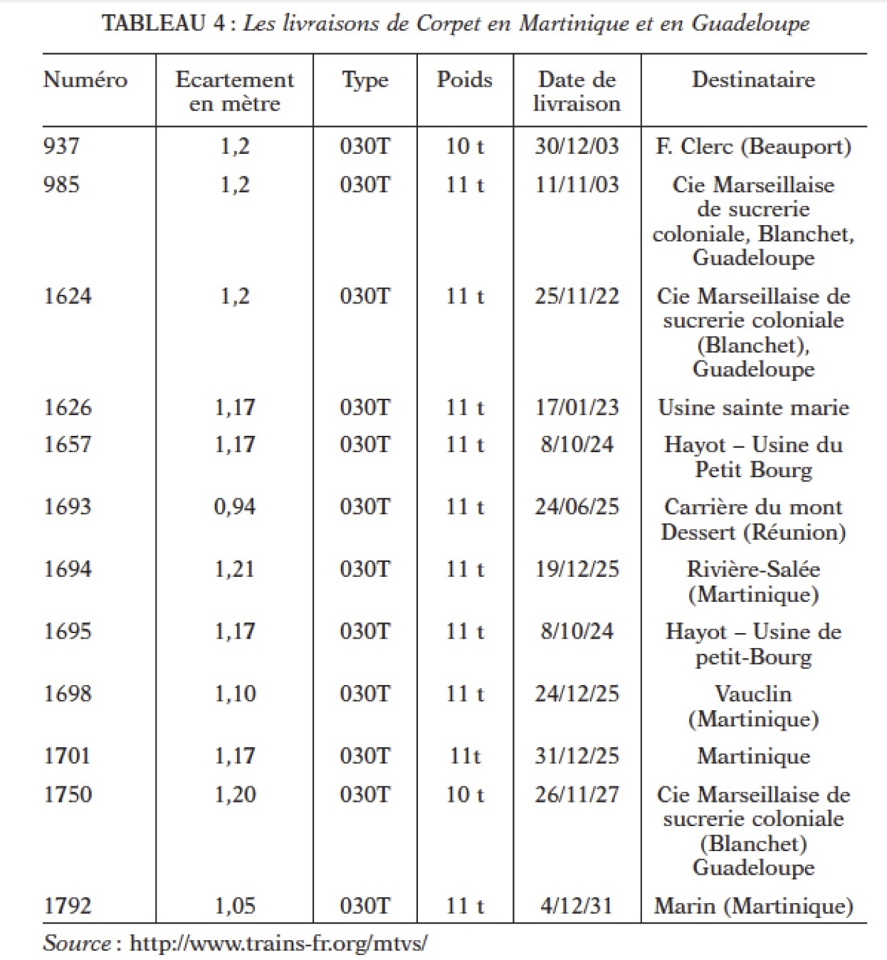

Messagepar guigui971 » 15 06 2016 à 23:59
Voici des éléments précis, relatif aux Corpet-Louvet
