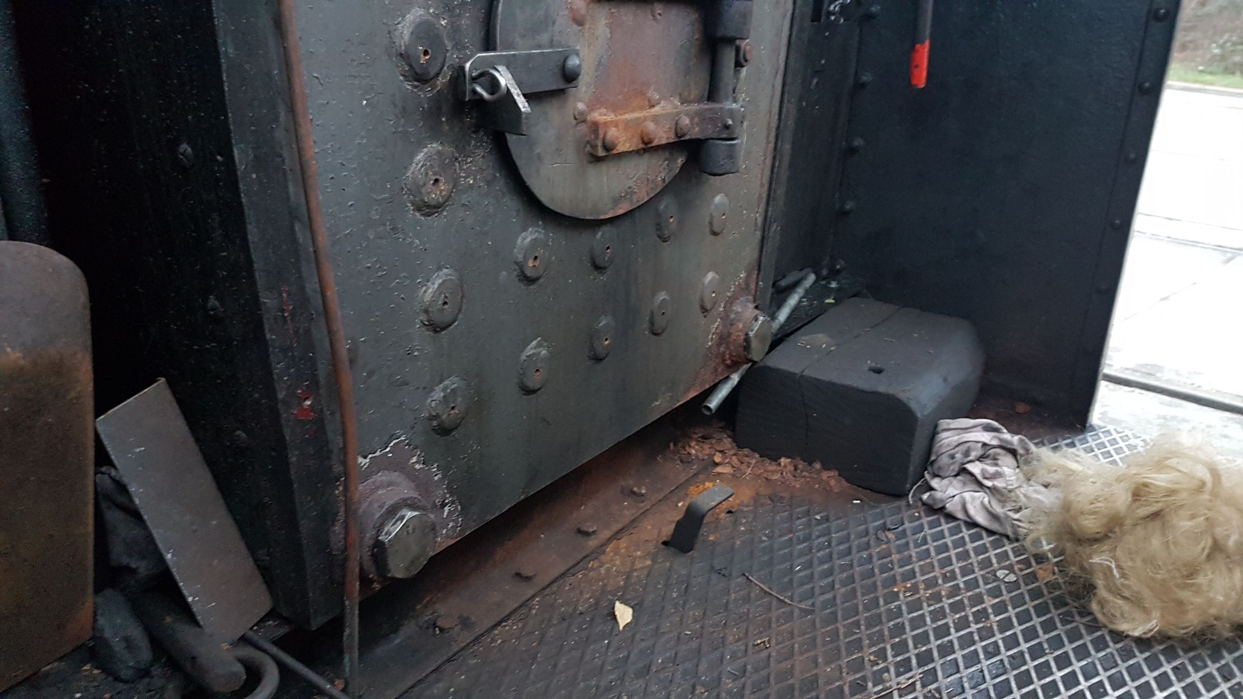

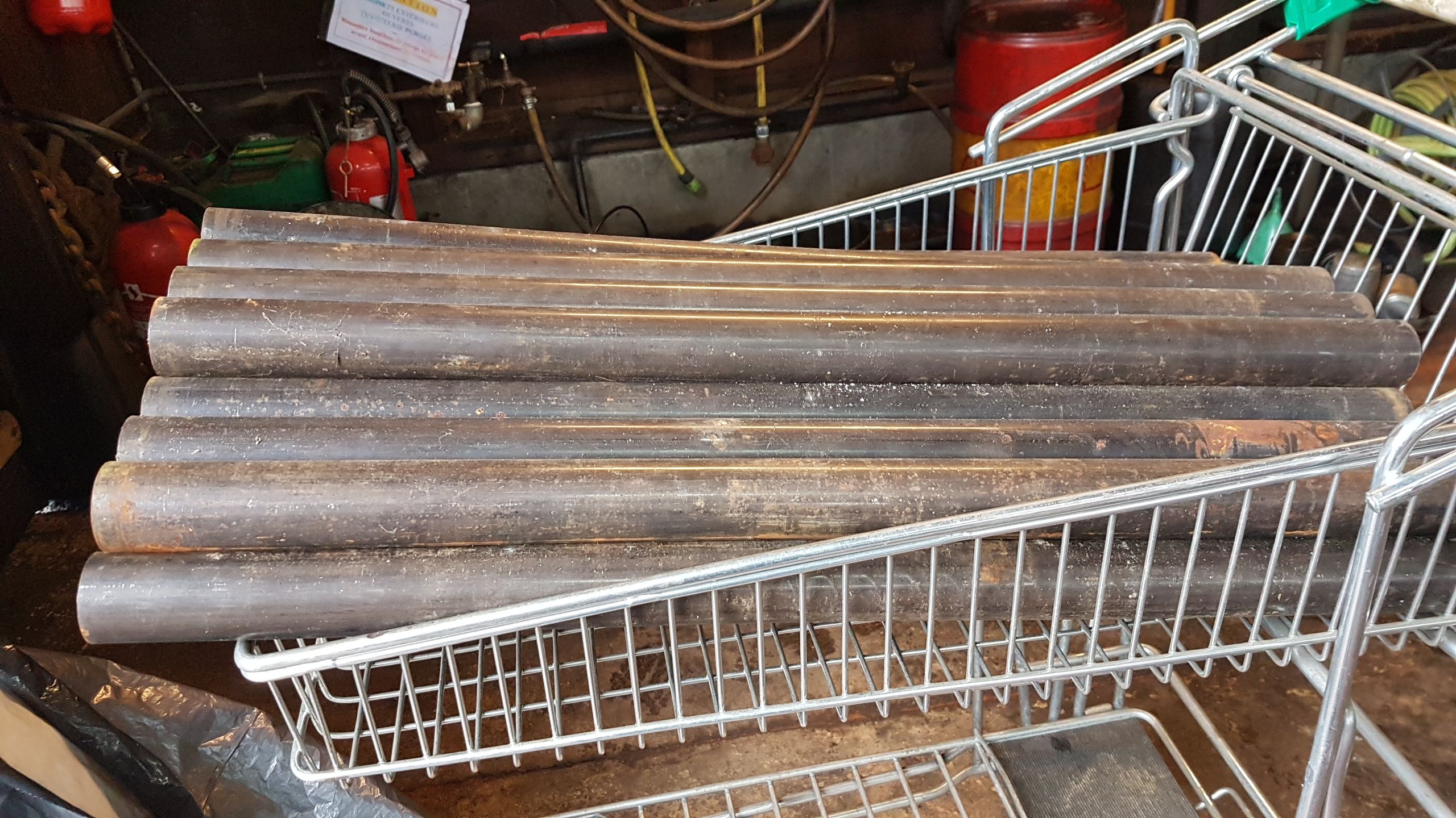

Une question : est-il possible de faire les tubes d'une chaudière verticale
141TB407

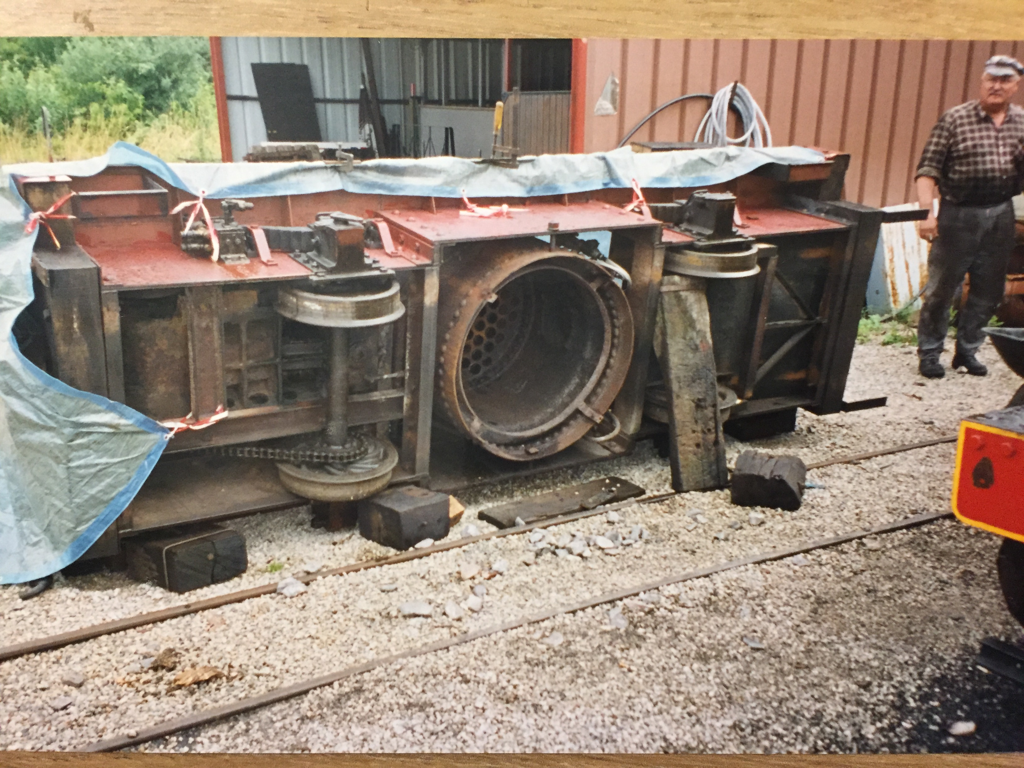

En ce qui concerne la "Jeanne" c'est une chaudière à tube à fumée dont les tubes sont sertis de chaque bout.
Le haut se retire en retirant deux écrous et pour plus de facilité on peut la retuber en couchant la machine sur le coté (après avoir retiré les barreaux).

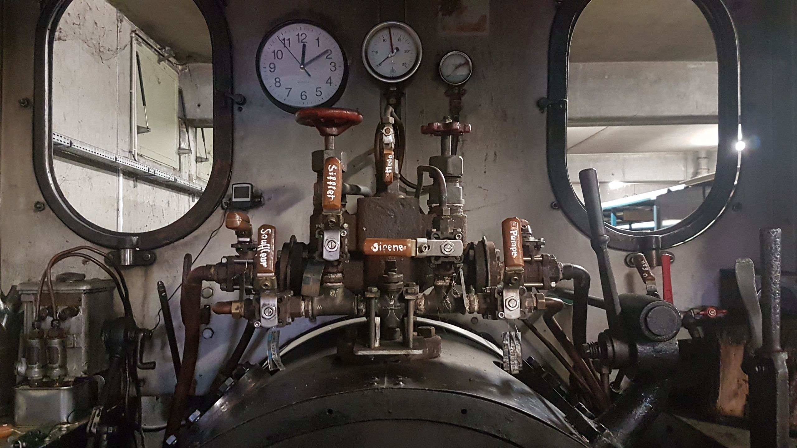

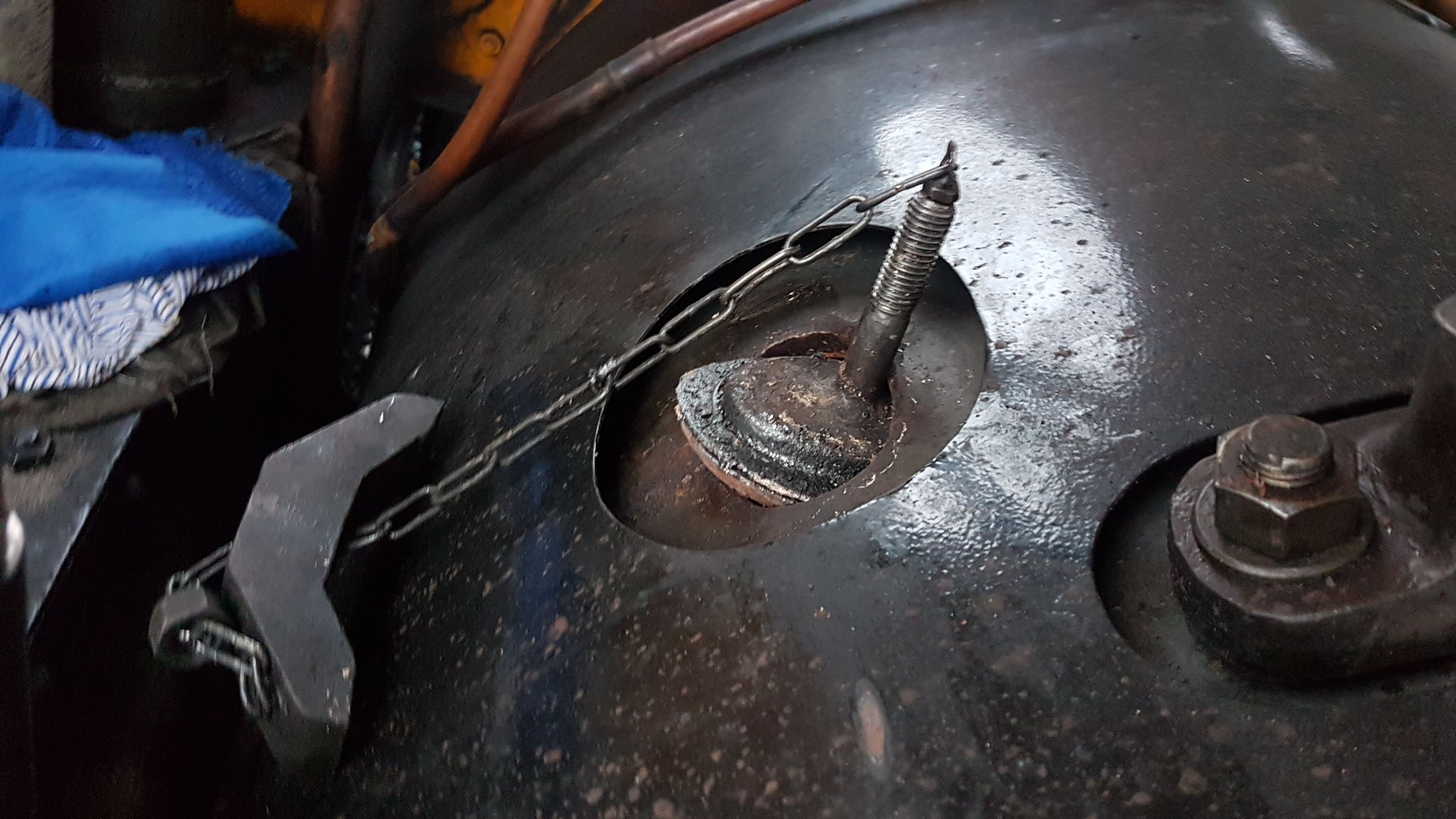

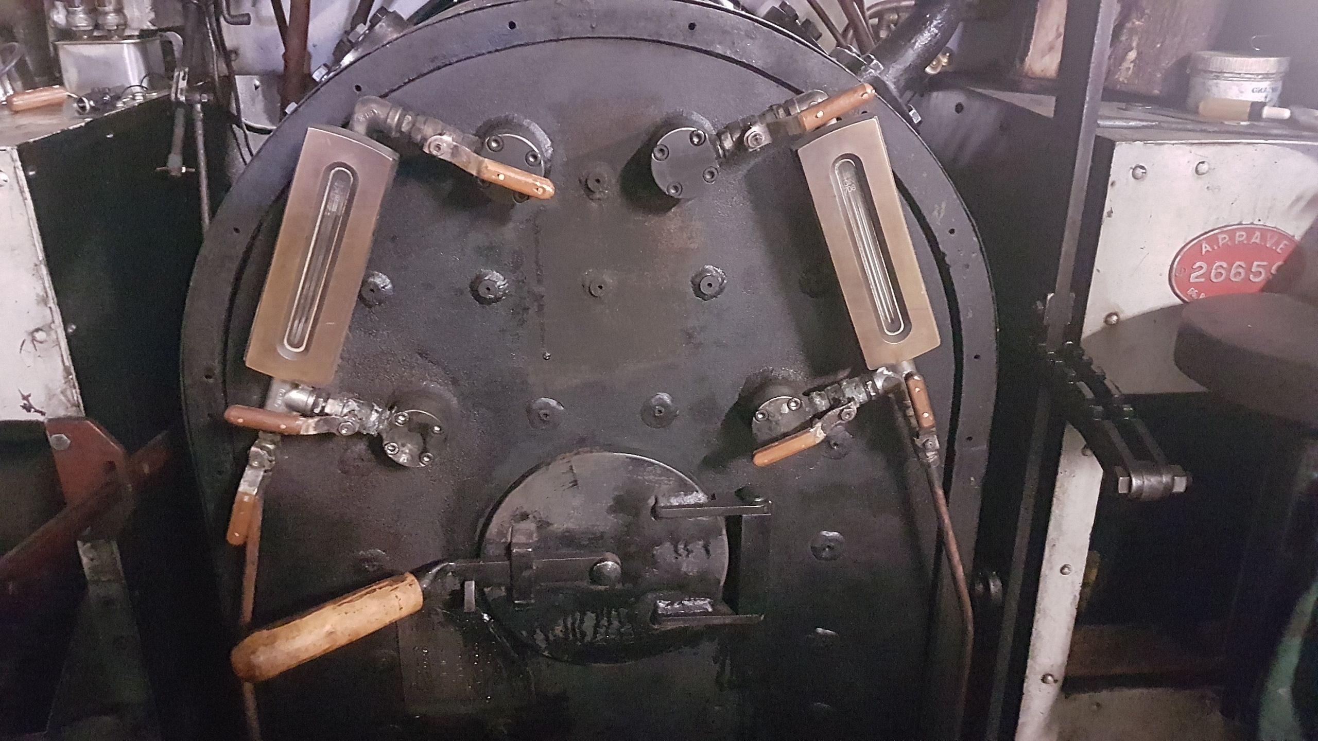

Didierd a écrit:

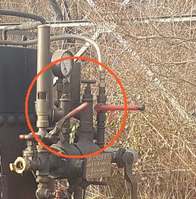

Nicolas Novel-Catin a écrit:Une troisième question : où sont les soupapes sur une telle chaudière ?
Sur cette machine les soupapes semblent être sur la nourrice de vapeur côté mécano.
Didier.

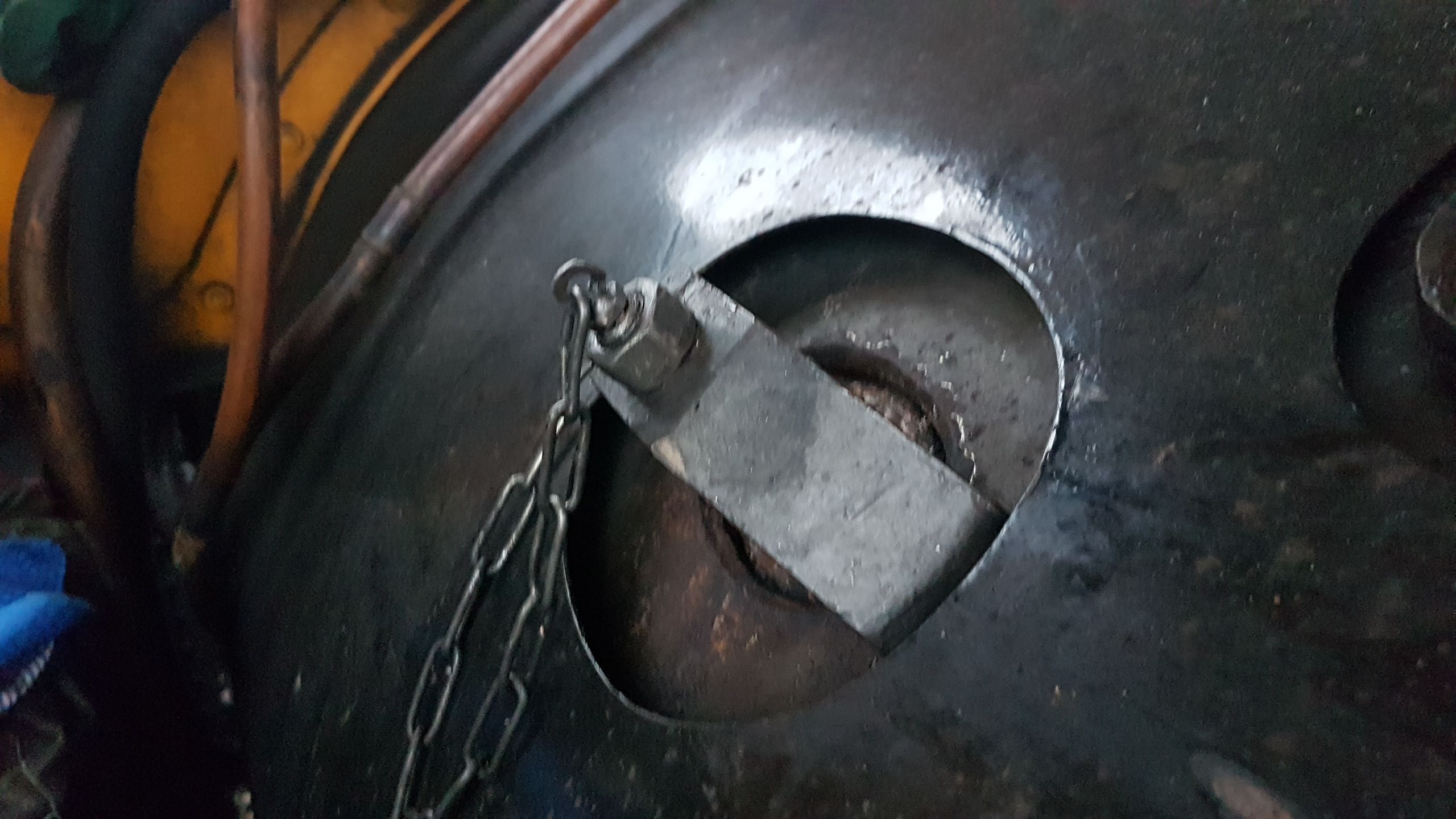

Effectivement, les soupapes sont sur la nourrice: dans le cercle rouge sur la photo on voit, de gauche à droite, le sifflet, les deux soupapes, l'alimentation du souffleur et enfin à droite du cercle, le "régulateur".
Nicolas Novel-Catin a écrit:Une question : est-il possible de faire les tubes d'une chaudière verticale ? Si oui comment fait-on ?
Merci d'avance pour vos réponses !
Ce sont des tubes de fumée (voir la photo du 23 janvier: viewtopic.php?f=2&t=7671&start=675#p430764) et pour les nettoyer, il faut démonter la boîte à fumée, retenue sur la chaudière par deux ou trois boulons (je vérifierai dès que possible et posterai les photos pour expliquer). Ces tubes sont courts (environ 80 cm... :oups2: :oups2: :oups2: et non 40 comme écrit un peu vite :oups2: :oups2: :oups2: ) et ne sont qu'en partie dans l'eau, le haut est dans la vapeur.

Messagepar Nicolas Novel-Catin » 07 02 2019 à 12:40
Merci : c'est bien ce qui me semblait, rien de très pratique dans ces chaudières verticales et surtout pour nettoyer les tubes on en met partout...

Messagepar 130T » 07 02 2019 à 13:09
Peut être la " verticalité " des tubes réduit leur encrassement ?????

Les dessous de la Jeanne......Pour vous aider à trouver des réponses voici la Jeanne comme vous ne l'avez jamais vue D9
Bligny-sur-Ouche juillet 2001 lors de son retubage par Philippe Ravet.

FRANCOIS19 a écrit: Ces tubes sont courts (environ 80 cm... :oups2: :oups2: :oups2: et non 40 comme écrit un peu vite :oups2: :oups2: :oups2: ) et ne sont qu'en partie dans l'eau, le haut est dans la vapeur.
escarbille a écrit:Les dessous de la Jeanne......Pour vous aider à trouver des réponses voici la Jeanne comme vous ne l'avez jamais vue D9
Là, faut oser...
Mais la machine devrait entrer prochainement en grande révision ce qui nous vaudra un démontage complet, notamment en vue de la validation de sa chaudière par l'APAVE... je tâcherai de vous le faire suivre ;) ;) ;)

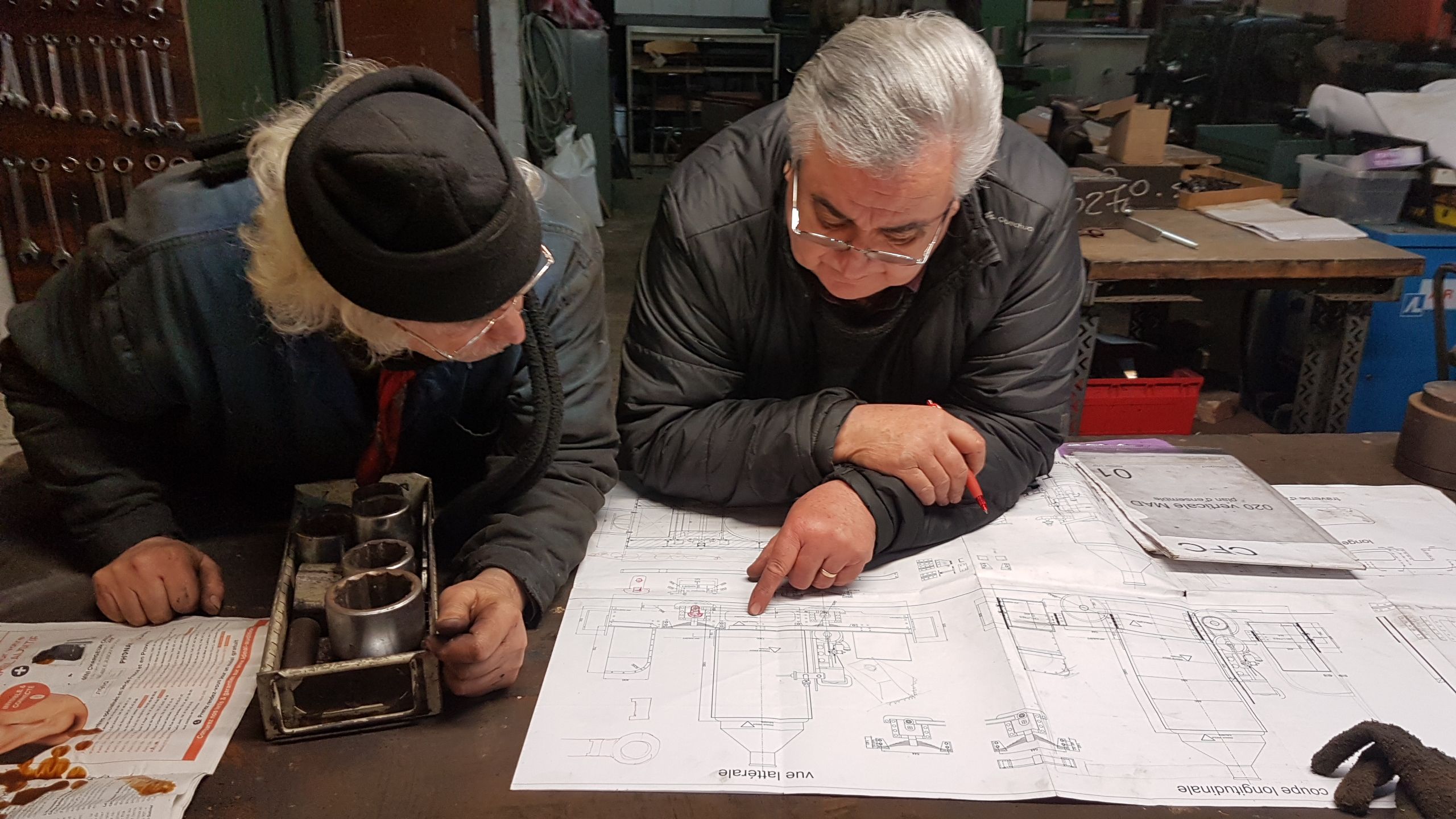

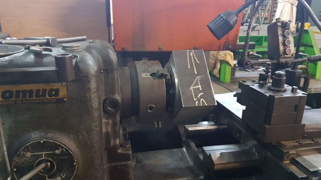

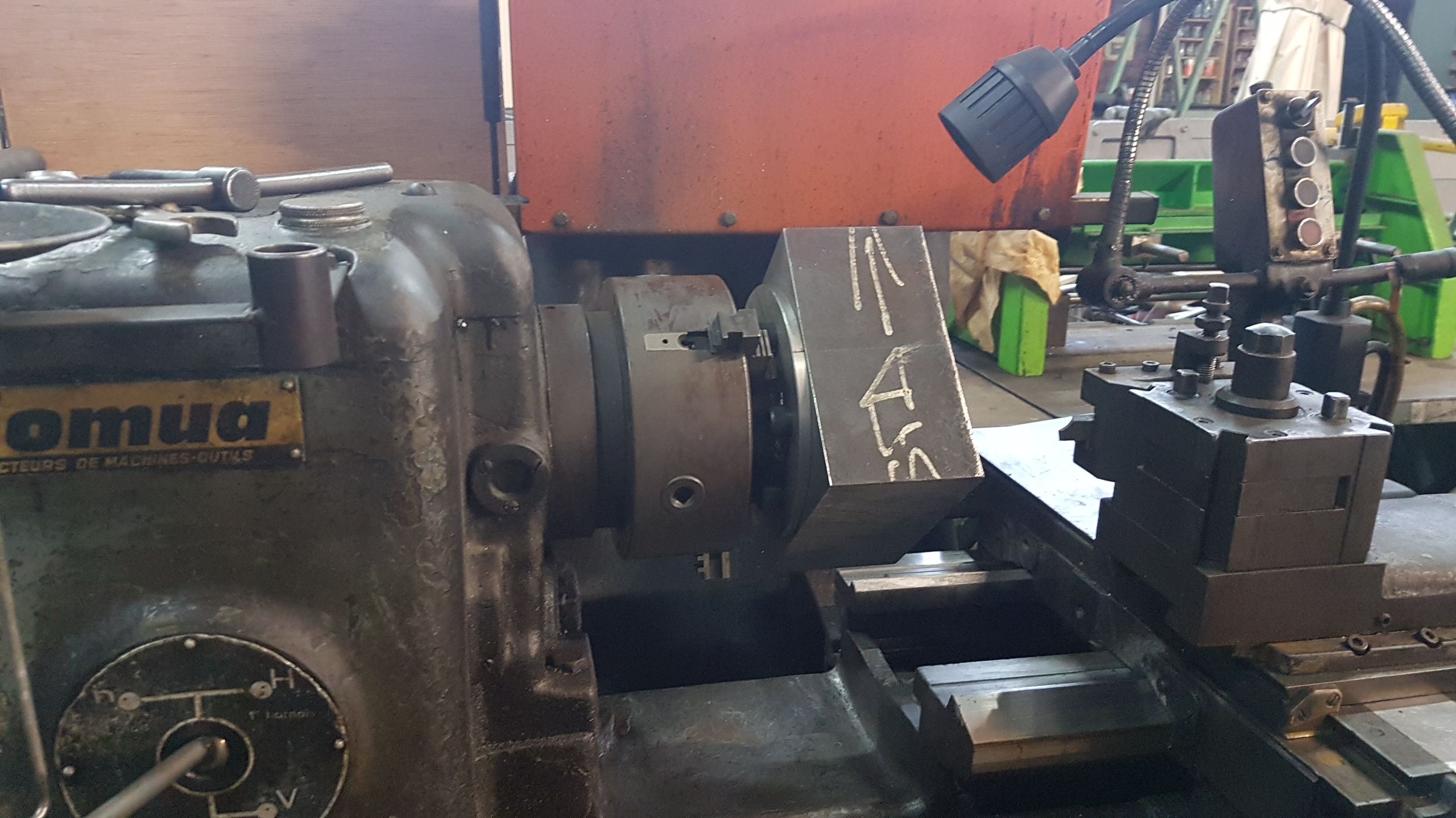

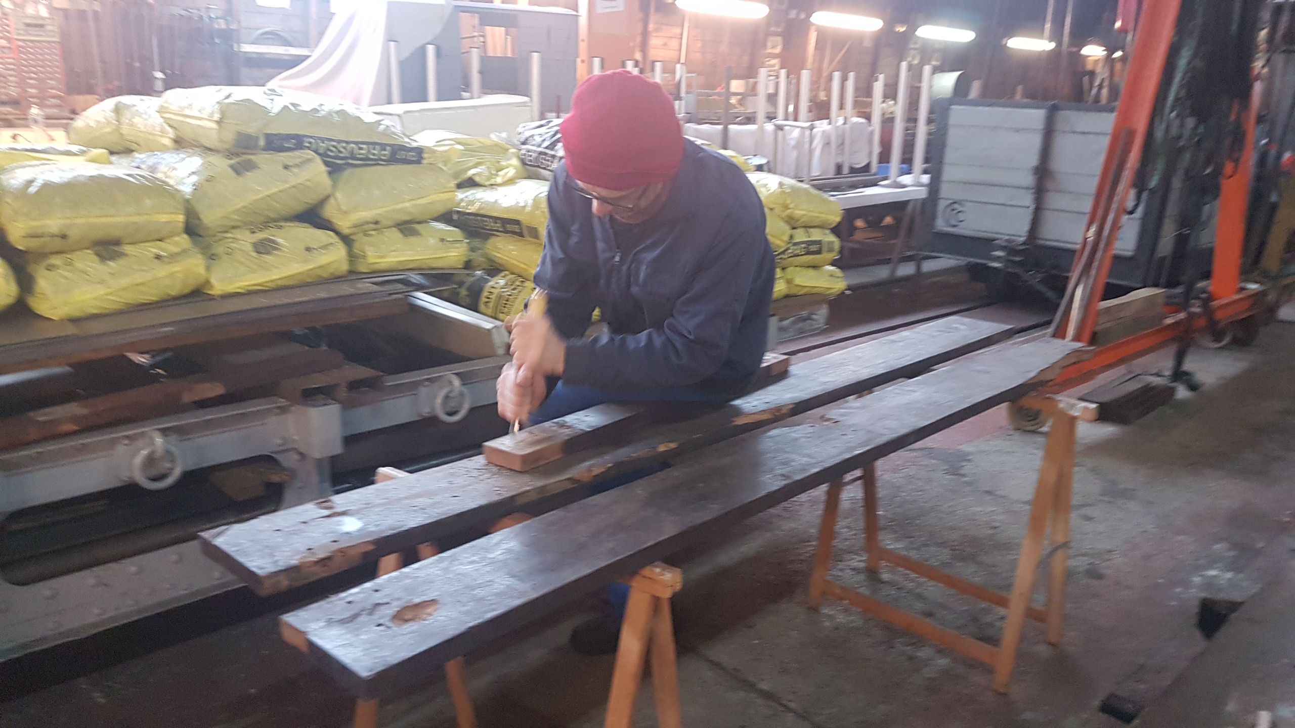

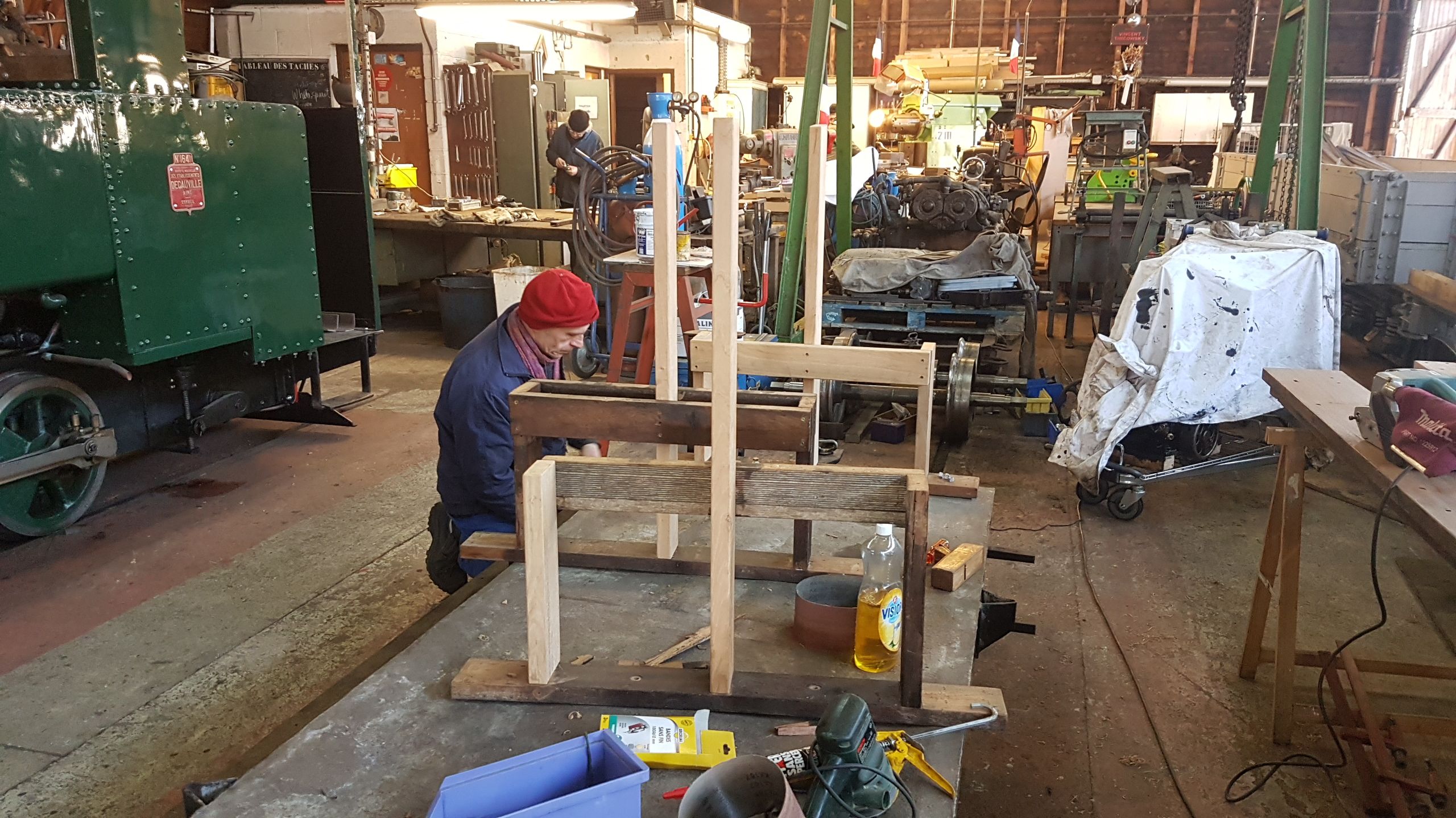

Messagepar FRANCOIS19 » 11 02 2019 à 22:15

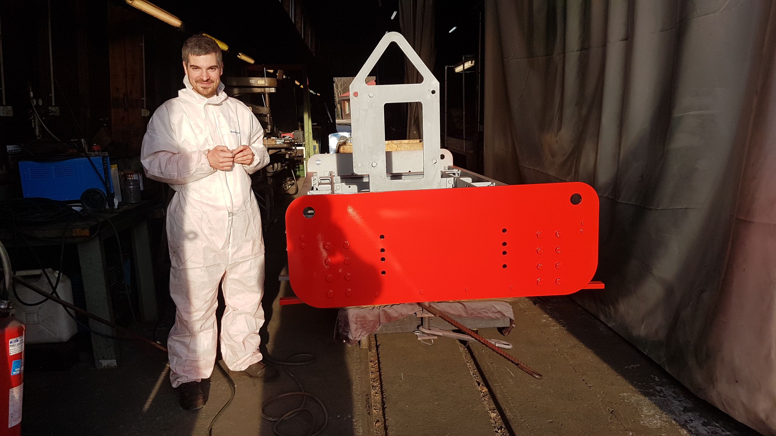

Quelques nouvelles de l'atelier...
Lundi 4 février:
Mercredi 6 février
FRANCOIS19
Messages: 1569
Re: Chemin de Fer des Chanteraines
Messagepar FRANCOIS19 » 11 02 2019 à 22:23
Pour savoir ce qui sortira de cette réflexion, rendez-vous la semaine prochaine... ou pus tard! :F5 :F5 :F5

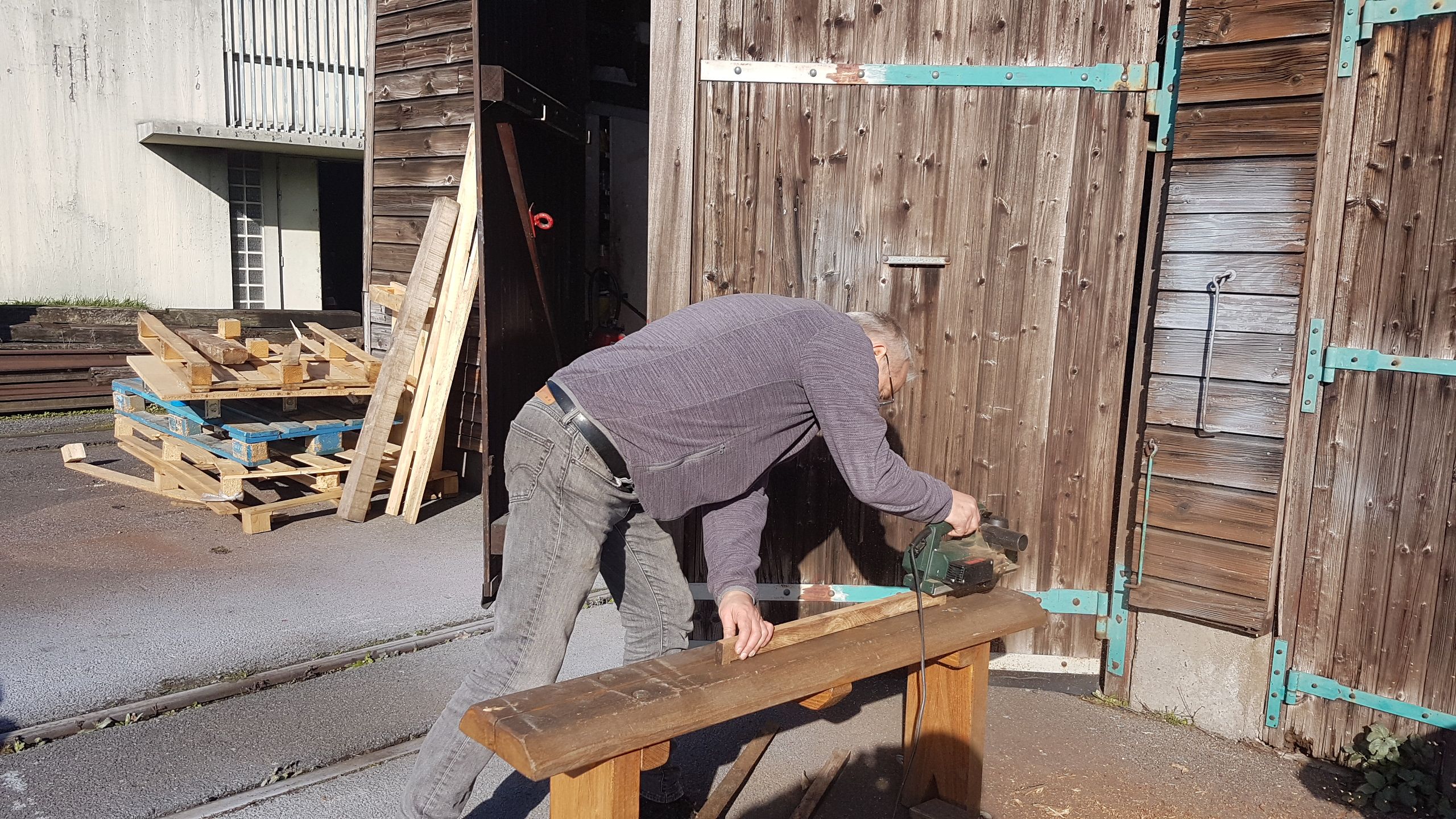

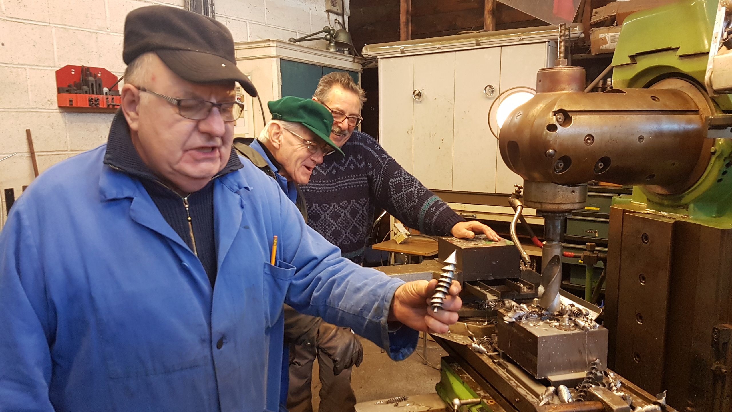

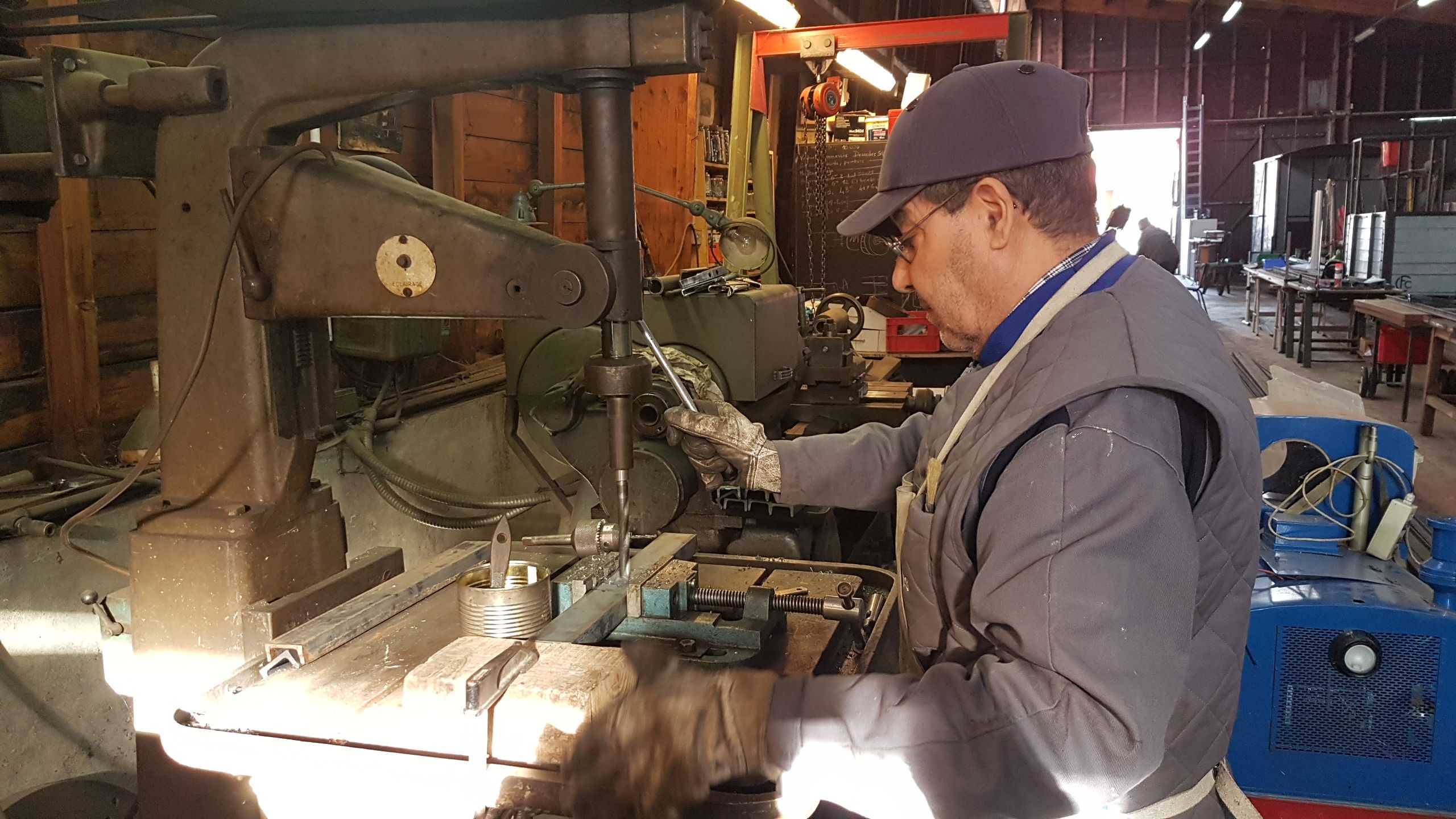

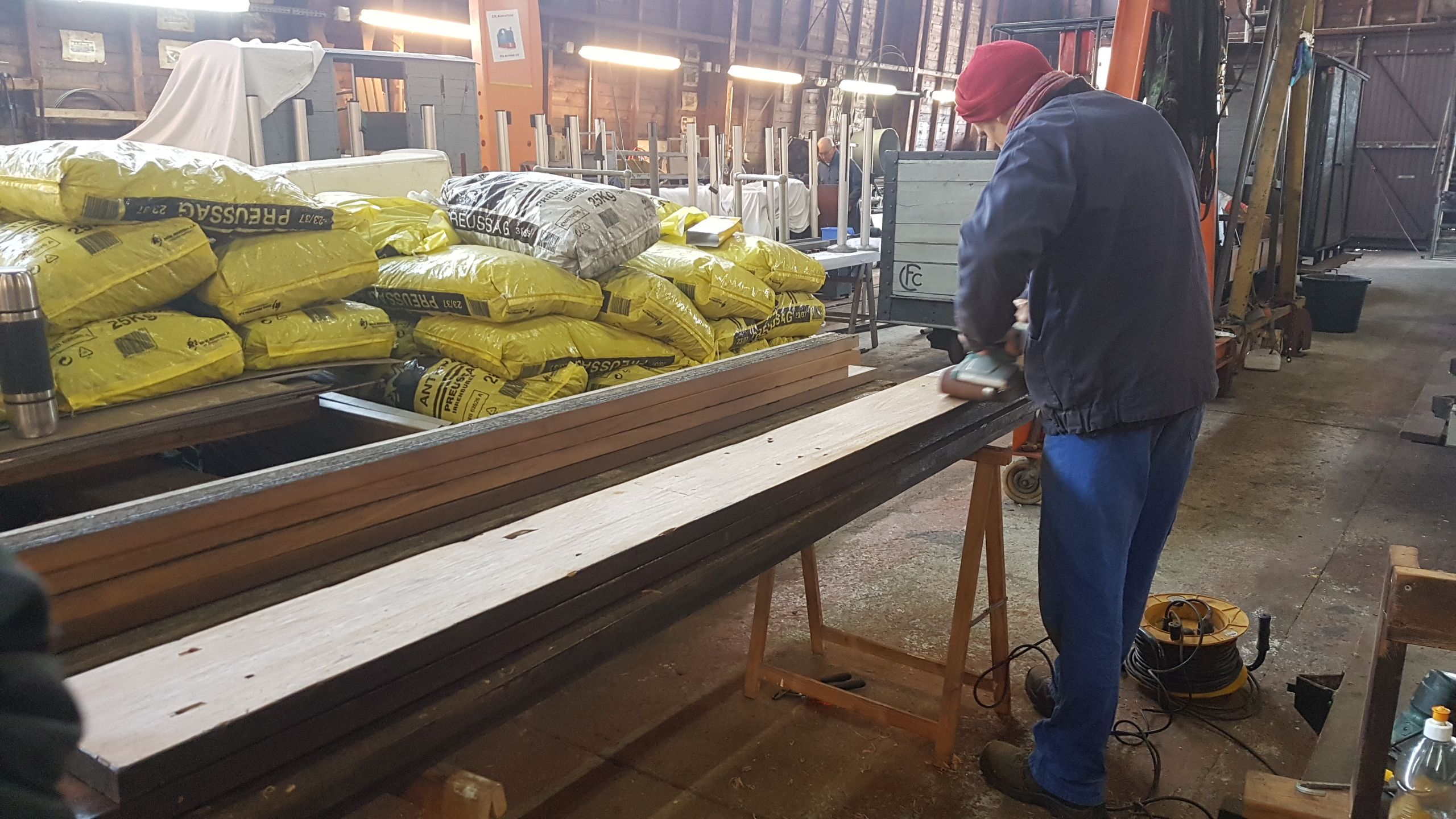

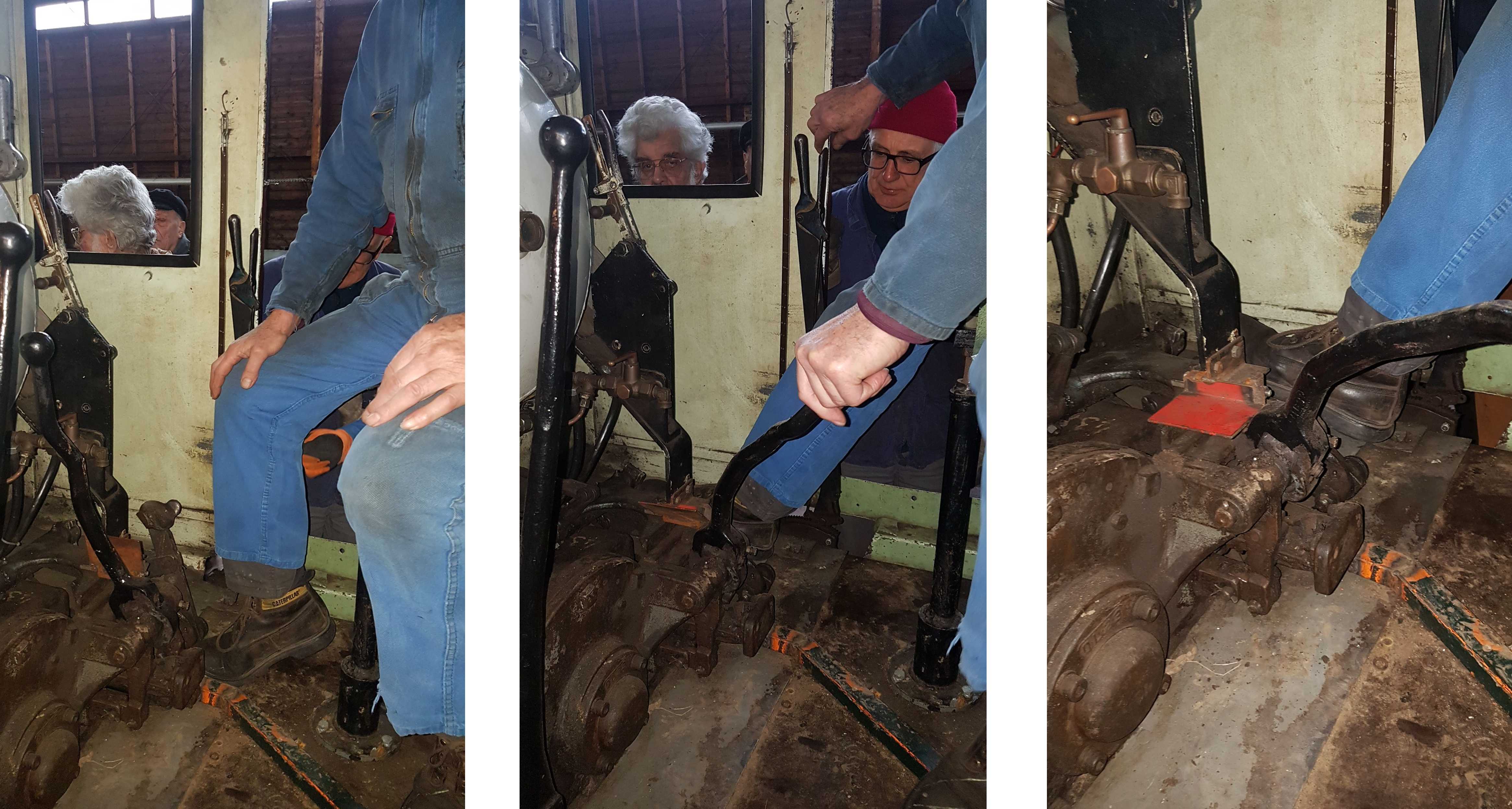

Les activités à l'atelier hier :
- Menuiserie
- CFC miniature

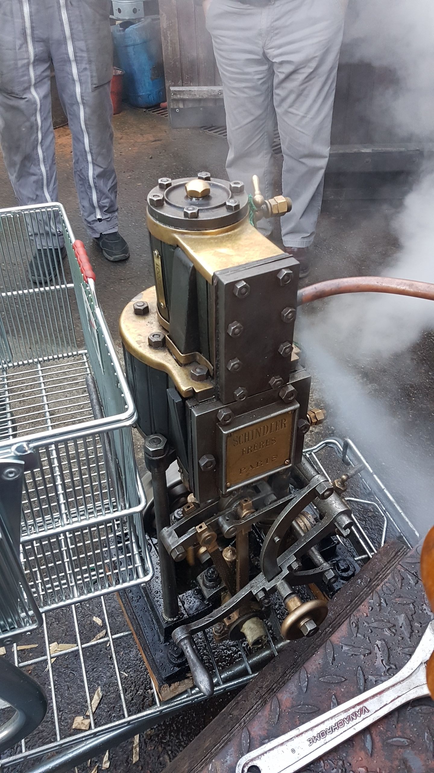

- le chantier le plus spectaculaire: la construction de la 020 à chaudière verticale et moteur de stoker: :F9 :F9 :F9
- et comme toujours, chaude ambiance à la pause méridienne... :ipb-251 :ipb-251 :ipb-251
- mon petit chantier du jour...

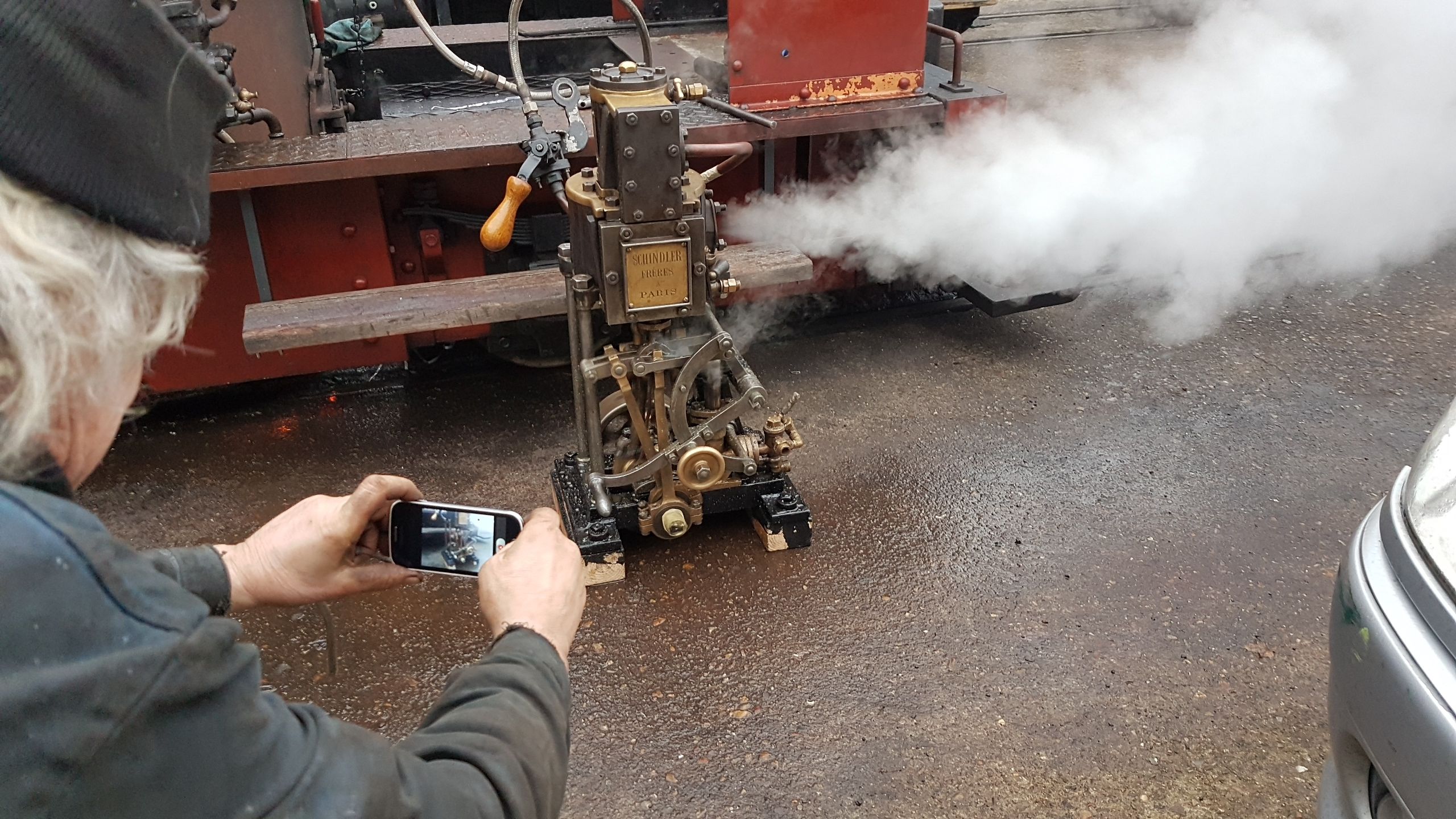

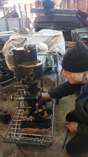

un autre chantier à terminer: le moteur de la chaloupe Suzanne, confié au CFC par l'association Sequana pour révision pendant l'hivernage
Le moteur pourra dès demain regagner son "port d'attache" pour être remonté sur la coque dès que la rénovation annuelle de celle-ci sera terminée. Bon courage aux charpentiers! :F5 :F5 :F5
