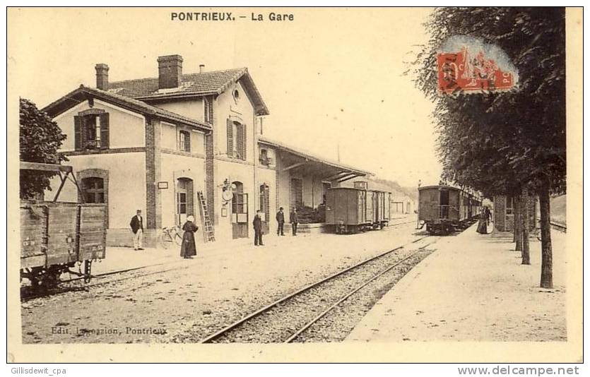

en plein tri de mes photos et docs, je crains d'avoir fait une boulette. En tous ca une chose est sure un de mes répertoires n'est plus là et il s'y trouvait 2 CPA que peut être vous pourrez m'aider à retrouver.
--> La première en gare de Pontrieux montre un couvert CdN.
--> La seconde, sur la voie du port de Gouarec (je crois) on voit un autre wagon CdN (un plat dans ma mémoire).

Messagepar bzh44 » 22 04 2013 à 21:32
Bonsoir,
C'est peut-être ça :

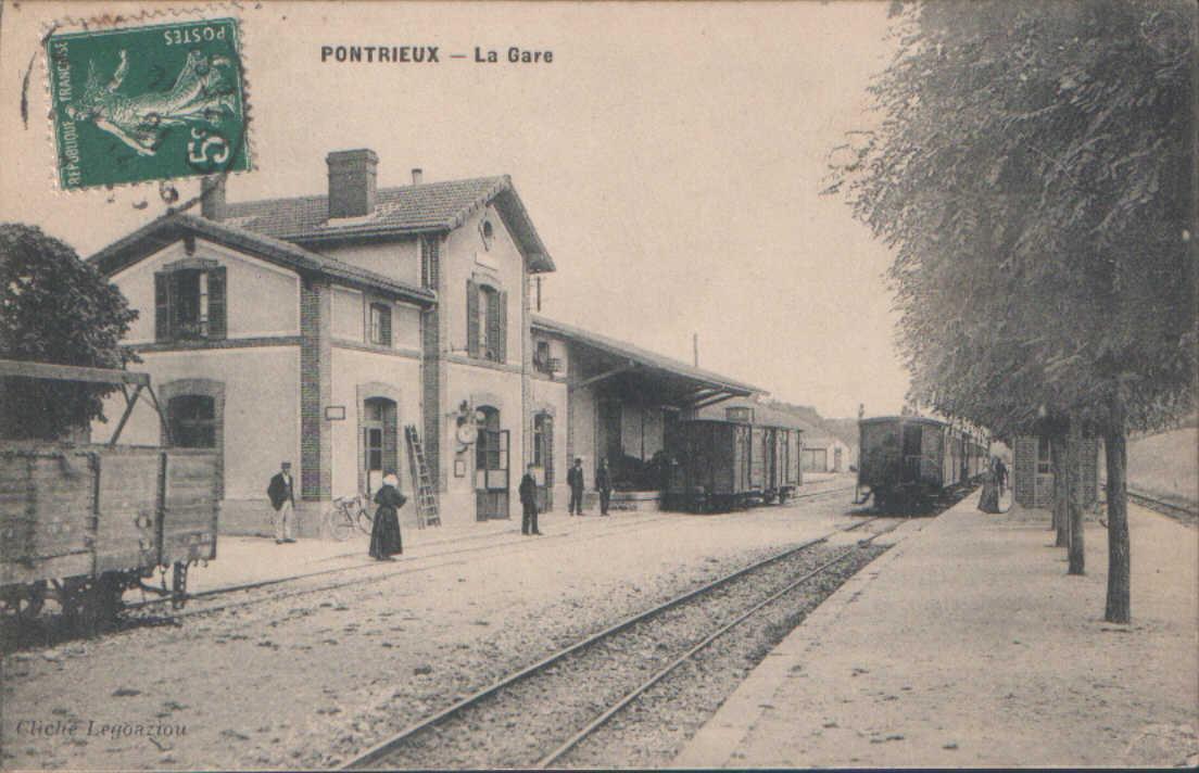

Messagepar bzh44 » 22 04 2013 à 21:37
ou ça :

La première c'est à coup sur celle là, il me semble discerner cdn à gauche de la ridelle du plat. Par contre pour celle de Pontrieux je ne crois pas, je n'ai pas en mémoire une locomotive et de mémoire le wagon cdn etait plus proche du 1er plan sur la gauche de la prise. De plus les couverts semblent bien etre des wagons RB.

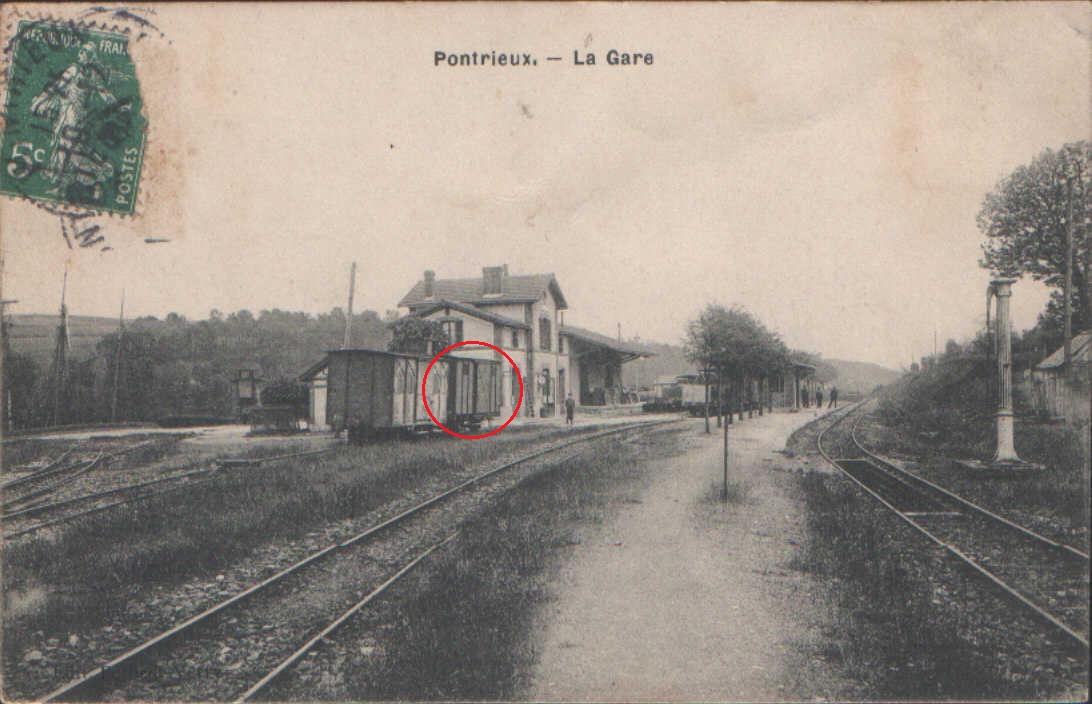

Par contre je viens de retrouver ça, malheureusement dans une résolution dégueux mais le wagon entouré me semble bien avoir la morphologie des volets d'un CdN. de plus le cadrage "me parle".

Fabien, ce sont des preuves irréfutables de la pénétration de matériels CdN sur le RB. ;) par contre je ne connais pas de vue montrant l'inverse : wagon RB sur les CdN. :D3 :?
