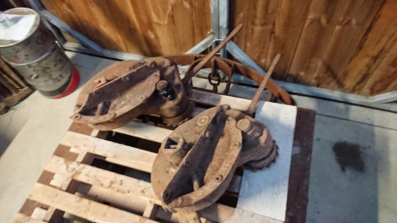

Pour Noël on s'est offert la redecouverte de ces pièces. 2 treuils du système de retournement ainsi qu'un compresseur de dion. En effet ceux ci sont dans l'association depuis 1995, et sont d'origine Anjou !
Évidemment il nous manque tout le reste du système et leur état n'est peut-être pas au mieux... Si vous avez une piste pour le reste des éléments n'hésitez pas ;).

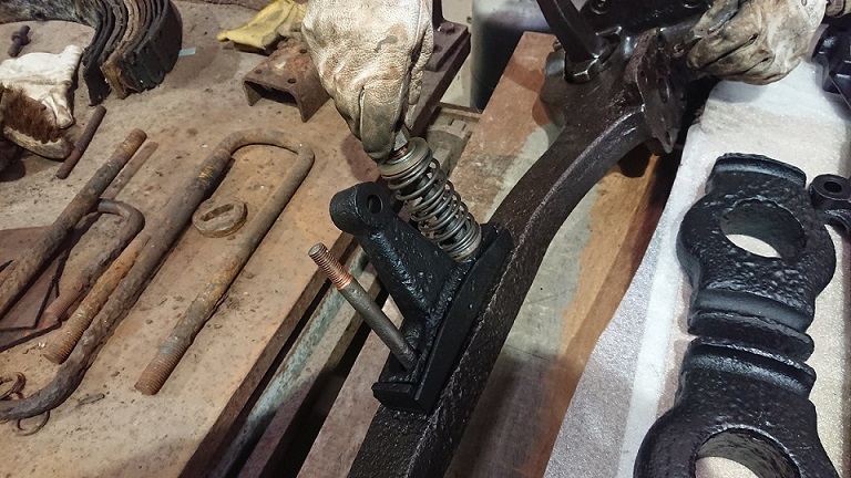

Intéressant Diabolo, les même ressorts que la direction existent sur le système.

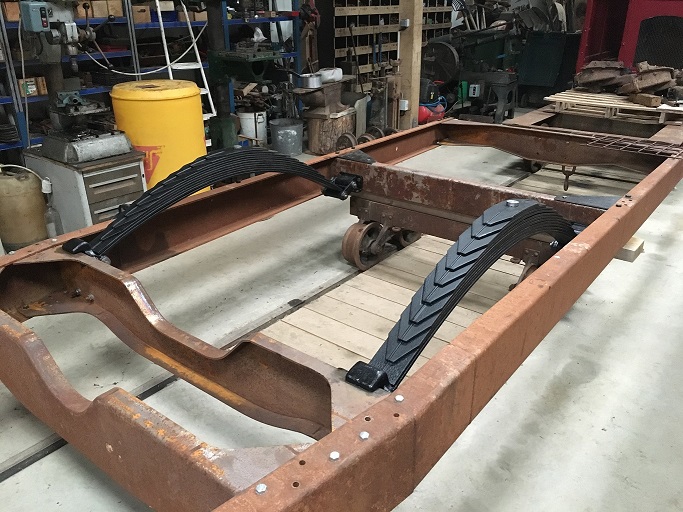

Parallèlement au système de rappel de direction nous avons remonter à blanc les lames de ressorts avant.
Quelques images oubliées :
BZH usine une nouvelle biellette

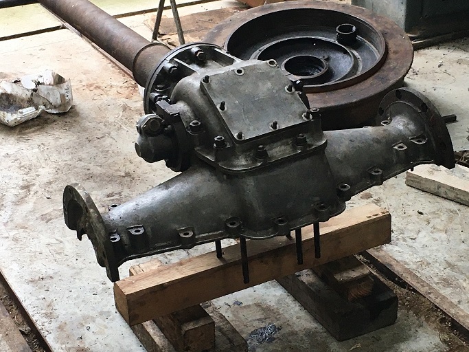

Notre pont reste bloqué un démontage complet s'impose, de toute façon on l'aurait fait. :B3
Attention la bête baille vous allez bientôt voir ses dents ...
Qu'est-ce que je disais ...

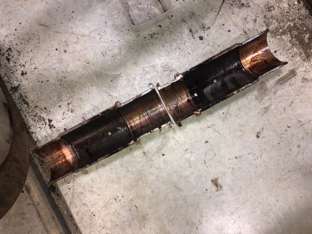

Bon elles ont l'air d'être bonnes, reste plus qu'a voir les portées de coussinets.

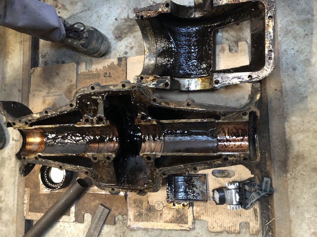

Carter haut et carter bas dissociés de l'essieu, bonjour la mélasse....!
Le tube de poussée fonctionne avec de la bonne volonté, un gros nettoyage s'impose, ce n'est plus de la graisse, mais une sorte de brai.
Le pont était bloqué par la mélasse.
Le carter haut est à démonter pour nettoyer les paliers.
L'arbre de l'essieu est légèrement rayé au droit des paliers, surtout au droit du pignon d'attaque, rien de grave.......

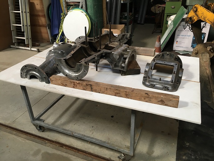

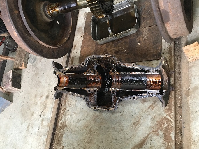

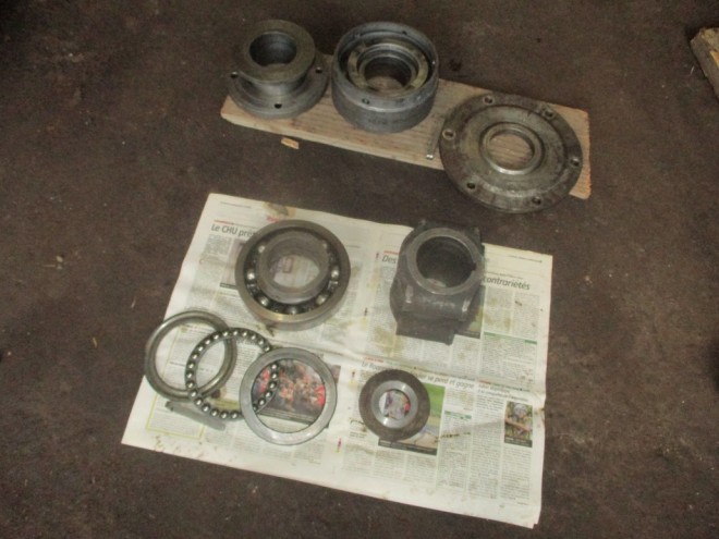

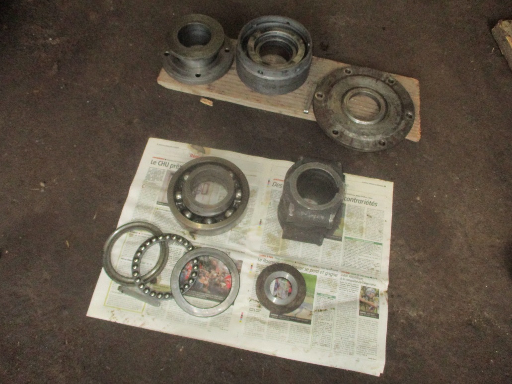

On a continué le dépoilage du pont, l'huile est bien pâteuse et avait tout collé, il y a du nettoyage dans l'air à coup d'huile de coude et d'essence....
Les bagues d'étanchéité d'extrémité de pont :
Le demi-pont inférieur :

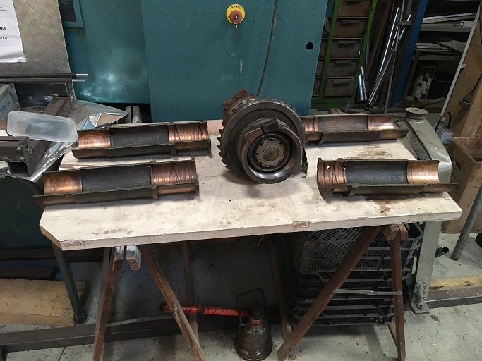

Les coussinets en bronze :
Le train conique :
Voilà la suite au prochain épisode ....

Nettoyage en règle du pont :

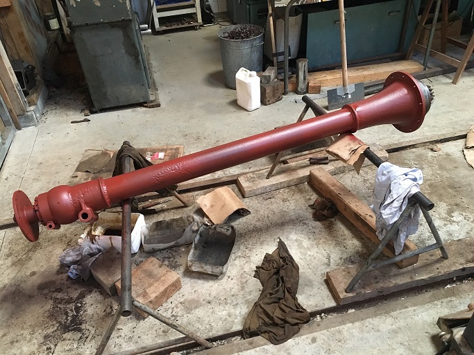

Le tube de poussé aussi s'est fait réviser et à eu une cure de beauté :

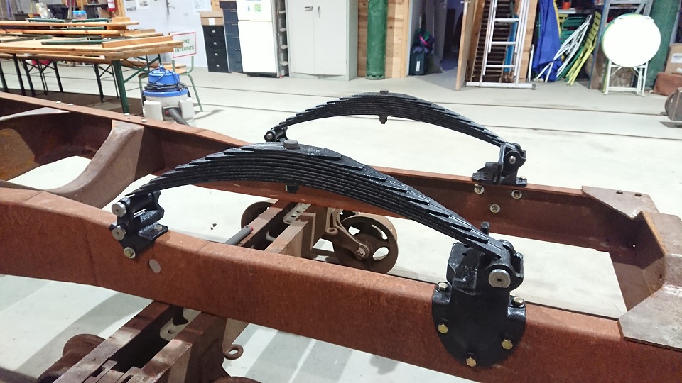

les bagues des supports de suspension arrière ont été refaites et maintenant les lames sont en place :

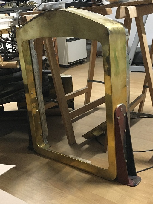

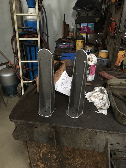

Pour se projeter un peu plus ... les tôles des supports de radiateurs sont arrivées
Pierre s'est fait plaisir, la belle calandre qu'il a réalisé a enfin ses supports !
