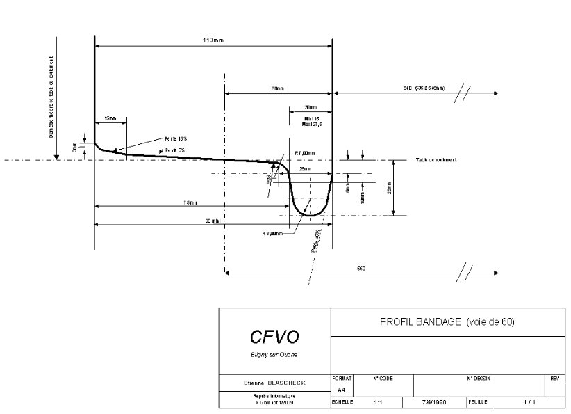

Salut
J'ai le profil type utilise sur notre materiel, du moins ce qui est exige au minimum par l'organisme de controle mais est ce que c'est ce que tu recherche?

Messagepar Elliot » 26 02 2013 à 22:12
C'est ce que je proposais:

Messagepar declic » 27 02 2013 à 09:27
Elliot, c'est exactement ce que je cherchais #B6
Un très grand merci :maitre:

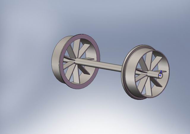

Christophe, non, je vais partir de zéro en usinant un bandage que j'assemblerai par mécano soudure.
Si tout va bien, ça devrait ressembler à ça :

Messagepar pelican » 27 02 2013 à 09:29
on dirait un essieu en voie de 60 .... C7

Messagepar declic » 27 02 2013 à 09:32
Hé oui !.... :F5
Avec des tables de roulement assez large pour aller partout, même à Noyant d'Allier.....

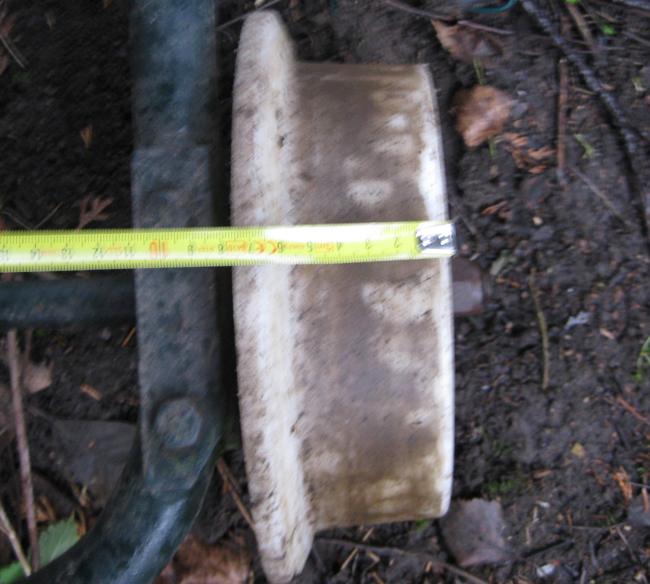

Messagepar pelican » 27 02 2013 à 09:54
j'ai mesuré la roue du pélivélo, et la largeur de la table de roulement est de ±5.5 cm ;)

Messagepar declic » 27 02 2013 à 10:55
Merci pour l'info #B6
Sur le railcar, les essieux avant font environ 60 mm.
Oui, mais la cote de calage entre faces actives (Ea) est à la limite mini autorisée par le STRMTG : 570 mm
En clair, je "tombe dedans" à 630 mm.
Et sur les circuits que je fréquente, des sur-écartements de 30 mm, ça existe !

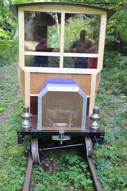

Ou des rails mal fixés qui s'écartent.... Voila ce que ça donne (pas de bobo, le bogie peut palonner librement)

Par contre, avec des voies à rayon très faible, plus du sur-écartement (les deux sont liés) et aussi l'usure des rail et des boudins, j'ai parfois tendance à dérailler, soit en passant entre les rails, soit en "escaladant le rail" sur des courbes serrées, sur les aiguilles en particulier.
Sur la photo, le problème était différent. Plusieurs traverses étaient "pourries" avec les tirefonds qui partaient à la main. Le rail se déplacait de plusieurs centimètres d'un simple coup de talon D9
Depuis, la voie a été refaite et ça va mieux :B3
