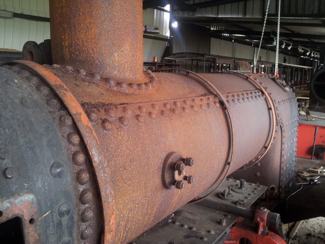

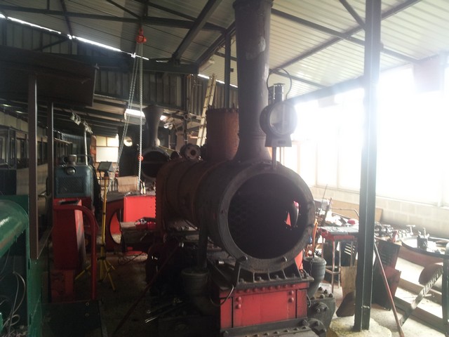

Messagepar Burette » 30 07 2012 à 22:07
Voici des photos du début du démontage de notre machine à vapeur Arthur qui date probablement de 1888 et qui est équipée d'une chaudière de 1925. Nous avions pu rouler avec début de saison mais lors d'un train réservé, 4 tubes ont cèder et nous avons décider de la retuber, mais après une vérification plus profonde, nous avons constater que la chaudière présentait des diminutions de tôles H4 donc, nous allons réparer et faire vérifier par vinçotte et si tout est en ordre, nous pourrons de nouveau rouler en vapeur à partir de la prochaine saison :ipb-251
