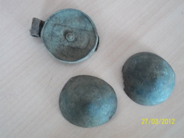

Des collègues de boulot, en se baladant ce midi ont trouvé ça:
Visiblement, ce sont des pétards avertisseurs ce qui est étonnant c'est l'endroit où ils ont été trouvés (je vous en dirai plus après :E1 ) Pourriez vous au moins me confirmer pour les pétards et surtout à partir de quelle epoque ce type signalisation à été utilisé.

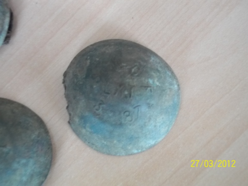

Pour info, il y a un marquage sur les coupelles "SNCF" en haut, "LTX" sur le sommet au milieu puis 2 numéros "3 87" pour l'un et "6 86" pour l'autre.
Pas taper PME, on va quitter rapidement la SNCF :E1 :rod_siflet :prrrt:

Messagepar L'homme du pire caddy » 27 03 2012 à 14:49
Les pétards en signalisation, c'est en usage dans la dernière partie du XIX siècle : couplage avec un signal, avec un appareil "calculant" la vitesse,...
Ca permettait de sécuriser les circulations ferroviaires avant les circuits de voies, les liens "électriques" entre postes et autres balises.
Pour terminer par l'utilisation toujours actuelle : protection de zones de travaux, de trains en détresse,...
Pierre. ;)
N.B. : Comme beaucoup de dispositifs, ils ont connu un tas d'utilisations perverses :
grosse frayeur des collègues, ramonage express, lance-fusée,... :E1
Ce qui peut expliquer qu'on les retrouve dans des endroits inattendus...

Messagepar Storm » 27 03 2012 à 14:58
Donc, leur presence sur une ligne avant les années 40' est tout à fait logique.... :maitre:

Messagepar L'homme du pire caddy » 27 03 2012 à 15:43
La présence de pétards, oui !!!
La présence de pétards marqués SNCF avant 1940,...c'est beaucoup plus rare
car ça suppose une fabrication en 1938 ou 1939.
Pierre. ;)

Messagepar Storm » 27 03 2012 à 15:49
Surtout sur le tracé d'une ancienne ligne metrique fermée en 1934.... :F9 Je n'avais pas tilté H4 #B6

Messagepar Storm » 27 03 2012 à 17:23
Je connaissais les pétards mais ceux que j'avais vu n'avait pas cette forme sphérique d'où la demande de confirmation... Par contre, pour leur présence ici sous 15cm de terre :D3

Messagepar rail1435 » 27 03 2012 à 17:31
Ceux que j'ai sont aussi plus récents, équipés d'une pince destinée à envelopper le champignon lorsqu'on le pose. Ceux de la photo ont peut-être été perdu dans les ronces par un cheminot. Avec le temps, l'humus a tout recouvert.

Messagepar chapelon » 27 03 2012 à 17:42
les 2 numéros "3 87" pour l'un et "6 86" indique la date de fabrication, les pétards ont une validité de 17 ans.
Exemple ci dessous:

Messagepar L'homme du pire caddy » 27 03 2012 à 18:31
Ce qui m'étonne sur les photos de Storm, c'est que le pétard n'a pas fonctionné (pas d'écrasement de la partie bombée) et est ouvert... :F9
Et la petite partie "grattée" le long de la circonférence... :F9
Dessertissage pour récupérer la poudre ??? :rod_siflet
Pierre. ;)
