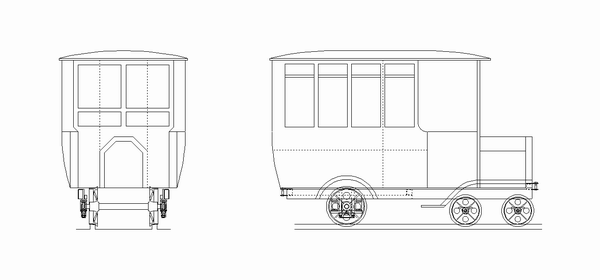

Bon, aller, je me lance !
Depuis plusieurs mois je cogite à propos du successeur de la draisine (la "cabane à fritte", http://www.passion-metrique.net/forums/viewtopic.php?f=6&t=2739)
L'idée étant de garder les aspects positifs (excellent moyen de s'amuser avec les copains sur des circuits sympas) et d'en gommer les défauts (pas de marche arrière, manque de couple à basse vitesse, mise en voie folklorique....).
Pour l'aspect, je suis parti sur une évocation (sans prétention) de ces autorails fabriqués à partir d'un autocar, genre Saurer ou De Dion.
Pour la motorisation, les grands moyens, puisque j'ai récupéré toute la base mécanique d'un tracteur de jardin, bicylindres Honda et pont hydro.
De plus, comme sur certains "vrais" il intégrera un dispositif de retournement.
Au final, ça ressemblera (peut-être !....) à ça :
diagramme reduit.gif (21.09 Kio) Vu 9228 fois

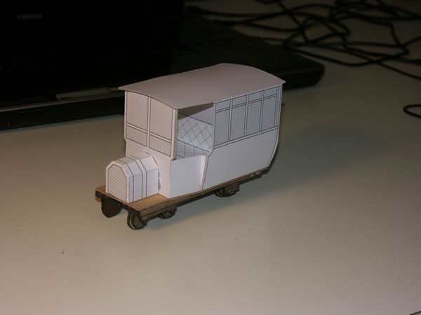

Et une maquette vite faite pour évaluer la "gueule" de l'engin....
maquette carton.jpg (58.89 Kio) Vu 9228 fois
Voila l'idée générale.... La suite bientôt....

Messagepar Titi14969 » 16 02 2012 à 18:41
Jolie projet ! pas mal ! parcontre , vue la disposition d'essieu , pense tu qu'il passera "partout" ?
Titouan

Re: Un petit "railcar" en voie de 60
Messagepar declic » 16 02 2012 à 20:10
Titi14969 a écrit:Jolie projet ! pas mal ! parcontre , vue la disposition d'essieu , pense tu qu'il passera "partout" ?
Titouan
Non, effectivement, l'empattement est trop important pour que ça puisse passer "partout". J'espère que le bogie avant améliorera un peu les choses mais certains circuits lui resteront interdit (comme Noyant d'Allier, par exemple, n'est-ce pas Pélican..... :F5 )
declic

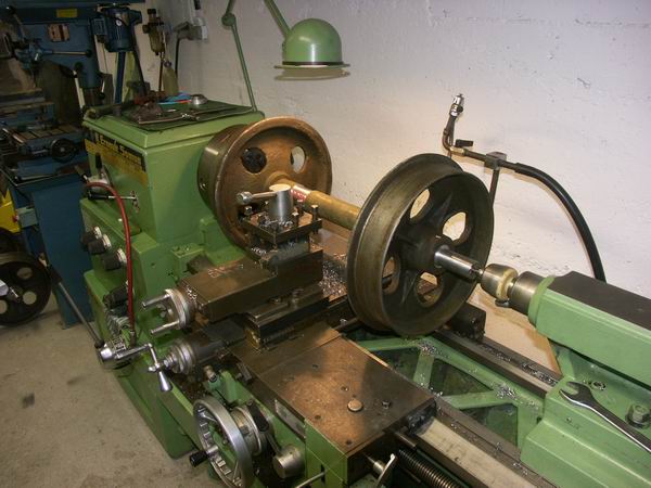

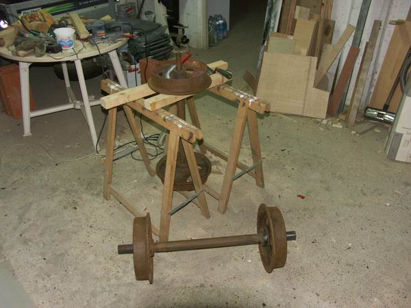

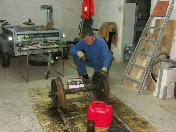

Messagepar declic » 17 02 2012 à 10:10
Les choses sérieuses commencent avec les essieux.
Récupérés grâce à la complicité d'associations amies, le premier travail consiste à les nettoyer !!!
Ma "table" de travail :
1103 nettoyage essieux 0.jpg (98.96 Kio) Vu 9032 fois
1112 nettoyage essieux 4.jpg (93.27 Kio) Vu 9032 fois
Et un "petit" coup de tour pour usiner les portées et espérer que ça tourne à peu près rond (le tour n'est pas à moi)....
1104 tournage essieux 3.jpg (93.28 Kio) Vu 9032 fois
A suivre...
declic

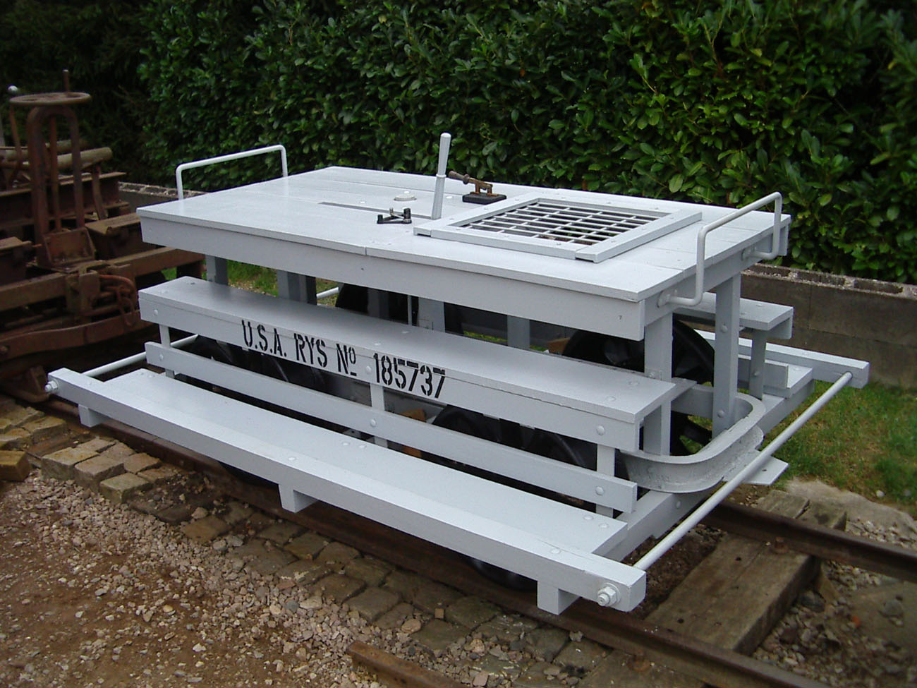

Messagepar Decau88 » 18 02 2012 à 12:05
Waaaouuuu Génial!!!!
moi en draisine, sinon, j'ai ca, mais tu connais déja!!
on a déja fait quelques tours de roues ensemble aux Chanteraines il y a quelques temps déja.
Mais bon question intempéries, je préfere ta version!!
Adorateur de Pech Pech
Decau88
Messages: 1178
Localisation: Vosges - Epinal
