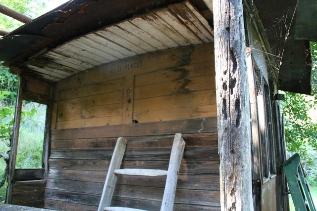

je suis à la recherche des couleurs des aménagements intérieurs (cloisons, parois, banquettes, WC...) des voitures CFD Vivarais type cages à poules et à couloirs (années 50-60) pour le montage des Kits TDA.
Avez vous des infos/photos à ce sujet.

Voici deux photos de ce qui reste d'une ABCv Horme et Buire....Si cela peut-t-aider

Messagepar chamb07 » 03 01 2012 à 12:23
:C4
toit blanc, parois jaune crème, assises marron/bordeaux tous cela bien patiné.
c'est un début merci!

Messagepar mlm » 03 01 2012 à 15:59
Pour les banquettes,
1ere classe : drap beige
2ème classe : drap gris bleu
3ème classe banquettes bois puis garniture moleskine marron

Messagepar mlm » 03 01 2012 à 16:41
OUI. Cela a été relevé sur les voitures du réseau corse mais comme elles ont été construites en même temps que celle du Vivarais, il est probable que ce soit la même chose sur les 2 réseaux.
