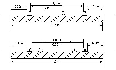

Sur Bon Repos, la voie sera-t-elle à 3 ou 4 files de rails?

rail1435 a écrit:Sur Bon Repos, la voie sera-t-elle à 3 ou 4 files de rails?
Ce sera sur 3 files à priori, ça permet de limiter la taille des traverses et le sabotage/perçage pour la fixation des rails.
Re: La pose de voie
Messagepar Elliot » 30 11 2011 à 15:54
Pour ce qui est de la taille des traverses ça revient au meme
Par contre faut voir pour les appareils de voie.
Pour le sabotage est ce bien necessaire, pas en voie de 60 en tous cas, la pose avec le cote usé du rail vers l'interieur de la voie suffit.
