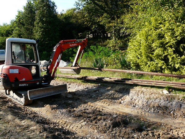

Pour la travail chez vous : est-ce que votre mini pelleteuse est assez grande pour tirer les traverses et les rails?

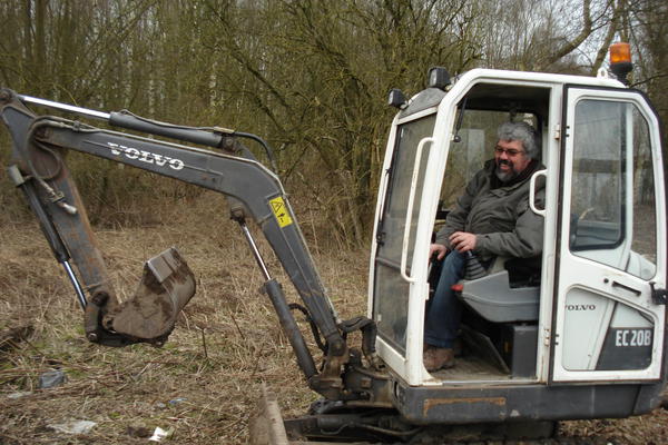

Messagepar Kazh du » 27 10 2011 à 22:01
CarloDiGegha a écrit:Pour la travail chez vous : est-ce que votre mini pelleteuse est assez grande pour tirer les traverses et les rails?
Il y a un entrepreneur de travaux public qui a une minipelle et qui fait les terrassements.
011011l _2.jpg (164.52 Kio) Vu 2251 fois

Messagepar pelican » 27 10 2011 à 22:09
CarloDiGegha a écrit:Ca dépende entièrement de l'équipe et de l’organisation.
Si l'équipe est assez nombreuse, ca va bien.
S’elle est bien organisée encore mieux.
oui !! mais on a placé de la voie à la main .. et c'est assez physique !!
c'est mieux avec la mini pelle ... ;)

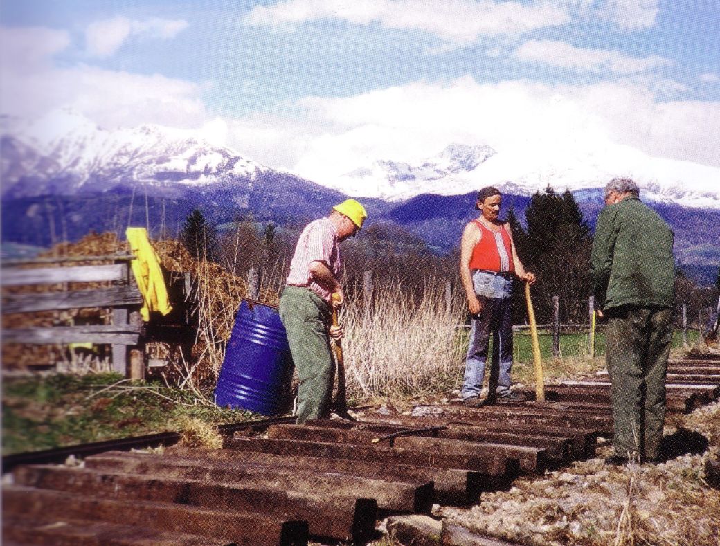

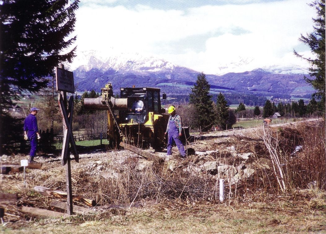

Messagepar CarloDiGegha » 27 10 2011 à 22:42
une peleteuse peut aussi poser les traverses:
Mais 3 hommes chaqun avec une hache sont plus rapides.
Voici l'hache a utiliser:
