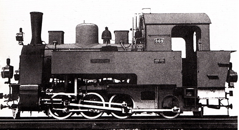

Bonsoir, voici une image qui me semble être une photo "constructeur" de l'une de ces machines, qui porte encore la numérotation initiale (ici n° 869) de 1903-1906... :idea:
Bien que la photo soit en Noir & Blanc, la différence de teinte entre la boîte à fumée et le reste des superstructures peut acréditer l'hypothèse d'une teinte verte, tout comme la teinte très claire du châssis (voir notamment le vif contraste du coffre à outils situé sous la hotte à charbon, à l'arrière) pourrait effectivement être un rouge. Mais tout ceci n'est bien sûr que supposition... :^)

Merci beaucoup! Très belles photos :) C'est vrai, même si elles sont en noir et blanc, elles donnent une idée de la teinte de la machine. La boîte à fumée semble toujours plus sombre que le reste de la locomotive, donc la teinte pouvait bien être le vert "prussien".
