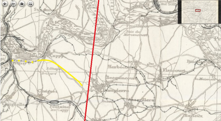

Je ressuscite ce fil afin d'ouvrir une discussion sur les origines de la ligne Froissy-Cappy-Dompierre. Sur le groupe Facebook "Narrow Gauge Enthusiasts" il y a eu récemment une discussion sur le sujet. David Blondin et moi avons participé à la discussion.
Diverses sources conviennent que la ligne qui longe le canal de Froissy à Cappy a été construite par l’armée française en 1915. À Froissy, il existait des installations d’échange avec le VM Réseau Albert. Ainsi, des matériaux militaires pourraient être amenés pour alimenter la ligne de front française à l'est de Cappy.
Mais les origines de la ligne de Cappy à Dompierre ne sont pas claires. Dompierre fut aux mains des Allemands de septembre 1914 à juillet 1916, et encore d'avril à septembre 1918. Ci-dessous, un extrait d’une carte alliée datée d’août 1918 montrant les chemins de fer des régions de Roye et de Péronne. J'ai marqué la ligne de front avant l'Offensive de la Somme (Juillet 1916) avec une ligne rouge. Les points jaunes marquent la ligne le long du canal entre Froissy et Cappy, et la ligne jaune indique le trajet approximatif de la ligne actuelle de Cappy à Dompierre. Sur la droite de la carte se trouve la ville de Péronne et nous voyons un réseau de lignes à voie étroite s'étendant vers l'ouest, y compris celui qui approche Cappy du nord. Mais il n'y a aucune preuve de la ligne directe entre Cappy et Dompierre.

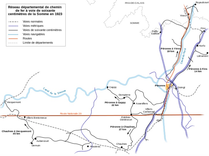

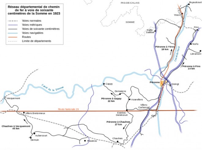

Voici une autre carte qui figure dans l'article de Wikipedia.fr sur le chemin de fer Froissy-Dompierre. La carte est datée de 1923 et montre la ligne directe entre Dompierre et Cappy. Après la guerre, le ministère des Régions Libérées (MRL) avait repris de nombreux chemins de fer militaires pour répondre aux besoins de transport de l'effort de reconstruction. La reconstruction du village de Dompierre a commencé en 1921 et l'usine de sucre a été reconstruite en 1922.
Étant donné que la carte alliée d’août 1918 ne montre pas la ligne directe, peut-être que le MRL était responsable de la construction de la ligne reliant les deux villages. Cela aurait donné accès à la carrière du côté nord de la D.164 pour la pierre si nécessaire, et au port pour avoir amené d'autres fournitures par canal.
Lorsque le MRL n’a plus été utilisée pour les lignes à voie étroite, elle a été remise à la Société des Voies de Soixante Centimètres qui gère le chemin de fer pour les besoins de l'industrie locale. La légende de la carte de 1923 suggère que telle était la situation sur le terrain au moment du transfert.
Nous savons que le tunnel de Cappy a été construit en 1927 pour éviter les rues du village. Mais quel était le tracé initial du chemin de fer à travers le village? En regardant le Plan Cadastrale, nous pouvons voir une piste qui continue sans interruption entre la route de Dompierre (flèche A) et la rue de Chuignes à Cappy (flèche E). À partir de là, il aurait été possible de traverser le village jusqu'au port. C’était peut-être la route originale avant la construction du Z? Ou le chemin de fer at-il longé la D.164 jusqu'au village?
Je ne trouve aucune autre information sur Internet. Est-ce que quelqu'un peut ajouter plus d'informations s'il vous plaît? #B6

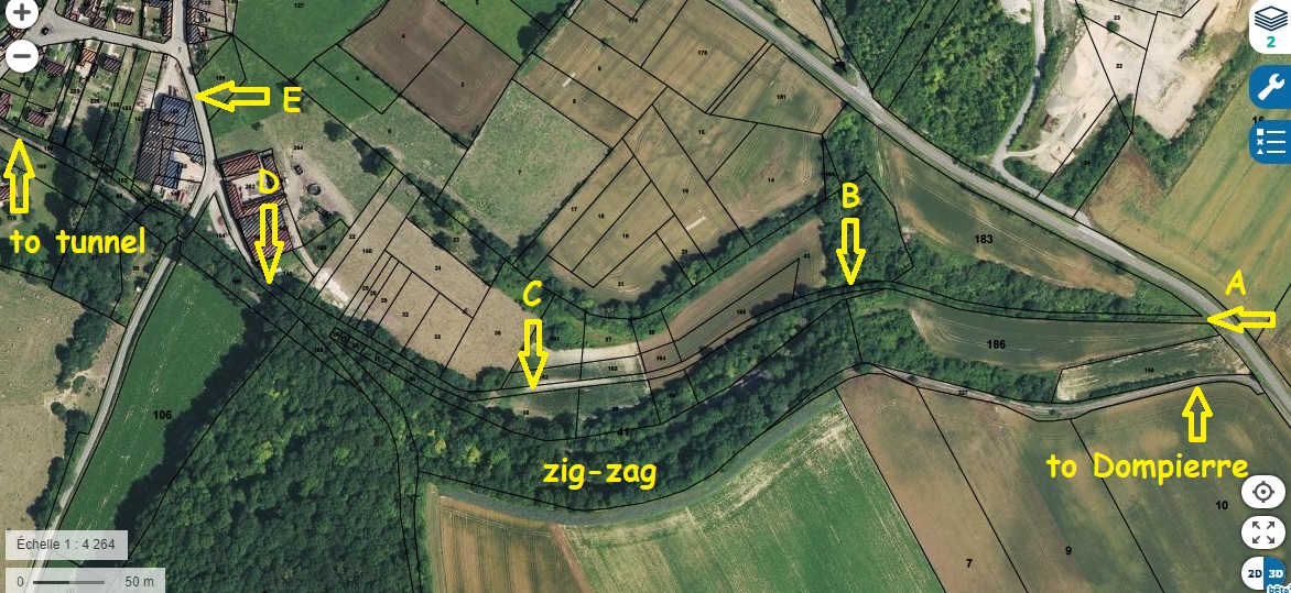

Je mes souviens d'une discussion sur le sujet dans les années 70 avec Jacques Pradayrol, l'un des membres fondateurs de l'APPEVA.
Il m'avait expliqué que le premier tracé dans les rue de Cappy (dont le tracé exact lui était inconnu mais passait très probablement aux points D et E du schéma publié dans ce fil) rejoignait le plateau par un tracé comportant déjà un Z. Mais celui-ci avait avec des rampes plus importantes qu'aujourd'hui (partant de plus bas pour arriver au même endroit), ce qui était une des raison de la construction du nouveau tracé, avec aussi le fait d’éviter le centre du village.
Avant que la végétation ne recouvre tout, on pouvait encore voir quelques traces de l'ancien tracé qui se situait à peu près au même endroit, tiroir haut du premier Z était un peu en dessous de l'actuel. Il me semble me souvenir que l'on voyait aussi quelques traces de l'ancienne plate forme entre Cappy et le début du Z (en contrebas du tracé actuel, entre le chemin, matérialisé par les lettres A à D sur le plan et le tracé actuel), idem au dessus du tiroir bas. La construction du nouveau tracé a évidemment fait disparaitre la majorité de l'ancien tracé.

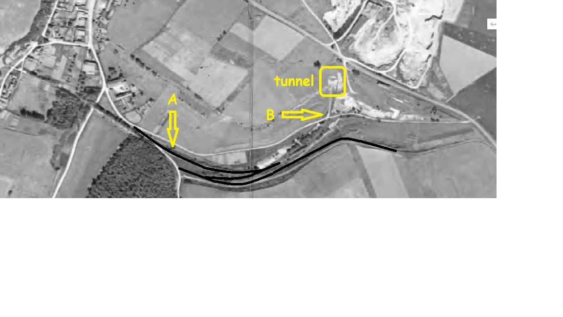

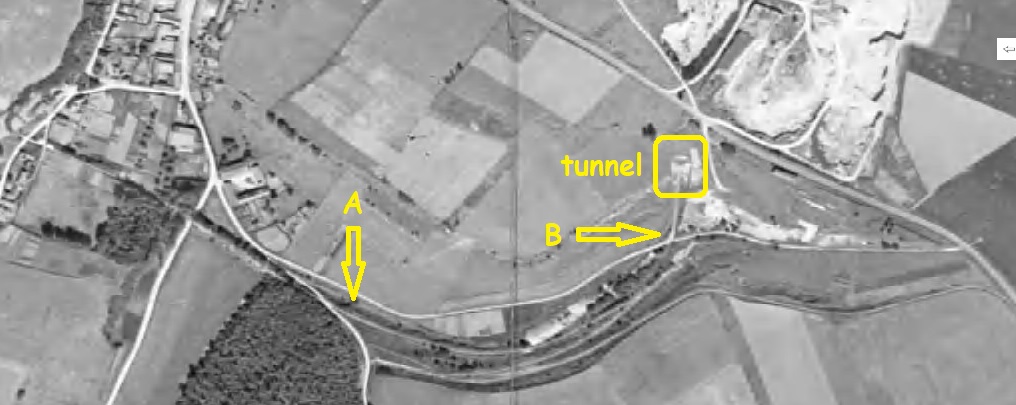

Merci Patrick, c'est très intéressant. Alors peut-être il y avait un plus tôt, plus primitif, Z. David Blondin a suggéré cela sur Facebook.
Voici la vue aérienne de 1947 (IGN). En bas au centre, on voit clairement le Z tel qu’il est aujourd’hui. Les flèches jaunes A et B indiquent une trace feinte d’un voie qui aurait pu être l’ancien chemin de fer. Le carré jaune marque l'emplacement du portail du tunnel menant à la carrière.
Avez-vous des informations sur l'année de construction de la ligne vers Dompierre? Pendant la guerre ou après?

Pour moi le premier Z est une certitude.
Sur le dessin, le point A devait être à peu près sur le tracé. Le point B correspond à l'accès à la carrière de Cappy. Le propriétaire de celle-ci avait creusé un tunnel afin de pouvoir se raccorder à la ligne de la sucrerie. J'avais eu l'occasion de lire un document sur le sujet dans les archives de la sucrerie, aujourd'hui dispersées. Le propriétaire de la carrière proposait d'exploiter la ligne hors période d'utilisation par la sucrerie. Ceci n'avait pas été jugé crédible et les autorités de l'époque avaient refuser cette exploitation mixte. Il n'y a d'ailleurs aucune preuve que la ligne de la carrière ait été reliée physiquement à celle de la sucrerie.
Pour en revenir au Z, j'ai dessiné sur le schéma sa position approximative en fonction des éléments que m'avait montré Jacques Pradayrol. La ligne rejoignait le tiroir bas situé approximativement avant ou sous la voie actuelle entre les deux tiroirs, le tiroir haut était en dessous du tiroir haut actuel, la ligne suivait ensuite, en contrebas, le tracé actuel et rejoignait progressivement celui-ci avant d'arriver au plateau.
Voici un schéma très approximatif mais qui peut probablement être précisé en allant sur le terrain.

C'est d'ailleurs dans Cappy que les choses sont les moins claires. Si l'on regarde la carte de 1923, on remarque que la voie se terminait dans le centre de Cappy mais n'allait pas vers le quai de la sucrerie.
Ce qui voudrait dire que la liaison jusqu'au Canal a été construite par la sucrerie après 1923 suite à la reprise du réseau et on arrive à peu près faire un tracé cohérent dans les rues de Cappy pour rejoindre le canal. Mais je ne me souviens plus s'il y avait des éléments factuels qui confirmaient ce tracé (ni d'ailleurs quand a été construit le quai de déchargement,1927 en même temps que le tunnel ou avant ?).

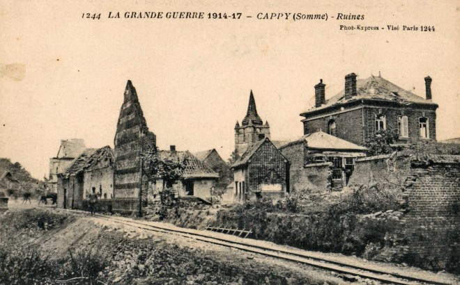

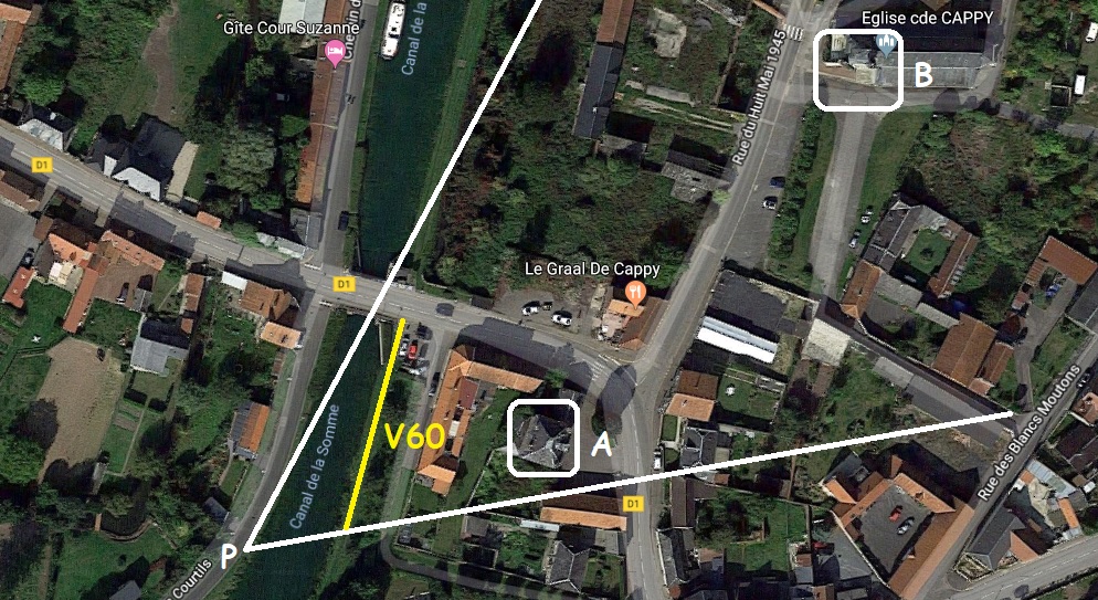

Cette CPA montre la V60 le long du canal à Cappy. Le grand bâtiment à droite existe aujourd'hui. L'église semble peu endommagée par le bombardement. À gauche, nous voyons des cavaliers sur le point de traverser le pont sur le canal.
Sur cette image de Google, j'ai indiqué la position probable du photographe (P). Les lignes blanches représentent l'angle de vue de son appareil photo. Le grand bâtiment est dans le carré A, et l'église dans le carré B. La voie de chemin de fer est indiquée en jaune. Mais, après le pont, dans quelle direction avait le chemin de fer continue?
Plus à suivre. #B6
