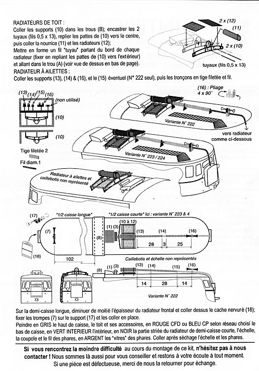

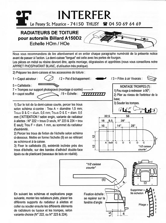

Aïe, l'éternel problème des photos de toiture... H4
Les radiateurs sont disposés "parallèlement" au sens de la marche. De mon côté pas de photo, mais j'ai ceci qui pourrait bien t'intéresser: il s'agit de la petite notice faite par Interfer pour le détaillage de son modèle en H0m... :idea:
ça m'a l'air très bien fait et... les cotes pour le 1/87ème peuvent en être déduites pour le 1/22,5 ! #B5

Merci Malletslm..Tu es irremplaçable pour ta serviabilité....!Donc les stries du radialeur de toiture sont paralèlles au sens de la marche c'est bien ca?

Je ne saurais pas te dire :F9 ... mais ce qui est sûr, c'est que le "grand" côté du rectangle (ces radiateurs sont en principe rectangulaires: le sont-ils dans le kit Apocopa ?) doit être parallèle au bord de la toiture. :^)

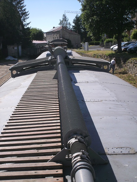

En photo j'en ai quelques unes qui ne rendent vraiment rien: la meilleure:
