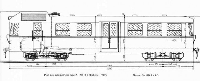

(Euh bonsoir!) J'en appelle à toutes les personnes qui posséderaient des informations (plans, schéma, ...) sur les autorails Billard construit et vendu en Espagne. Il ne reste plus que 2 de ces Billard, mais plus aucune documentations.
(puriste zapper le passage qui suit SVP): J'ai envie de me fabriquer des autorails pour mon future réseau Hoe. Il sera motorisé avec un ensemble de bogie moteur KATO vendu chez Conrad. A défaut de plan, j'ai réalisé un modèle maître avec les plans (piqué sur le site du reste :oups2: ) des billard Réunionnais (c'est bon j'ai fini!)
Voiçi les photos d'un modèle maître en vue de les coulés en métal blanc. Je vous mettrai des images de l'avancée des travaux.
Mon gros soucis c'est les faces ou j'ai du dessiné "au pif" par manque de plans.
Vous me seriez et axessoirement les Amics del Carrilet del Delta de l'Ebre (qui en reconstruise un), d'une très grande aide si vous aviez quoi que se soit. Merci d'avance Yoyo

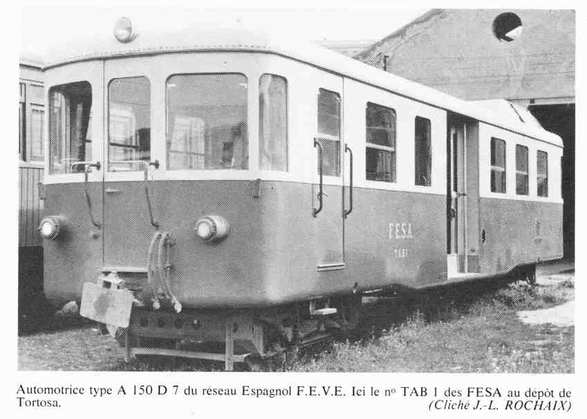

Bonsoir Yoyo, il y a bien quelques indications sur ces Billard espagnols (répertoriés A150D7 chez le constructeur) dans la revue MTVS n°24 (1982-4), mais pas le plan vu de face qui te manque :? ... je te les livre quand même, à tout hasard :
Modèle A150D7 (RC 122a)
"(...) équipé d'un moteur Willème F 6M 517 de 150 CV, il fut commandé en 25 exemplaires par les chemins de fer espagnols de l'Etat (F.E.V.E.) en vue d'équiper leur différentes lignes secondaires. La commande fut passée le 10 août 1956 et les autorails furent livrés du 21 septembre 1956 au 26 avril 1957. Ils furent répartis sur les différentes lignes au fur et à mesure de leur réception. Ils furent numérotés "Estados" 2101 à 2125. Vingt-cinq unités supplémentaires furent construites sous licence en Espagne.
Une photo... de face !
Un plan mais seulement de côté (cliquer pour agrandir). Les cotes "en hauteur", non lisibles sur le scan, sont de 3,435 m à gauche et 3,150 m à droite...

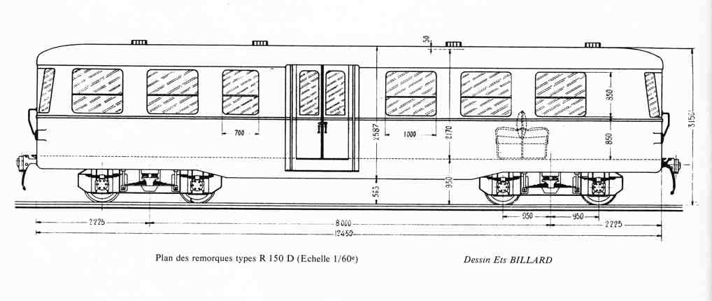

... et une élévation des remorques (10 unités n°5101 à 5110 livrées par Billard avec les autorails, 10 unités supplémentaires construites sous licence en Espagne):

Re: Autorail billard Espagnole
Messagepar L'homme du pire caddy » 21 04 2011 à 18:25
Oui,...et non !!! #B8
Enfin, surtout non mais quand même un peu oui... #A8
Le fil que tu mets en lien parle des Billard A150D8 alors que les Billard espagnols sont des A150D7.
Si Beyer-Garratt y a mis le schéma publié ci-dessus, c'est parce que de profil ils sont identiques,
sauf peut-être de minimes différences en partie haute de caisse dues à l'inclinaison des parois.
De face, ils sont différents (parois obliques vers l'intérieur de la ceinture de caisse au pavillon).
Et l'aménagement intérieur n'est pas le même non plus :
-A150D7 : 30 places assises, 3 strapontins, WC.
-A150D8 : 32 places assises, 7 strapontins, pas de WC.
Pierre. #B5

Dans le MTVS, il y a une erreur: les diagrammes sont bien ceux des A 150 D 8 (Réunion) et leurs remorques et non ceux des A 150 D 7 (Espagne)...
monplaisir
Messages: 2263
Messagepar malletslm » 22 04 2011 à 15:29
C'est ma foi vrai ! ... on voit parfaitement :paf , sur les dessins ci-dessus, les vitrages d'extrémités inclinés des A150D8 et leurs remorques... donc retour à la case départ ! :humm
