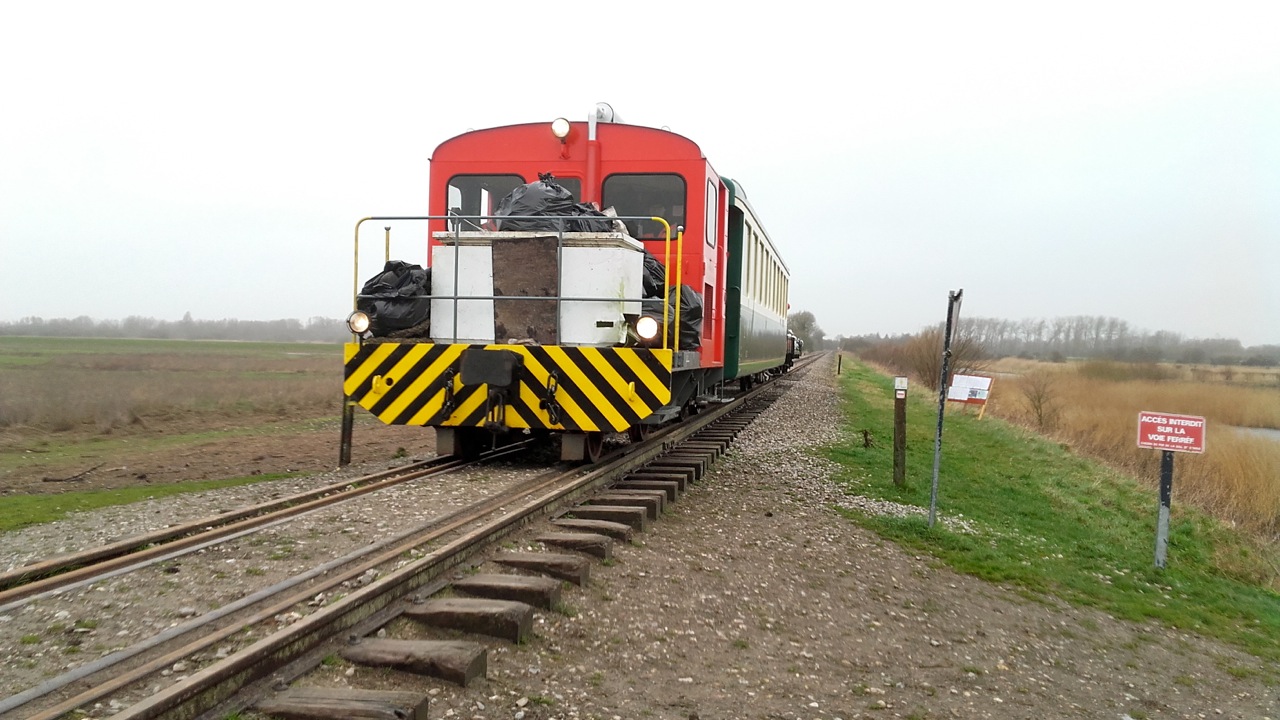

Quelques images de la semaine
Canchy-Neuilly

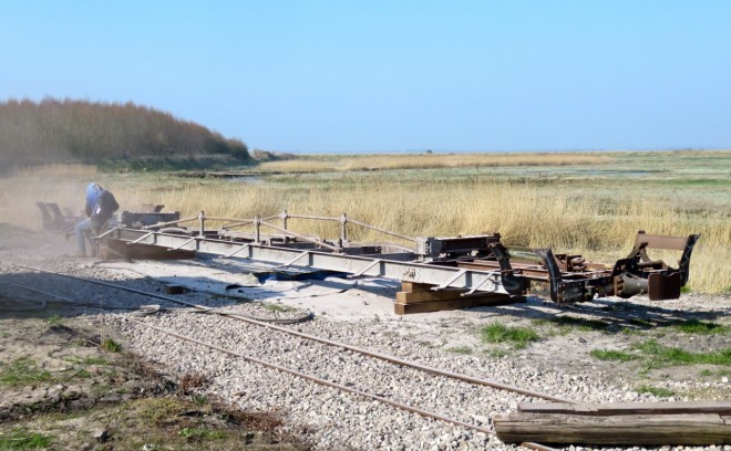

Canchy-Neuilly a écrit:
Là où une personne tronçonne les rails, c'est la voie où étaient stationnées les 231 K 8 et 150 P 13 lors des dernières fêtes de la vapeur.
Que va devenir ce bout de voie ? Dépose définitive ?
Didier.

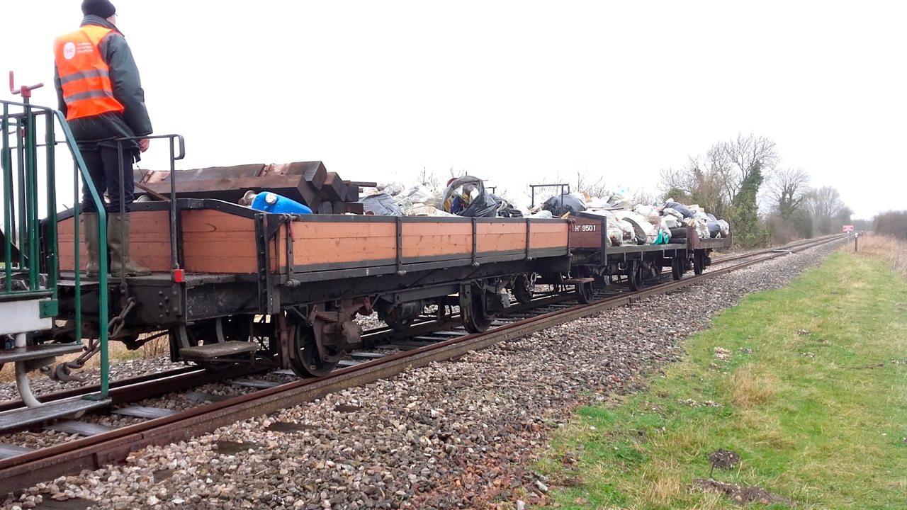

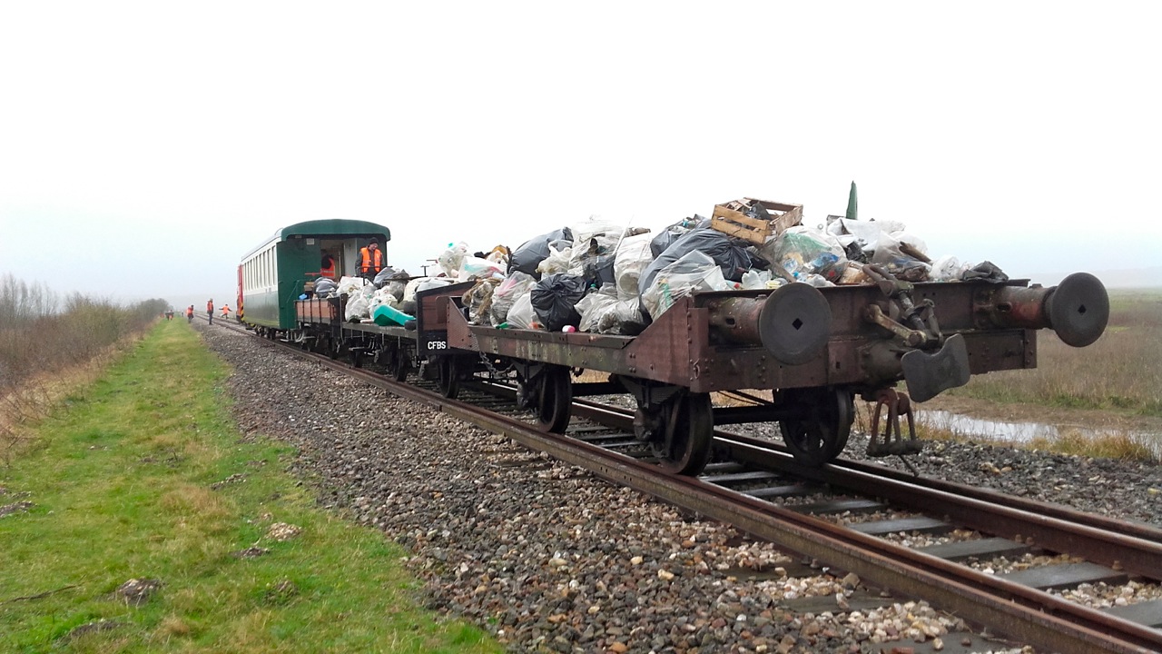

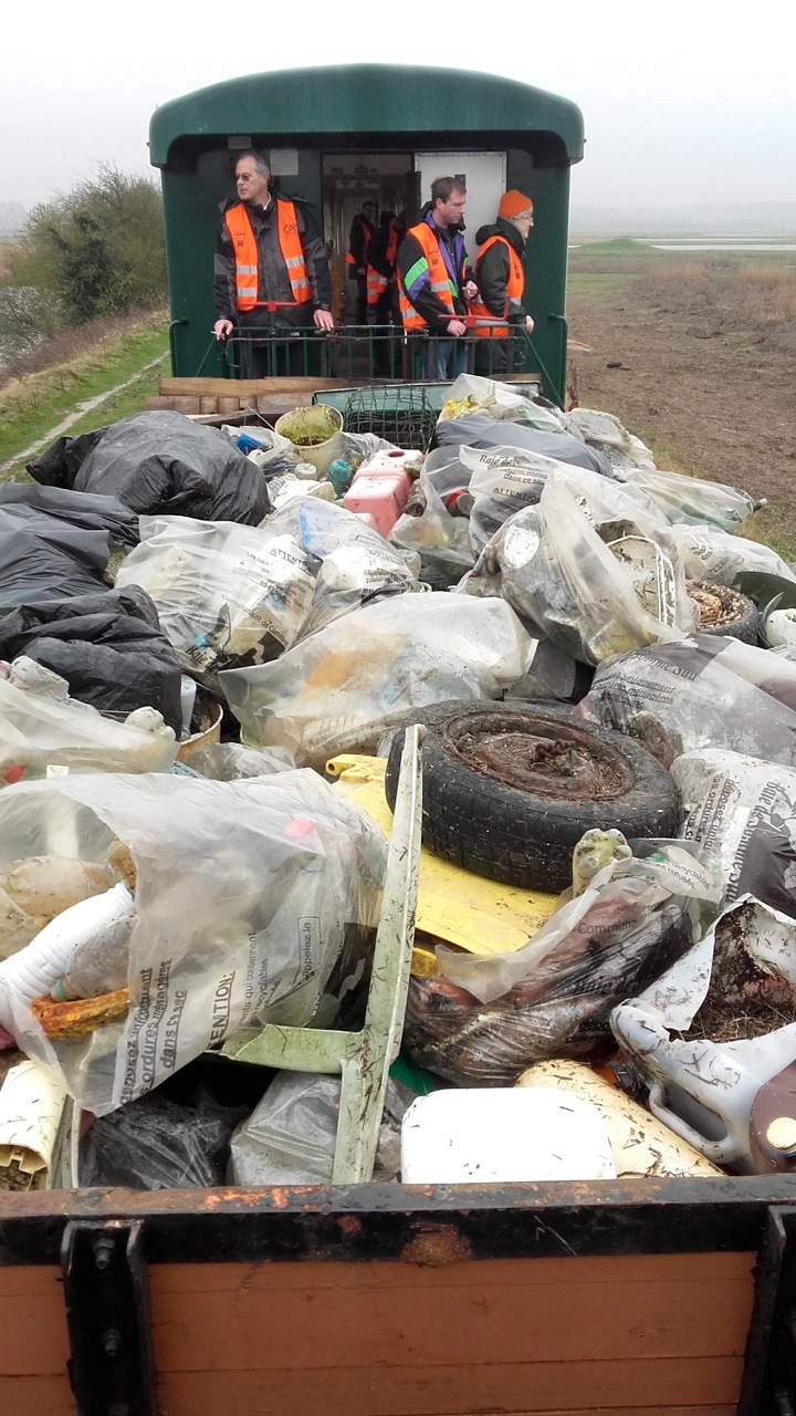

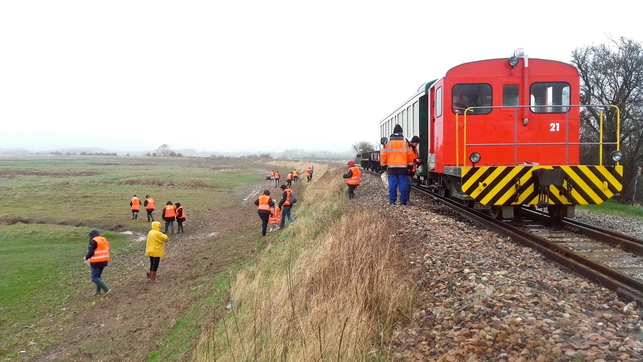

Messagepar Canchy-Neuilly » 18 03 2017 à 23:00
Temps de rêve pour la séance de travail consacrée au nettoyage du fond de la baie dans le cadre de l'opération "Hauts de France propre".
Le rendez-vous était fixé à 9H00 au dépôt de St Valery canal. Un train de service piloté par Didier et Pierre a emmené sur zone la vingtaine de participants
Line avait distribué baudriers, gants et pinces à détritus.
Nous avons opéré la jonction avec l'association des chasseurs en baie vers 11h30, notre mission étant de joindre leurs déchets aux nôtres sur les wagons.
Les images témoignent que nous n'avons pas fait le déplacement pour rien. Tout çà dans la bonne humeur avec certains membres qui viennent peu souvent et que nous avons accueillis avec plaisir.
Parmi les trophées, 24 roues de voiture, une barque et un congélateur ….!
En revenant à St Valery Canal il a fallu vider le train et tout engouffrer dans un camion poubelle qui est arrivé dieu merci au moment où nous étions encore tous là.
Fin de l'opération 13 h.

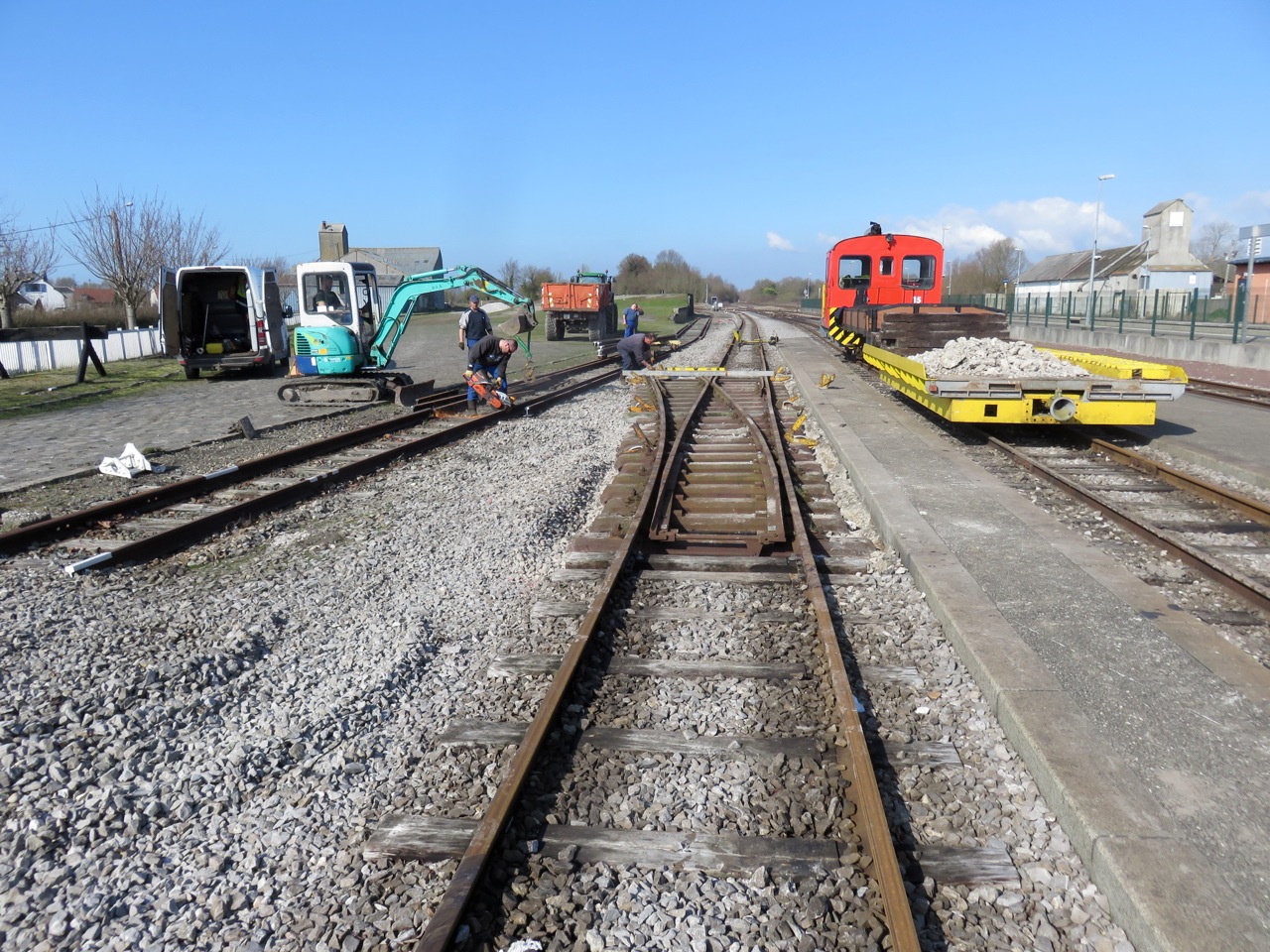

Canchy-Neuilly a écrit:Quelques images de la semaine
pose d'une aiguille sur la voie de retour machine de Noyelles pour faciliter l'exploitation de la voie 13.
Y'a t'il moyen d'avoir plus d'information? Je suppose pour faire des dédoublements et accueillir un second train. Y a t'il d'autre aménagements, travaux prévus à Noyelles ?
Merci des informations

Messagepar Canchy-Neuilly » 20 03 2017 à 00:00
Effectivement c'est pour accueillir un second train en direction de St Valery et Cayeux sans gêner le croisement de relations St Valery Le Crotoy/Le Crotoy St Valery.
D'autres travaux sont à entreprendre sur Noyelles pour élargir l'actuel quai trop exigu pour les croisements .
Nous attendons une réponse de SNCF réseau sur la possibilité de mordre sur la bande de terrain située dans l'axe du tiroir à voie normale (voie 3).
Il y aura beaucoup d'appareil de voie à reprendre; c'est donc à l'état d'étude .
En priorité, nous allons entreprendre la réfection totale de Noyelles-Le Crotoy l'hiver prochain car nous disposons du financement.
Nous sommes en train d'examiner les commandes de matériaux (rails, traverses).

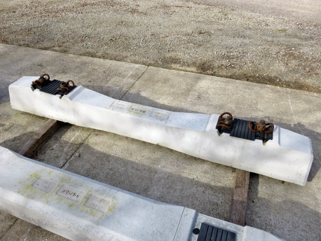

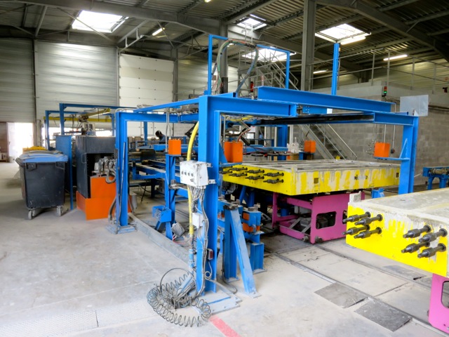

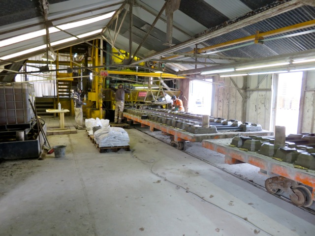

Messagepar Canchy-Neuilly » 20 03 2017 à 14:32

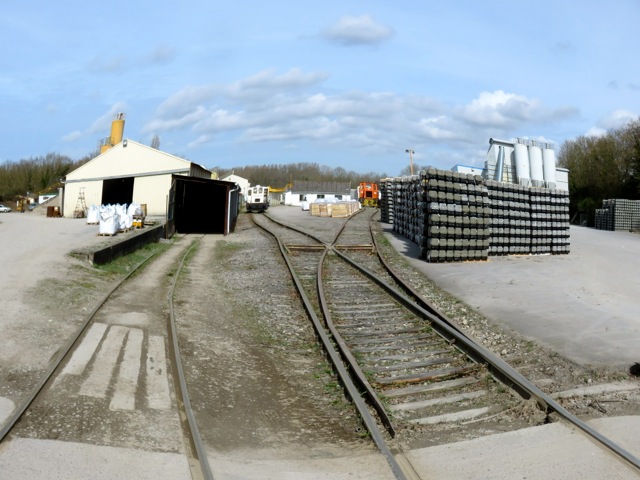

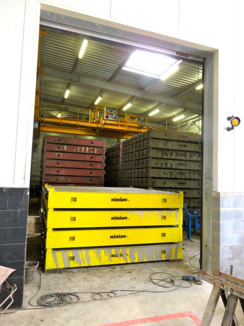

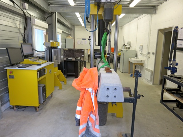

Nous sommes allés visiter l'usine de fabrication de traverses béton à Conchile le Temple, à 25 km du Crotoy.
Ce serait effectivement une solution plus pérenne que des traverses traitées au sel dont la durée de vie est inconnue à ce jour mais ne doit pas excéder 20-25 ans si le traitement a été correct.
Cette usine est disposée à nous en proposer, on va voir comment tout cela rentre dans notre budget très contraint.
L'avantage pour nous serait que l'usine est proche est peut répondre à la demande au coup par coup, camion par camion à livrer directement sur le chantier de pose.

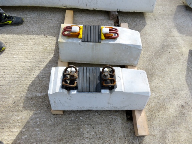

le produit susceptible d'être proposé en voie métrique
deux types d'attache; la fast clip est bien mais plus chère et nécessite de l'outillage spécialisé
vue générale du site
fabrication des traverses béton

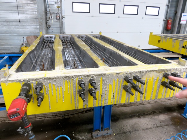

moule pour 4 traverses avec ferraillage précontraint à 50 T
hall de séchage des traverses béton
labo de mesure
fabrication des bi-blocs depuis 1961
