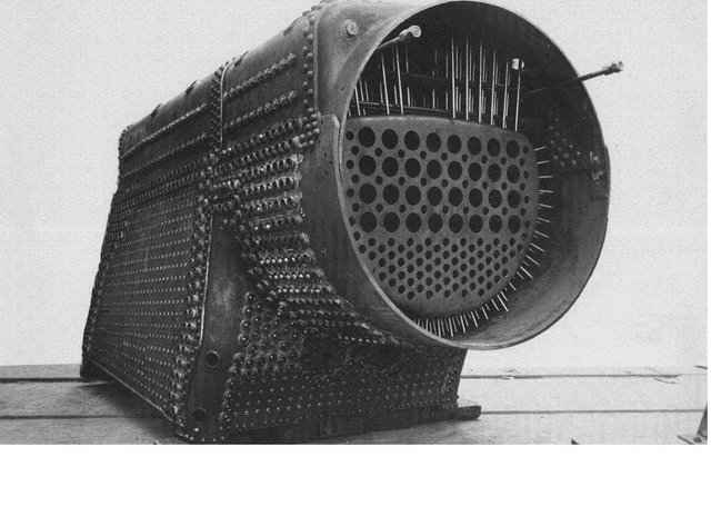

La chambre de combustion est un espace entre le foyer et la plaque tubulaire AR pour permettre aux flammes de mieux libérer leur chaleur avant de s'engoufrer dans les tubes.
Sur la photo on voit très nettement le report de la plaque tubulaire vers l'avant de la chaudière.
Tout à fait 030T 1707, elle avait l'avantage de parfaire la combustion des gaz, après le passage autour de la voute, dans cette chambre à une température aussi élevée que celle du foyer et d'ainsi éviter de terminer cette combustion dans le faisceau tubulaire ou la surface des tubes, beaucoup plus froid que les tôles du foyer, et la vitesse élevée des dit gaz ne donne qu'un résultat partiel. Elle offre donc les avantages suivants:
Un meilleur rendement,
Une protection des tubes sur les "coups de froid" et une fin de combustion,
Evite les fumées,
Réduit la longueur des tubes et donc améliore leur tenu mécanique.

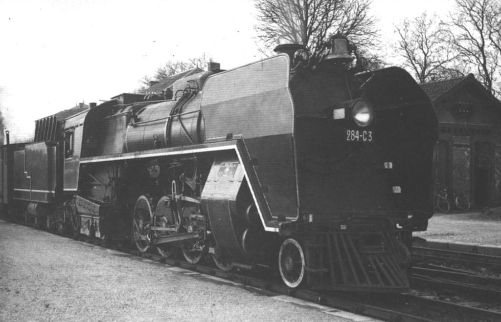

Messagepar 242 GELSA » 21 11 2010 à 20:42
Et voila une "petite" 142 qu'Yves m'avait posté sur ma présentation en essai sur le RB
