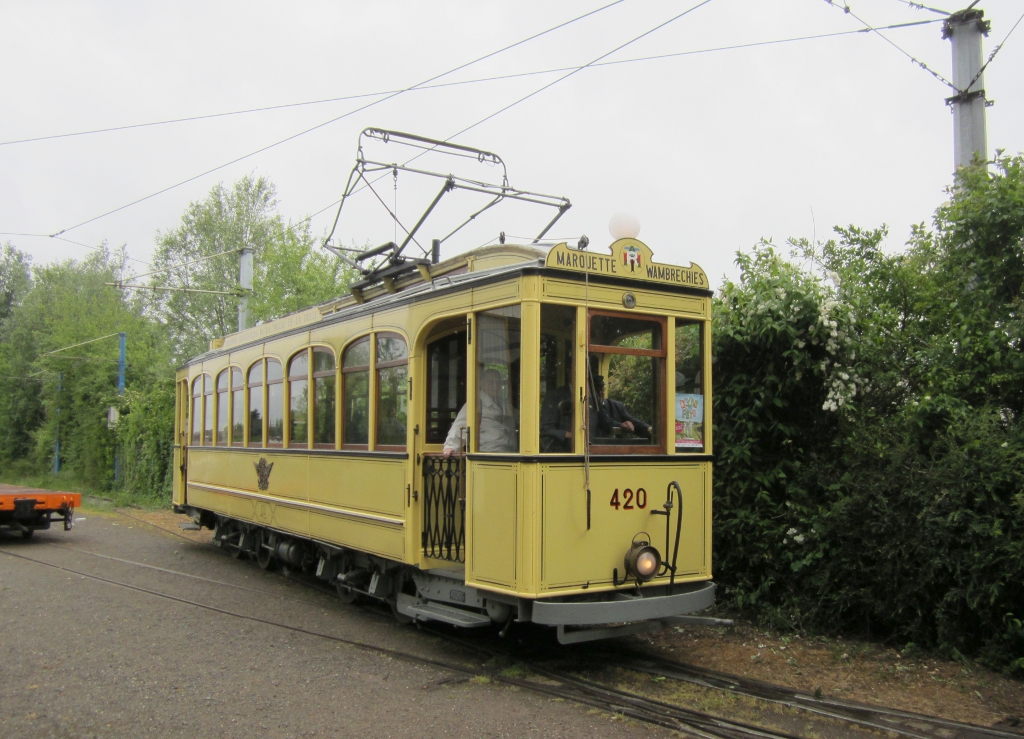

Pour le lancement de la saison 2015, c'est la motrice 420 ELRT qui officiait sous un ciel menaçant.

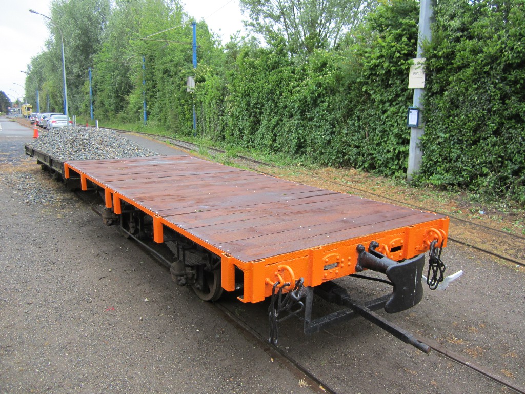

Sur le site du dépot, le wagon plat n° 961 ex CF des Charentes et ex ELRT de 1909 a reçu son nouveau plancher.

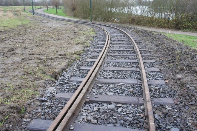

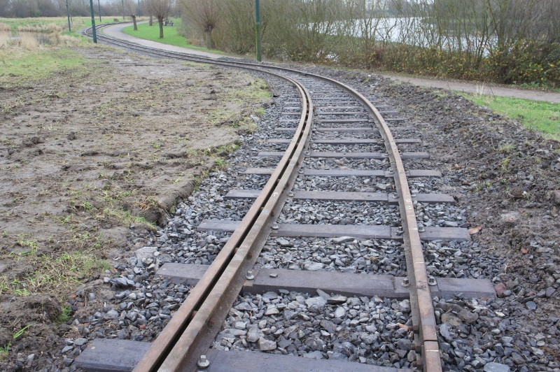

La courbe d'accès à la Ferme St Chrysole a été rénovée durant l'automne. De nouvelles traverses remplacent celles complètement pourries. Le ballast gorgé d'herbe et de terre a été régénéré et la voie a été mieux réglée. C'est une entreprise spécialisée qui a procédé à ces travaux.

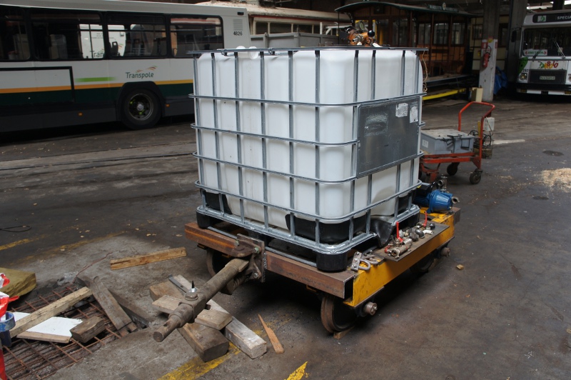

Après des années de "bricolage" pour désherber nos voies, l'équipe voie a pris le taureau par les cornes avec la fabrication d'un wagon spécial. Basé sur un lorry neuf récupéré chez Transpole il y a 15 ans, celui-ci est composé d'une cuve 1000L, d'une pompe, d'un groupe électrogène et d'une rampe de pulvérisation. Il sera attelé à une motrice pour traiter notre voie.

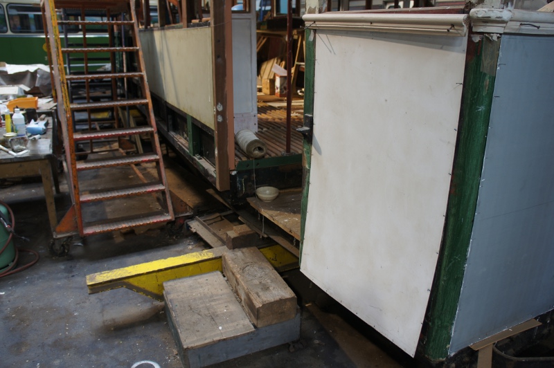

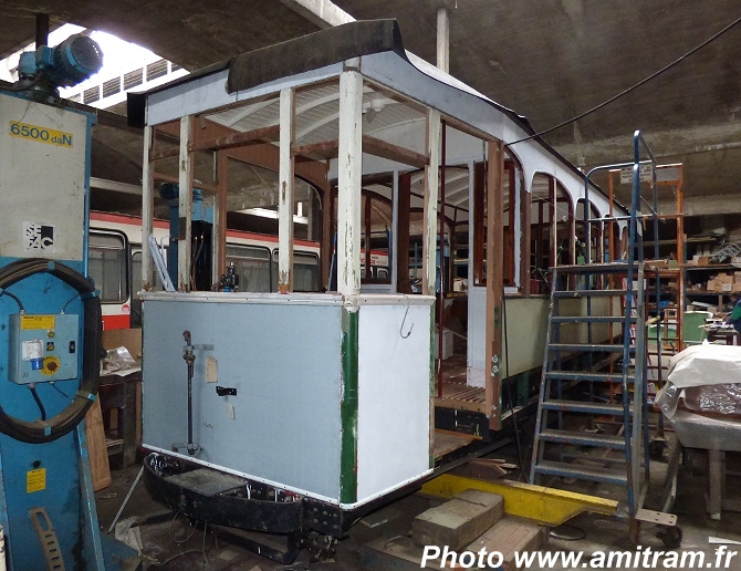

La rénovation de la motrice 638 ex ELRT se poursuit avec le tolage extérieur.

Concernant la voie il restera l'an prochain une dernière section à rénover sur la zone dite "du plateau" entre le magasin Match et l'étang de pèche. Ainsi toute la section mise en service en 2003 avec de la voie récupérée sur le Mongy au début des années 90 (et reposé telle quelle) aura été remise à neuf. #B6

Comme quoi, il faut pas toujours compliquer pour que ça soit efficace #B6
Un bon conseil, si c'est pas trop tard, ne surtout pas utiliser de vis inox !!! #B8

Quelle est la fonction du 3e rail dans la courbe?
Messages: 6471
Re: AMITRAM
Messagepar JF59 » 01 02 2016 à 19:24
Il sert à retenir le véhicule en cas de déraillement.
JF59
Messages: 167
Enregistré le: 20 06 2012 à 17:13
Localisation: Comines
Re: AMITRAM
Messagepar Le lampiste » 02 02 2016 à 14:06
Et évite l'usure trop rapide du rail extérieur.

Ainsi le tolage de la 638 avance.

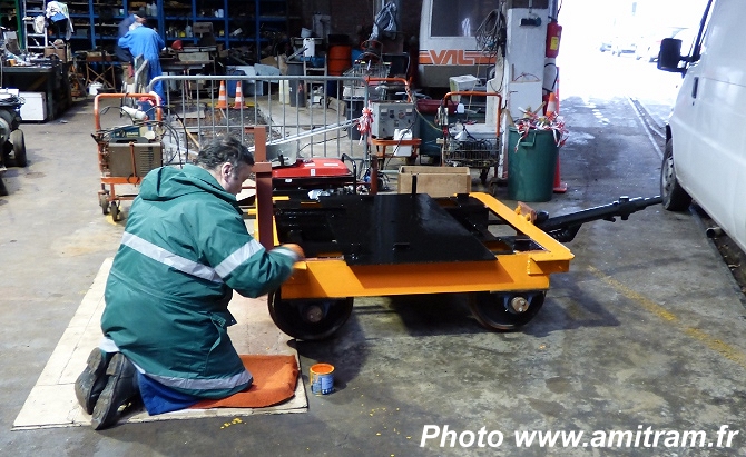

Notre wagon désherbeur fait maison a reçu une premier couche de peinture.
