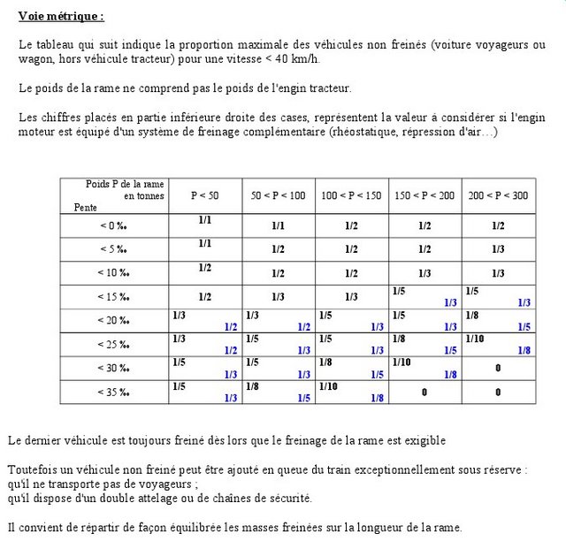

Ils doivent avoir les deux:
Deutz avec boyau air
Mais je ne puis dire ce qui est utilisé... le frein a main je pense.

Ils ont les deux :maitre: Mais je pensais que le frein à vide était obligatoire pour les touristiques sauf si la masse remorquée était inférieure à la masse freinée de la machine (cas de l'APPEVA si je ne dis pas de connerie :? )

Storm a écrit: Mais je pensais que le frein à vide était obligatoire pour les touristiques
Ben sur le CFBS c'est le frein à air ! Dans le cas de la venue d'une machine équipée que du frein à vide, comme c'était le cas de la 130 Suisse pour la dernière fête de la vapeur, un compresseur installé dans un fourgon alimente le train en air.

Storm a écrit:Ils ont les deux :maitre: Mais je pensais que le frein à vide était obligatoire pour les touristiques sauf si la masse remorquée était inférieure à la masse freinée de la machine (cas de l'APPEVA si je ne dis pas de connerie :? )
Maintenant, si on fait le compte, la SABA (ou plutot le TBB) possède les deux DEUTZ ex-Belges ainsi que la 020 P. FROT (en réparation); une rame tractée de 4 voiture dont 2 suisses et deux "baladeuses" issue d'ancien couverts du réseau si ma mémoire est bonne et vestige de la première assos. C'est tout pour le matériel tracté. A ça, on ajoute le Verney et une remorque remise à neuf, l'OC2 qui ne peut pas transporter de touristes à cause de l'amiante et la draisine Renault. C'est tout ce qu'il y a de roulant... Avouez que pour une ligne de plus de 30Km, ça fait léger :? ...
Ce qui est gag sur les locotracteur du haut Vivarais c'est que le compresseur sert de pompe à vide... donc il est possible de générer du vide avec un branchement sur l'arrivée d'air du compresseur (il doit y avoir un fiiltre entre), donc ce n'est pas insurmontable.
L'association dispose de ce qu'elle dispose et s'en tire pas trop mal, mais vu la configuration, une partie est exploité en antenne, et l'autre il n'y a qu'un évitement, ce qui limite l'exploitation. A ce titre elle a toute ma sympathie.

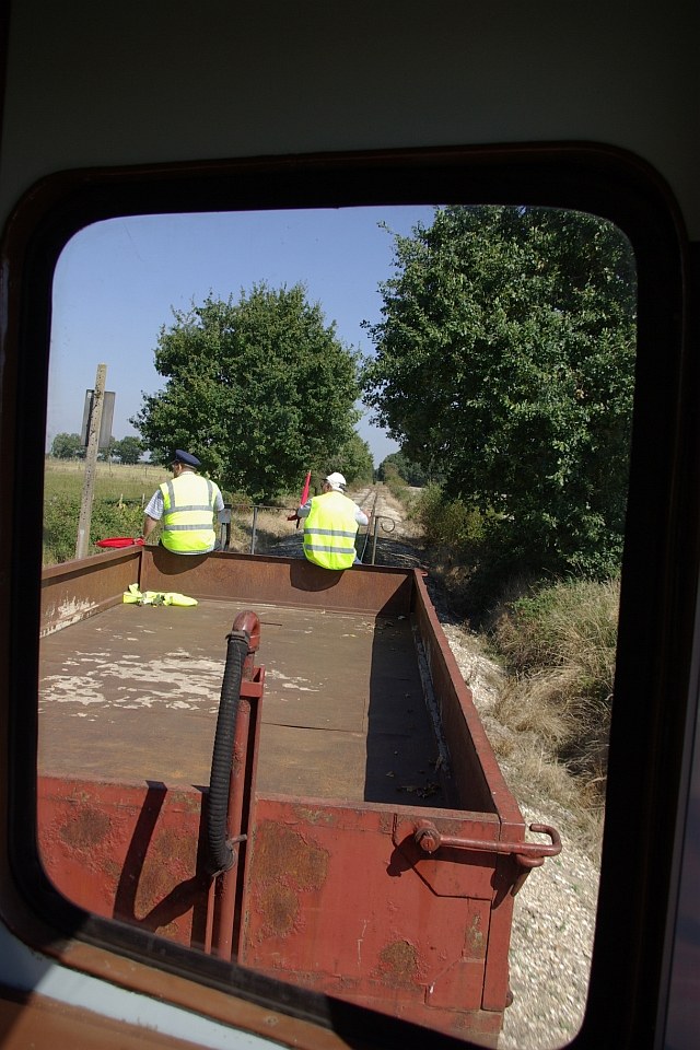

RER C a écrit:....Ben sur le CFBS c'est le frein à air ! Dans le cas de la venue d'une machine équipée que du frein à vide, comme c'était le cas de la 130 Suisse pour la dernière fête de la vapeur, un compresseur installé dans un fourgon alimente le train en air.
Je n'ai toujours pas compris, le système, car en freinage à air le véhicule alimentant doit être le véhicule qui commande le freinage.
exemple à La Mure le fourgon compresseur est toujours derrière la loco qu'il alimente en air, la loco gérant le freinage. Ici le compresseur était à l'arrière et un seul boyaut vers la loco... Tout au plus c'est un freinage d'urgence automatique....

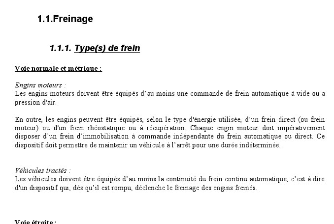

Enfin voici ;le prescrit
En tant que chef de train je ne suis pas un spécialiste technique des systèmes de freinage. Je peux seulement confirmer avec l'exemple de la fête de la vapeur comment sur le CFBS il est procedé avec une machine équipé du frein a vide sur une rame freiné à l'air étant entendu que le dit fourgon était alternativement en tête ou queue de rame selon le sens de la marche et que la machine était équipé d'un robinet de frein dédié.... Je pense que BOB, Robatel ou Geotrouvetou pourrons donner plus de détails technique.
