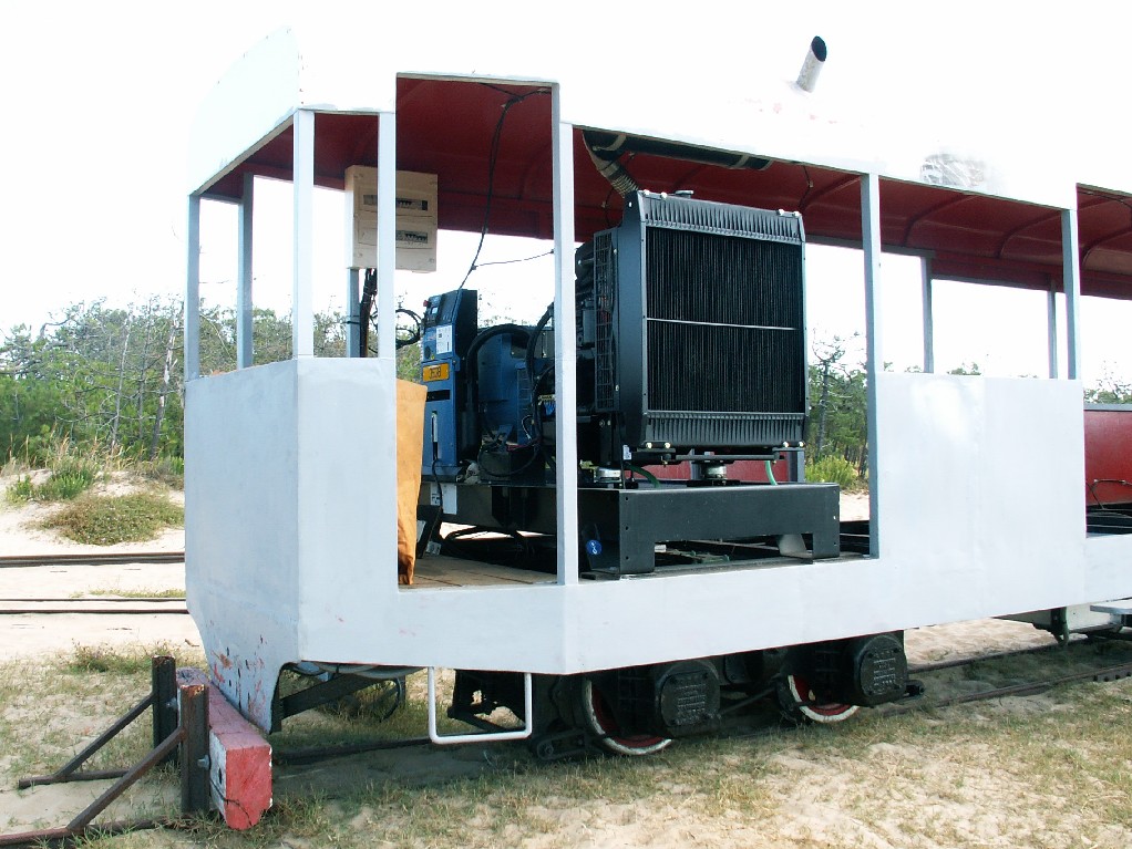

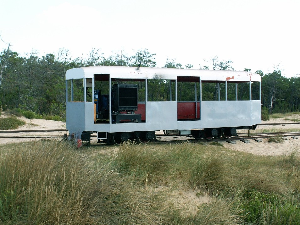

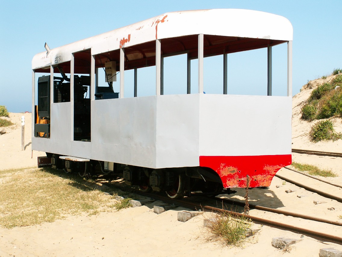

Bonjour Gisluo, l'ancienne billetterie est garée au fond du dépôt dans un état de délabrement avancé. Son avenir est incertain, le Crochat est toujours garé dans l'atelier. L'avenir du Crochat se résume à deux solutions, soit terminer le travail commencé par le Lycée Bernard Pallissy de Saintes, compliqué, soit démonter le groupe électrogène (surdimensionné) et transformer en transmission hydraulique, comme les Billard.
Le choix d'utiliser le Crochat pour la fourniture d'énergie du wagon bar pendant un été n'a rien arrangé, le radiateur du groupe non protégé est percé, les connexions réalisées pour alimenter le wagon bar ne permettent plus de tractionner!!
Des discussions sont toujours en cours sur l'avenir du Crochat entre la STTST et notre association OSVF.
Quelques photos du Crochat utilisé comme groupe à Maumusson.
osvf

Je n'avais jusqu'alors vu, pour ne pas dire : qu'aperçu de loin l'autorail que dans sa remise : effectivement, ce groupe électrogène est bien massif vis à vis de l'importance, pourtant généreuse, de l'automotrice. A moins de se rabattre sur un équipement de transmission électrique moderne en courant alternatif moins encombrant que jadis, la solution avec transmission hydraulique semble la plus fiable, de plus avec les Billard T 75 D de la STTST déjà transformés, cela serait une unification intéressante pour cette automotrice... Il ne s'agit là, cependant, que réflexions personnelles.

C'est un groupe électrogène moderne, mais à fréquence fixe, car le convertisseur des moteurs asynchrones n'accepte que de la fréquence fixe (50 - 60 Hz). Donc le moteur diesel doit tourner à régime constant. On aurait dû prévoir un redresseur couplé à l'alternateur qui s'occupe de régler la tension du circuit intermédiaire à tension continue et un convertisseur des moteurs qui part directement du continu. En ayant accès au code source, on pourrait probablement modifier la programmation, si on a les connaissances... et surtout si les fournisseurs acceptaient. Mais on ne peut pas réécrire l'histoire.
De plus, parmi le personnel du STTST, il y a déjà les compétences pour l'entretien de l'hydraulique.

Merci RMS et Rail 1435, notre souhait à tous, amateurs ferroviaires était de rénover à minima, pourquoi? Parceque lorsque le Crochat est arrivé à St Trojan en mauvais état (les fils de cuivre d'alimentations avaient été pillés pendant son séjour à St Eutrope), mais les moteurs avaient été rebobinés, il fallait recâbler, mettre en place un nouveau groupe en continu, remettre en ordre les contacteurs, revoir les tringleries de freins, rénover la carrosserie, aménager l'intérieur.
Ce n'est pas le choix qui a été fait, dommage!
La carrosserie, refaite chez Giragr, a vue disparaitre malheureusement, la grille ronde du ventilateur de radiateur, typique de chez Crochat.
Enfin pour clore, comme le dit Rail 1435, il n'y a pas à l'atelier de St Trojan un personnel ayant les compétences en électricité (pour preuve l'incapacité de rebrancher le courant de traction, débranché à l'occasion de son utilisation en groupe électrogène) par contre ils maitrisent parfaitement les systèmes hydrauliques des Billard.

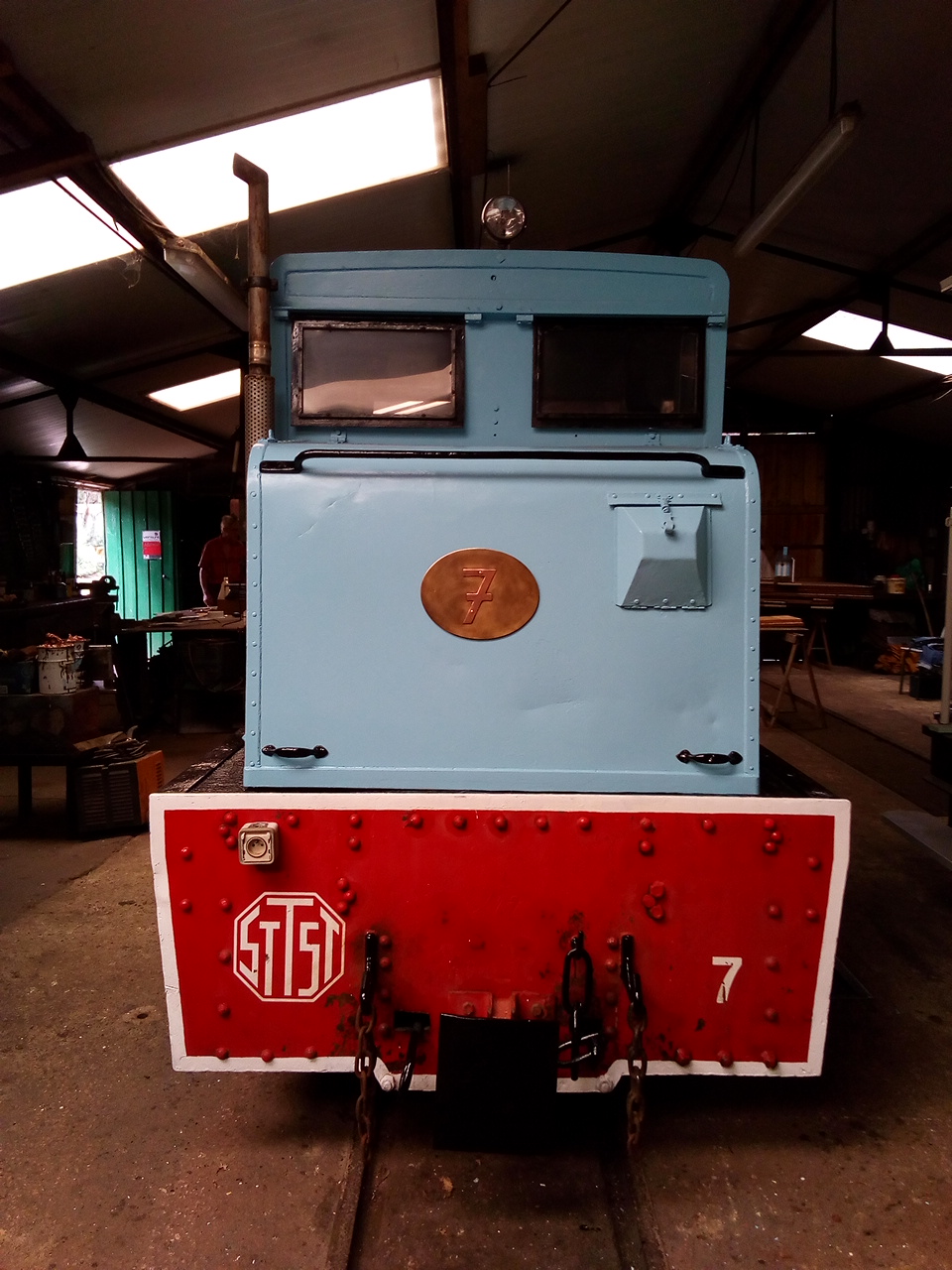

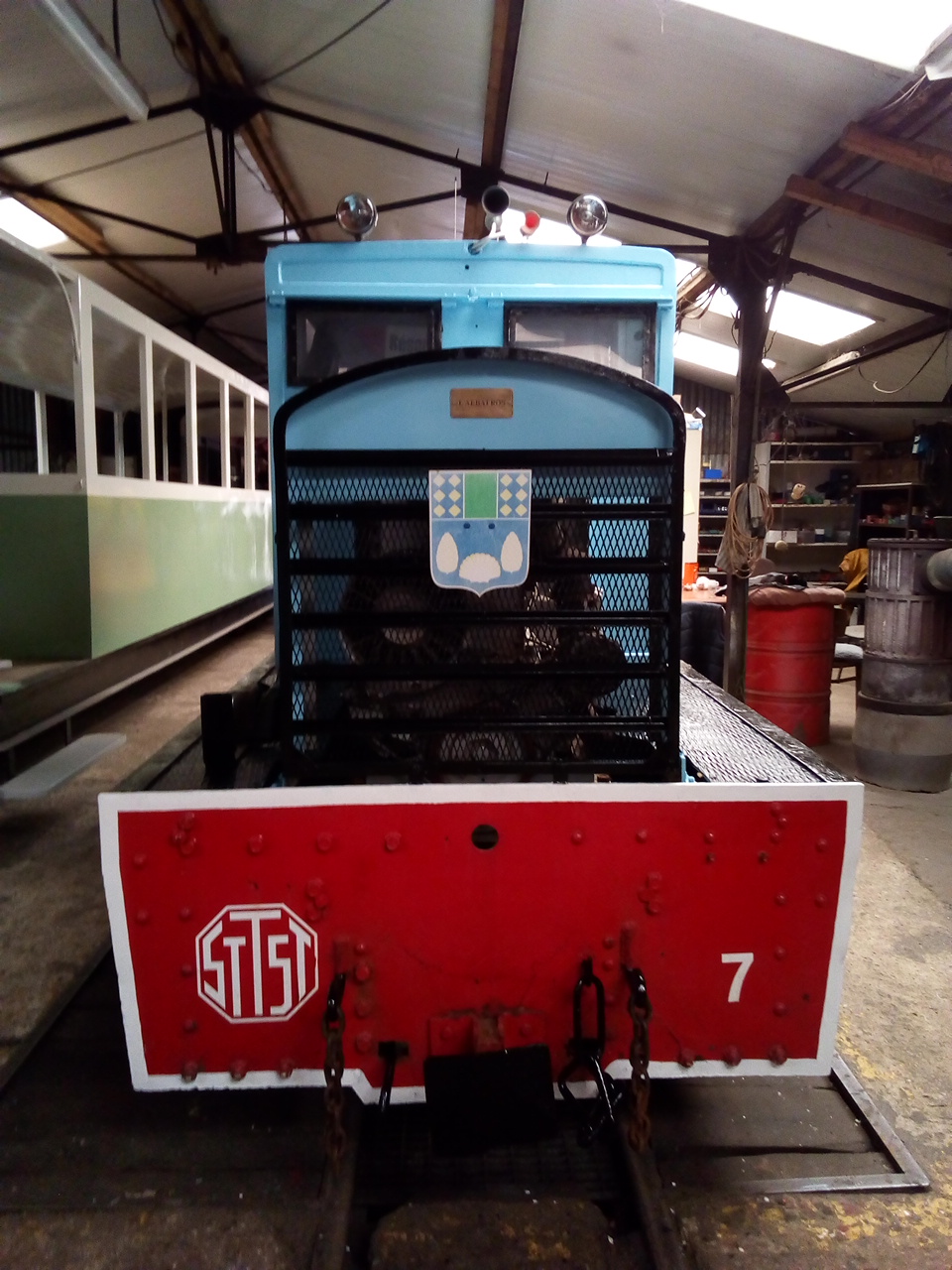

Pendant ce temps là à l'atelier la Billaard n°7 subit une cure de "rafraichissement" en attendant une révision générale en 2018 (idem pour le Deutz n°1 en 2018)

Messagepar Ghisluo » 24 07 2017 à 19:59
Le Billard N°7 est superbe avec sa couleur bleu clair. #B6
