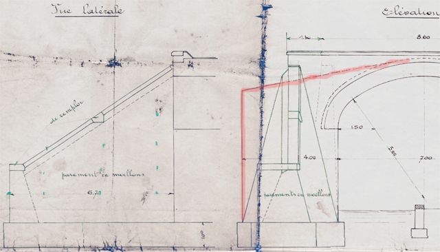

Messagepar SteamyStef » 18 12 2008 à 10:20
Salut La mouette,
Une petite aide Belge. C'est pas un pont français mais bon...
Pour situer, ce pont livre passage à une petite rivière (à gauche sur la vue en élévation) et un chemin agricole reliant deux prés. Il est établi sur un remblais en courbe de forme conventionnelle donc les inclinaisons sont d'environ 40°.
Le plan ne reprend que la partie ouvrage d'art (béton avec parement en moellons). La vue latérale est assez clair. Par contre, la vue en élévation pourrait paraitre un peu complexe. On y voit que la masse de béton et son parement. Il n'y a pas de traits liés au remblais ou à l'assiette de voie. Le trait en rouge représente les culées en béton sous la voie.
A+
Steamy Stef

Messagepar La Mouette » 18 12 2008 à 13:12
Merci stef.
Messagepar Zébu » 18 12 2008 à 14:31
En plus, il n'est pas marqué remblai mais bien remploi !
Messagepar SteamyStef » 18 12 2008 à 18:17
H4
C'est les pierres de parement qui sont de remploi
