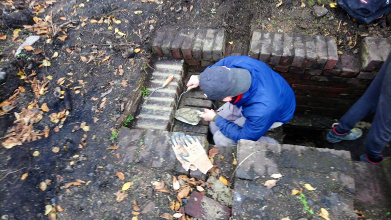

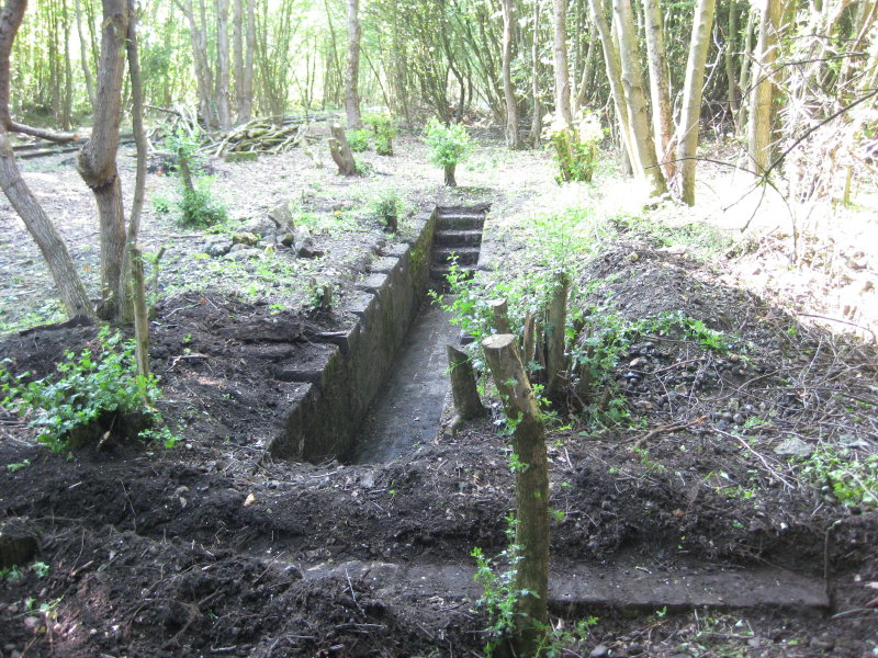

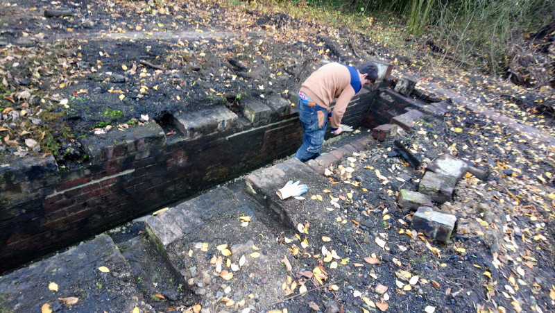

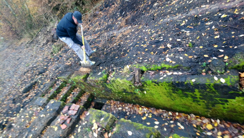

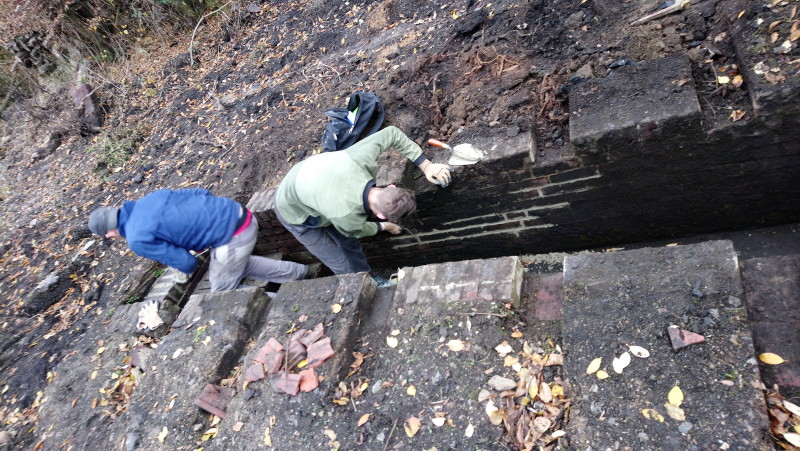

Les travaux sur la fosse en voie métrique du "tacot", avec les jeunes de l'EREA ont démarré.
Voici quelques clichés pris par Bertrand leur professeur. Au planning: démoussage des briques, rejointement à l'ancienne, puis à la fin pose des traverses dans les anciens emplacements dans quelques semaines.

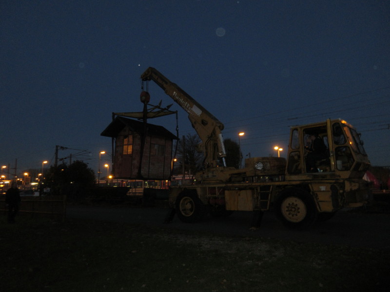

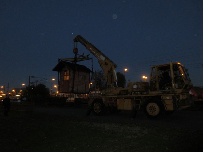

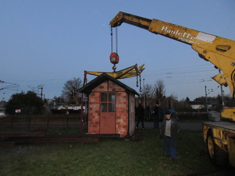

Pendant ce temps à Butry, on trie les morceaux d'aiguillages démontés, on prépare le chargement de matériel pour les trains du père Noël des 16 et 17 Décembre.
On a oublié de la débrancher.

Beau succès et jolis travaux E2 . La maçonnerie à l'ancienne est porteuse d'emploi, souhaitons que ces jeunes s'en sortent.
Attention à la chaux qui brûle les mains ! La gale du ciment n'est pas loin...
Mais bon, travailler finement avec des gants, ça le fait pas #B7

Je suis assez impressionné par la terre autour de la fosse.
Qu'avaient fait les anciens tout autour afin qu'elle ne soit pas remplie de boue lorsqu'il pleut ?
Pas facile de prévoir l'évacuation d'eau au fond ?

Sur la première photo, il me semble voir une grille en fond de fosse : évacuation des eaux ?
Et il me semble voir aussi autour de la fosse, mais suffisamment loin, ce qui a pu être les fondations d'un bâtiment :D3.

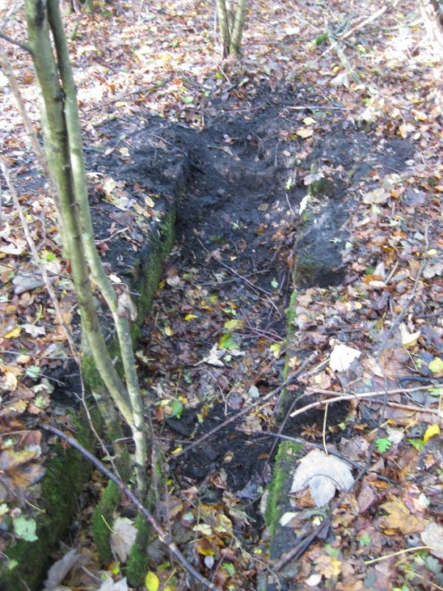

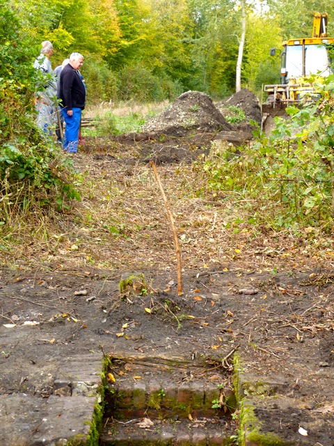

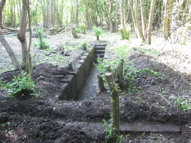

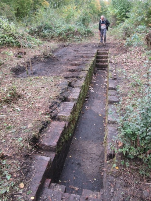

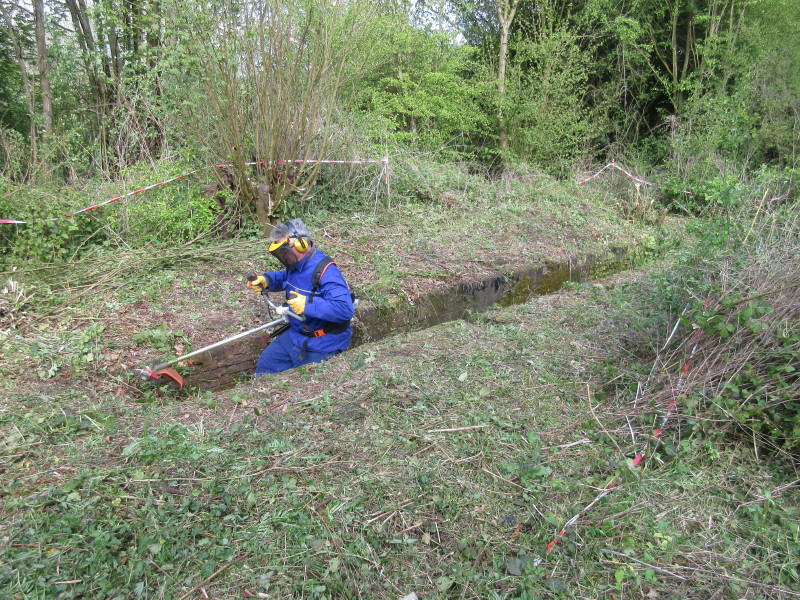

Afin de preparer la venu des lycéens, on a nettoyé en profondeur les abords de la fosse et on en a profité pour dégager les bases du dépôt.
une premiere partie a été faite à la main puis à la pelle. une derniére opération à la main pour finir et bien voir le tracé (voir début video TDS du 9.11.2017.)
La fosse est en très bon état, avec un emplacement d'évacuation . Le fond est en légèrement en pente et concave
2017 octobre dégagement final fosse et plateforme le baton indique le trou pour la fermeture du dépôt

...et l’œil de l'ancien maçon dit que ça devait être des "murs" en bois sur une fondation en briques.
Et vue la région, ça n'aurait rien d'étonnant : les carrières de pierre à bâtir, notamment la pierre de taille pour les chaînages, semblent assez éloignées.
Dans le dépôt du Crotoy , la fosse était elle aussi faite de briques, en pente vers la porte et concave .
