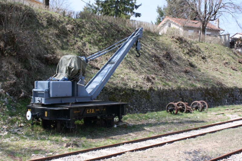

Messagepar Beyer-Garrat » 13 09 2007 à 15:28
Celle-ci ?

Messagepar Elliot » 13 09 2007 à 21:50
merci pour la photo c'est bien celle ci, je recherche le plan pour essayer de comprendre comment la fleche monte ou descend alors que les tirants sont fixes. j'ai l'impression que les parties cylindriques plus grosses se comportent comme des verins en coulissant sur le tirant #A8
Elliot
Messages: 1468
Localisation: Bourgogne
Messagepar cfcdn » 13 09 2007 à 22:28
Tu as presque raison. En fait les parties plus grosses sont simplement maintenues avec des goupilles. Pour lever la flèche, il suffisait d'enlever ces goupilles puis de tourner pour faire monter la flèche avec le crochet. Une fois la flèche levée, on remet les goupilles pour la maintenir dans cette position. Enfin si j'ai bien compris les explications #B5

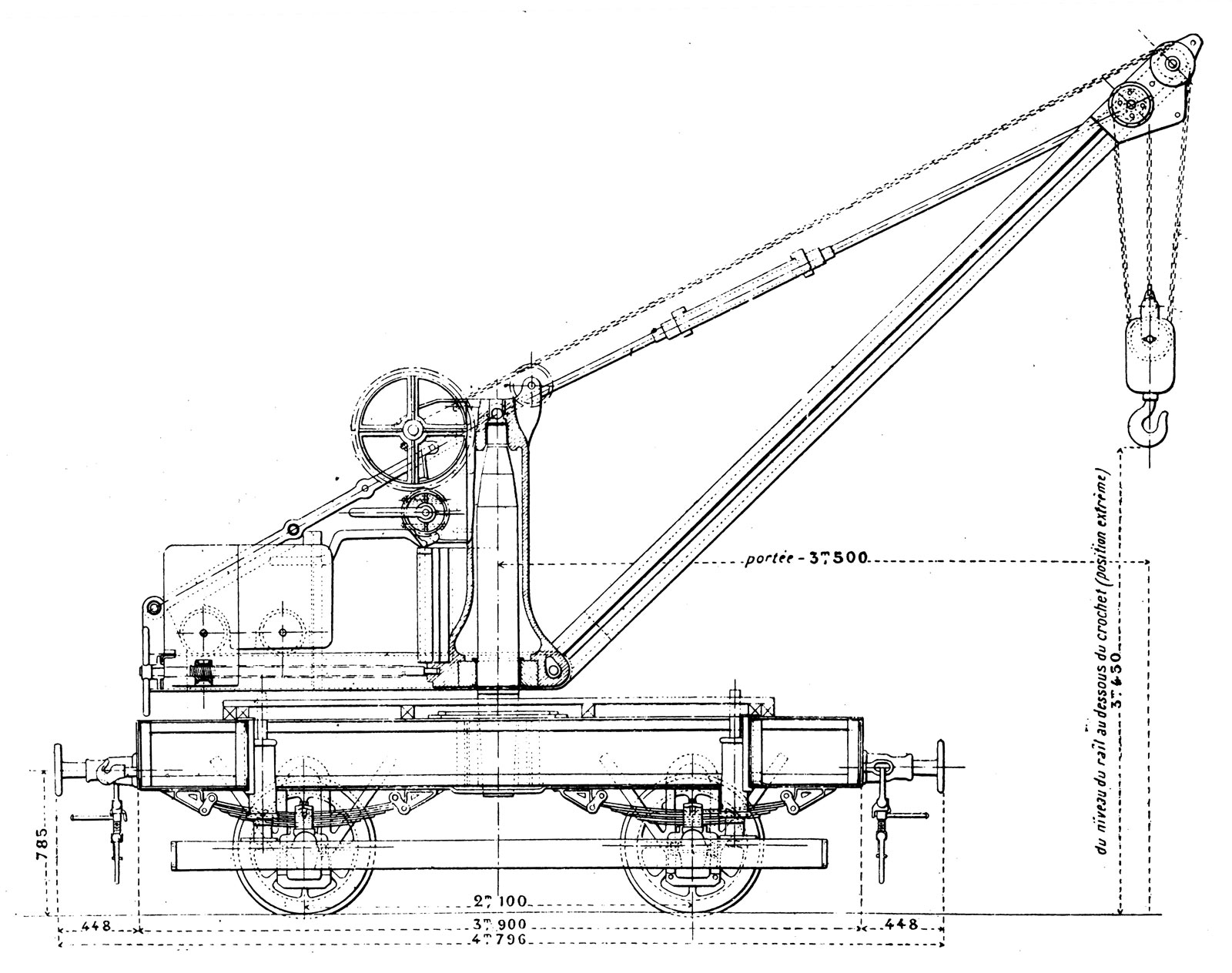

Messagepar 3DMetrique » 14 09 2007 à 00:21
J'ai trouvé ça au fond de mon PC !
[center]Image[/center]
Cyril
Messages: 3741
Messagepar 130HSP » 14 09 2007 à 08:25
Autre solution que je vais regarder sur notre grue , pendant les manoeuvres la fléche est fixe (tirants gouplllés) . La flèche ne serait abaissée que pendant ses déplacements en ligne , d'ou le wagon porte flèche . Cette manoeuvre s'effectue en remontant la flèche par tension de la chaine du crochet , puis on met les goupilles ou clavettes des tirants , seul le crochet de levage monte ou descend , mais pas la flèche .

Plan de wagon grue CFD
Messagepar Punavai » 28 07 2011 à 02:21
Le plan du wagon grue CFD indiqué par Cyril ne semble plus accessible. Un forumiste peut-il me communiquer ce schéma? D'avance, merci.
Punavai
Messages: 1028
Localisation: Tahiti
Re: recherche plan de grue CFD
Messagepar 3DMetrique » 28 07 2011 à 14:53
Voili, voilou, c'était reparti au fin fond du DD :
Cyril
Messages: 3741
Messagepar Punavai » 28 07 2011 à 21:51
Merci Cyril pour la communication du document. Lors d'une recherche sur Google, j'avais trouvé la vignette correspondant à ce fichier image, mais la taille était vraiment minuscule... Il s'agit bien du wagon-grue que j'ai photographié l'an dernier en gare de Dunières-PLM, lors d'un périple en Haute-Loire sur les traces des CFD.
