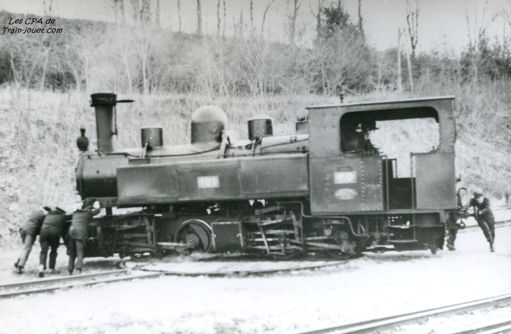

5 m semble être le minimum pour une machine de 4,30 m d'empattement.
photo Durègne

Ca passe juste mais ça passe #B6 Ta photo confirme ce que j'ai pu voir de l'environnement de la plaque, merci :maitre:

Didierd a écrit:5 m semble être le minimum pour une machine de 4,30 m d'empattement.
C'est en effet le diamètre des plaques tournantes(*) qui a déterminé les dimensions des locomotives Mallet du P.O.Corrèze. Confrontés au même problème sur le réseau du Vivarais, les CFD avait choisi une autre option, celle de rallonger les ponts tournants de 5 m à 8 m ou même de les remplacer par des ponts de 8 m.
(*) Il me semble que l'on peut parler de plaques tournantes au P.O.C puisqu'elles étaient planchéiées (même si sur la photo d'Argentat datée de 1959 il manquait déjà pas mal de planches....).
