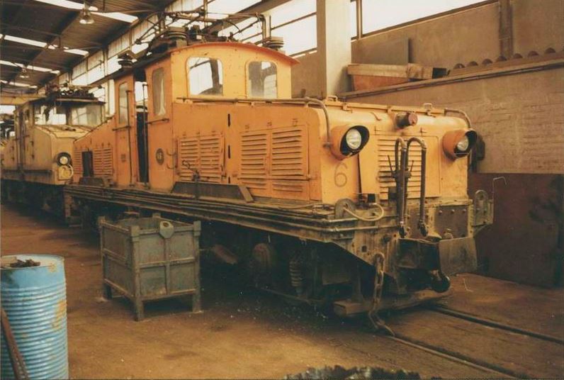

J'ai suivi le sauvetage des trémies, mais rien sur ces petites "crocodiles" que j'ai connue en activité en 1984-85.
Je possède des photos en argentique...

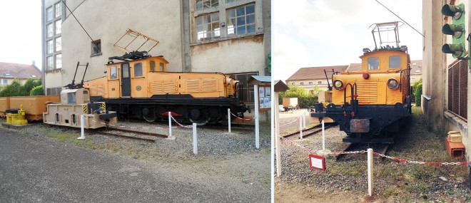

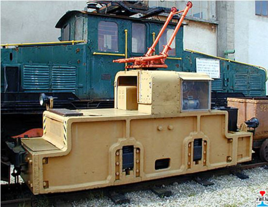

En mai 2014, l'une d'elles, la N°6, était effectivement exposée au Musée des Mines de Fer d'Aumetz :
(Photo ma Pomme)
Euuh, petite, petite : quand on voit le locotracteur en voie de 60 au premier plan...

La locomotive Als-thom n°6 :
Als-thom Rombas 6

Messagepar pierre1942 » 17 12 2024 à 20:53
Le plus petite est une Thomson-Houston MF 22 de 7 t en voie de 700, probablement issue de la mine de fer d'Aumetz.
Derrière elle, une grosse Alsthom en voie métrique, similaire à la B6 qui porte le n° de fabrication 9874 de 1930, 6 étant son numéro de parc à l'usine de Rombas.

Messagepar récup'61 » 18 12 2024 à 08:26
Un grand merci pour ces précisions apportées.
Une confusion s'était installée en moi, je pensais que les plus anciennes étaient d'origine Alsthom et la 6 AEG...
Car à l'époque, je n'avais pas pu les approcher assez pour voir les plaques de constructeurs.
Avec les boîtes d'essieux Athermos pas de doute pour la 6 conservée.

Messagepar pierre1942 » 22 12 2024 à 02:53
Qui ose dire que Patrick ne casse pas des briques ? :F9
Pas moi en tout cas... : :rod_siflet
Et pendant qu'on y est, peut-être un souvenir pour Récup'61 :
pierre1942
Messages: 513
Enregistré le: 23 06 2011 à 21:01
Localisation: Villard-de-Lans (38)
Re: De Rombas à Moyeuvre avec le train
Messagepar Patrick ze rabbit Deludin » 22 12 2024 à 12:30
Si j'en crois la légende de la photo, ça voudrait dire qu'il y en a une 2e à l'intérieur des bâtiments :D3 .
Je suis passé trop tard, le musée venait de fermer : je n'ai eu accès qu'aux extérieurs.
De quand date le cliché ?
Messages: 14961
Messagepar pierre1942 » 22 12 2024 à 15:49
Il pourrait ne s'agir que d'une seule et même machine car un détail agrandi permet de penser cela.
Le rectangle noir à côté des grilles de gauche présente la même déformation sur les deux photos.
Mais il y a cette différence de peinture qui est gênante, surtout que la bleue ne montre pas son avant et donc son numéro.
Je penche pour une mise en peinture jaune de l'ancienne en bleu, mais récup'61 est-il de cet avis ?

Messagepar Patrick ze rabbit Deludin » 22 12 2024 à 16:55
Non, ce que je veux dire, c'est qu'il y a au moins une voire deux locos derrière, celle immédiatement visible n'étant pas du même modèle : plus courte :F9 et avec des flancs de capot différents.
