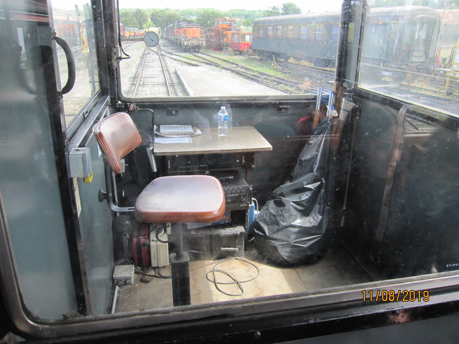

Sur le chemin de fer touristique du Haut Quercy, les voitures d'extrémités disposent d'une cabine, d'où un agent s'occupe du freinage.
photo voyagerentrain.fr
Si le STRMTG approuve ce système, c'est que le CFT circule en toute sécurité.

Messagepar 030T 1707 Nord-Est » 29 07 2023 à 10:17
Voici le poste de conduite de la voiture-pilote :
Succès de la fumée auprès des voyageurs....:
Le tracé de la ligne est époustouflant, on comprend le succès de ce voyage hors du temps.... :rod_coeur
