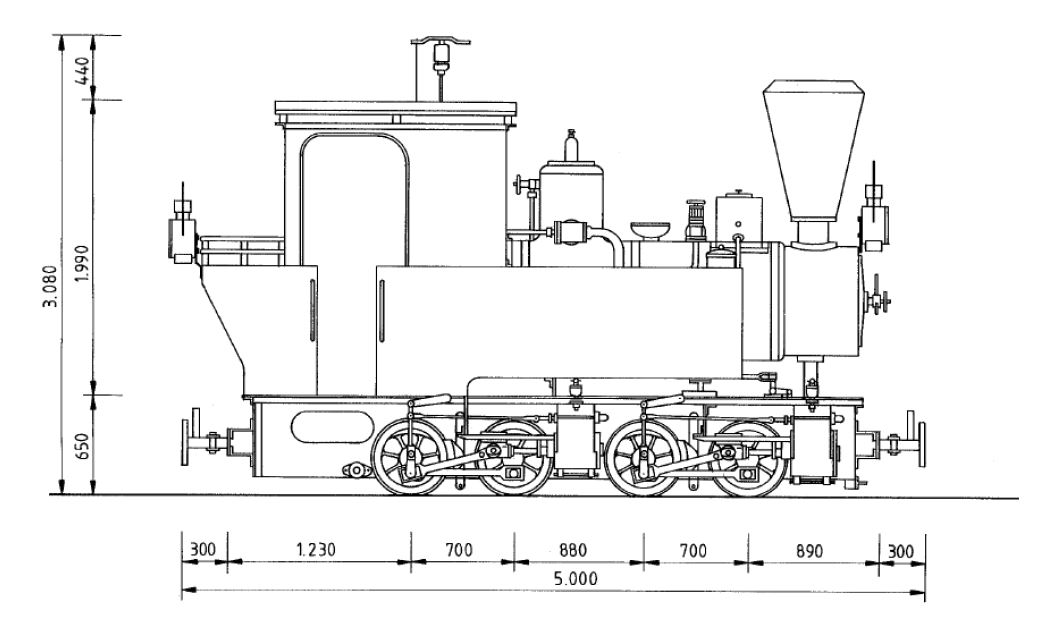

Ce chemin de fer fait une synthèse bien agréable entre les matériels Européens et Nord-Américains.

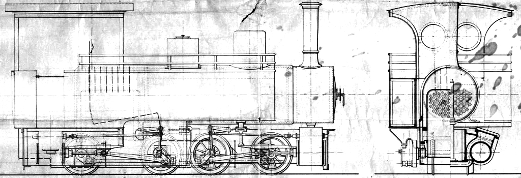

Pour les bidouilleurs invertébrés, voici les diagrammes des machines plus exploitables :
Pour toutes les vues, penser à utiliser la loupe.

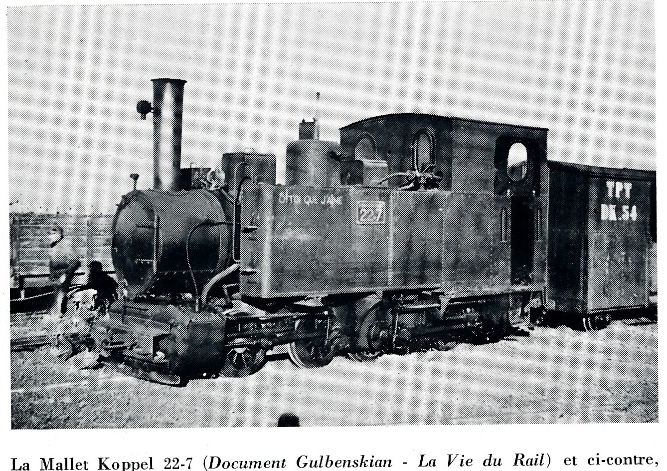

Ces machines font immanquablement penser à la 22-7 du TPT, avec les cylindres du train de roues rigide sous la cabine.
Mais la 22-7 peait 24T et avait une puissance de 200 ch.
On peut dire que c'est la taille au dessus #B5

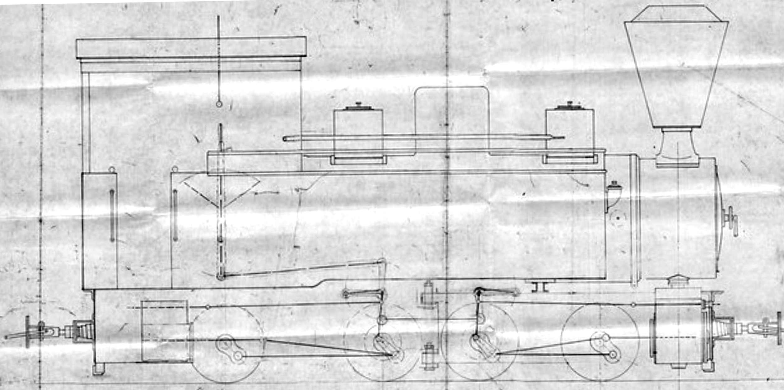

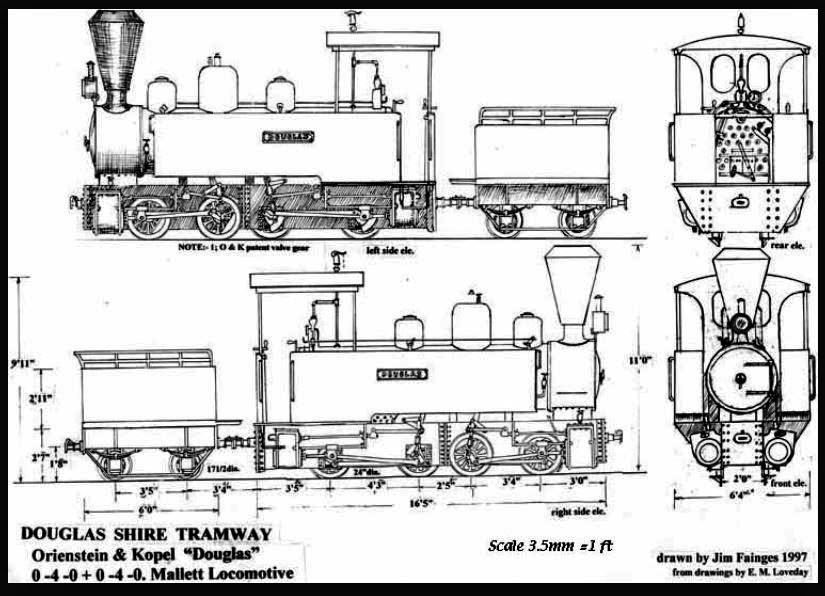

Voici le diagramme d'une Mallet O&K de 200 ch.
Origine ? Il y a quand même les auteurs du dessin.

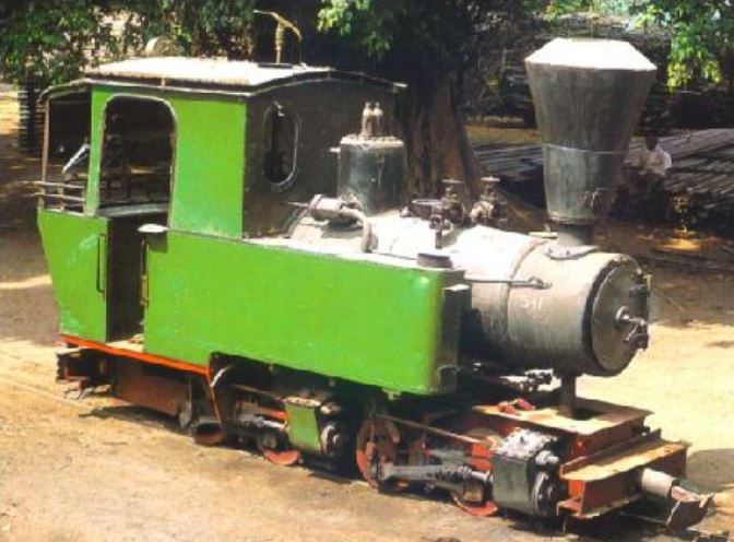

Quant à la petite de 30 ch, elle devait ressembler à celle-ci.
C'est la même machine, en service à Java et en cours de restauration.

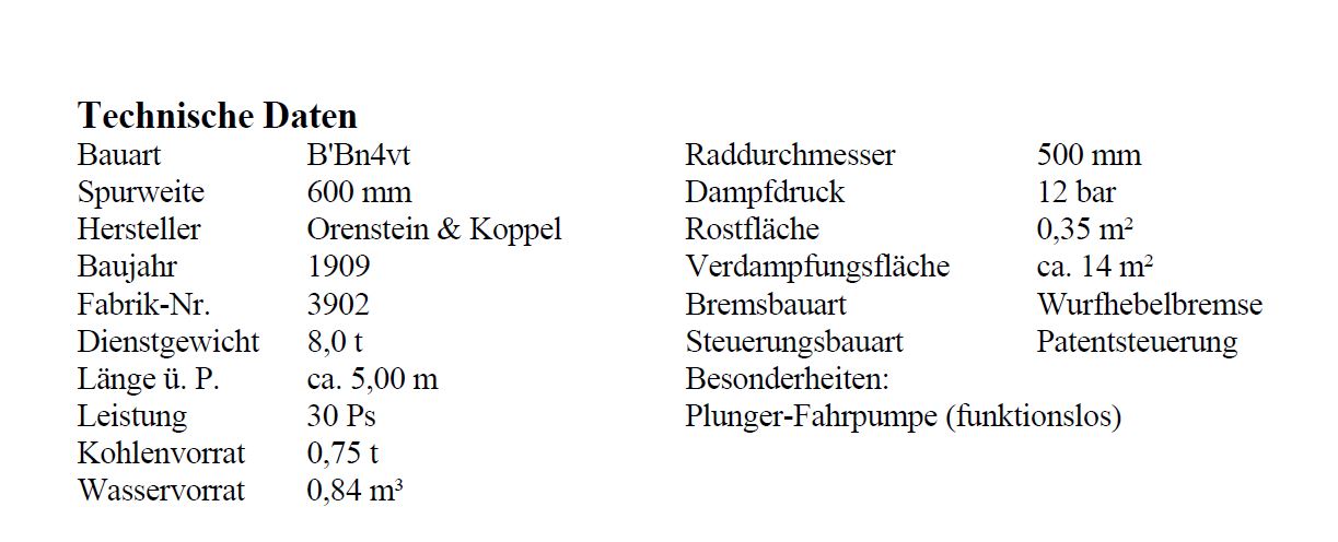

Dont voici les diagrammes et caractéristiques, référencés pour une fois !... :mrgreen:
Ce modèle est intéressant, avec les deux châssis intérieurs ... :rod_siflet

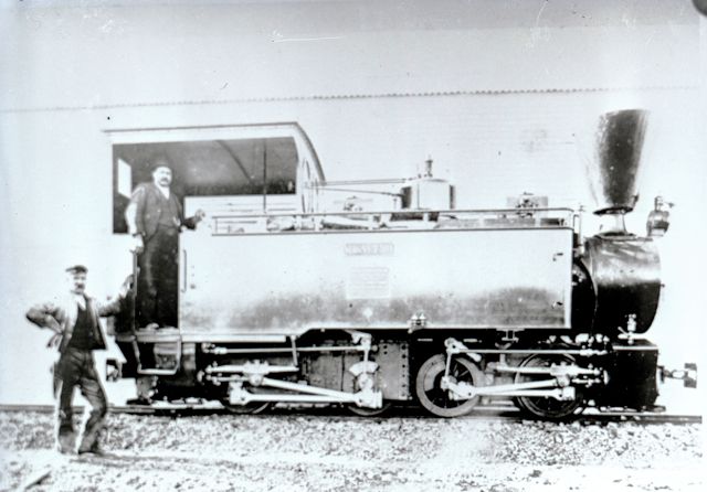

Ces locos Oreinstein & Koppel furent importées par le représentant de la marque en Australie, semble-t'il.
Je pense qu'il s'agit certainement d'un achat "sur catalogue" (voir le "bleu" annoté). Qui aurait un catalogue O&K datant du début du XXs ? On pourrait alors sans doute découvrir les caractéristiques des deux Mallet et de la 020T.

Une Mallet avec la HP sous la cabine ? Bizarre...

Plus un p'tit diagramme de Mallet 020+020T O&K, en service en Australie, dans le Douglas Shire Concil (Nord-Est de l'Australie, dans le Queensland).
https://www.zelmeroz.com/album_rail/qld ... ouglas.pdf
C'est marqué "Mallet Compound", mais la position des cylindres est étrange, "isn'it", Nicolas ?... (Retournez voir le 1er bleu en haut de page).

Peut-être une explication : :F9
Avoir les cylindres HP sous la cabine permet d'augmenter empattement du train fixe et d'avoir un foyer plus profond, sans augmenter l’empattement total.
A part la 22-7 du TPT, les deux Mallet présentant cette disposition brûlent du bois ou de la bagasse.
Ce n'est qu'une simple supposition.

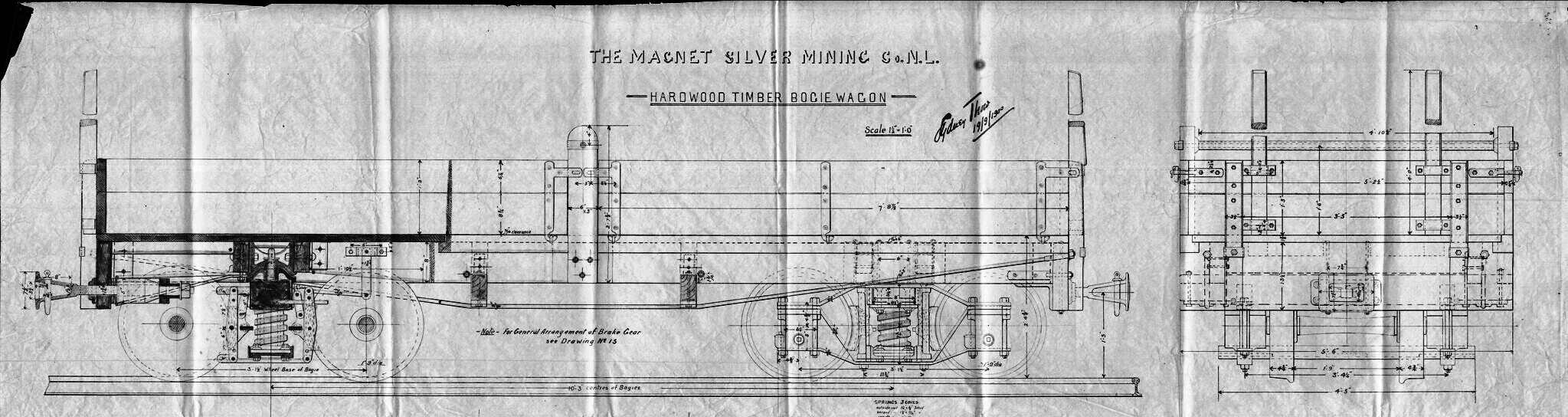

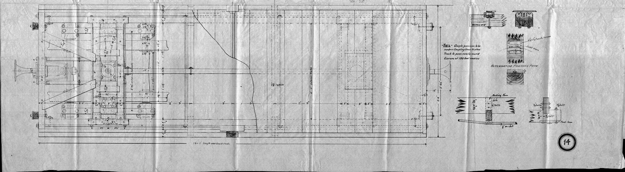

Le diagramme du wagon, qui est en fait un tombereau à bords bas qui présente aussi un mélange US (châssis bois et bogies Diamond) et Européen (bords tombants).
Le voici en deux planches, afin de pouvoir lire les cotes. Très joli petit wagon ... :rod_coeur

Patrice Roussiale a écrit:Peut-être une explication : :F9
Patrice, cela a un avantage un peu moins technique aussi…. :E1
D’après certaines équipes de conduite du TPT la 22-7 était très appréciée car les cylindres placés à cet endroit chauffaient les pieds l’hiver! ;) H6

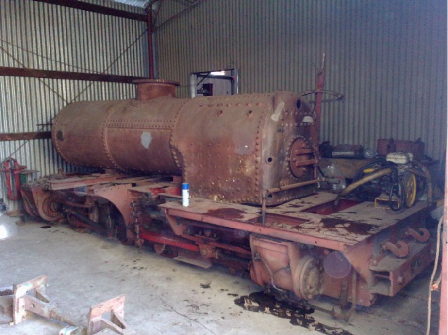

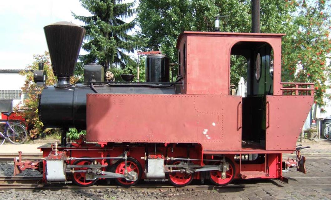

Voici une photo du châssis de "Magnet n°3" en cours de restauration, on voit mieux la position des cylindres sous la cabine.
Plus une vue en plan de la Mallet "Magnet n°1".
https://livinghistories.newcastle.edu.a ... view/87757
Les deux machines ne sont pas totalement identiques. Par rapport à la n°1, la n°3 à une sablière de plus entre le dôme vapeur et la cabine. L'arrière de l'abri de la n°3 n'est pas totalement plat, mais équipé d'une "visière" (un peu comme les locos SNCV) - pour améliorer la vision de l'équipe en marche cabine en avant ?... J'ai donc pu compléter et préciser mon message initial, ou les deux bleus n'étant pas identifiés.
