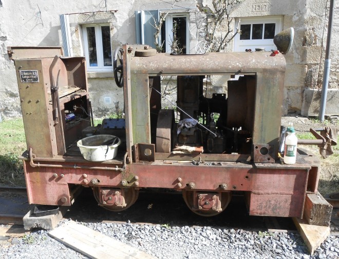

Locotracteur JUNG, provenant de Suisse. (ex collection de Kerzers/Kallnach).
30 ans au grand-air sans entretien, les dégâts sont visibles¨

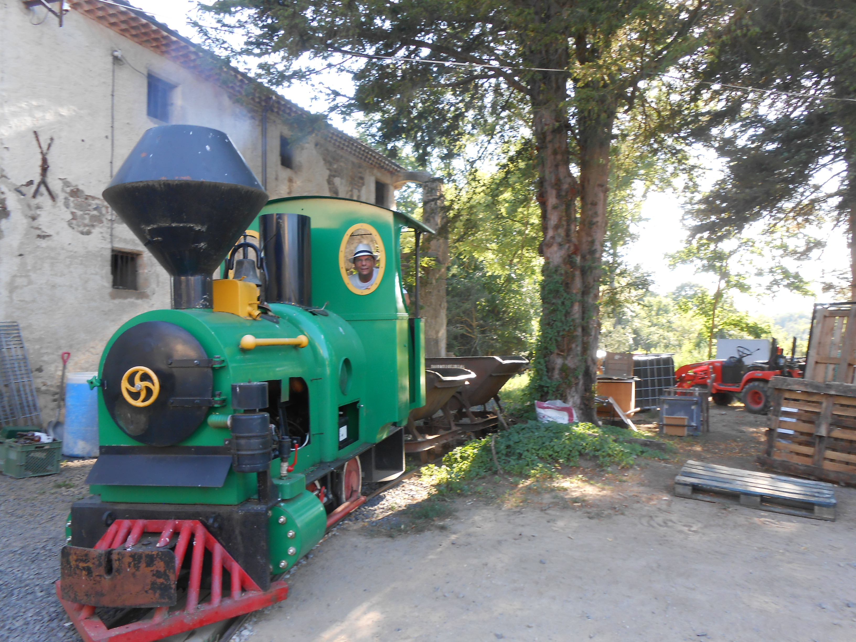

Une locomotive qui pourrait figurer dans le topic : La voie étroite dans les parcs d'attractions.
C'est votre serviteur qui est aux commandes. La provenance de cette machine m'échappe momentanément...
Mais peut-être l'aviez-vous rencontrée chez son ancien propriétaire ?

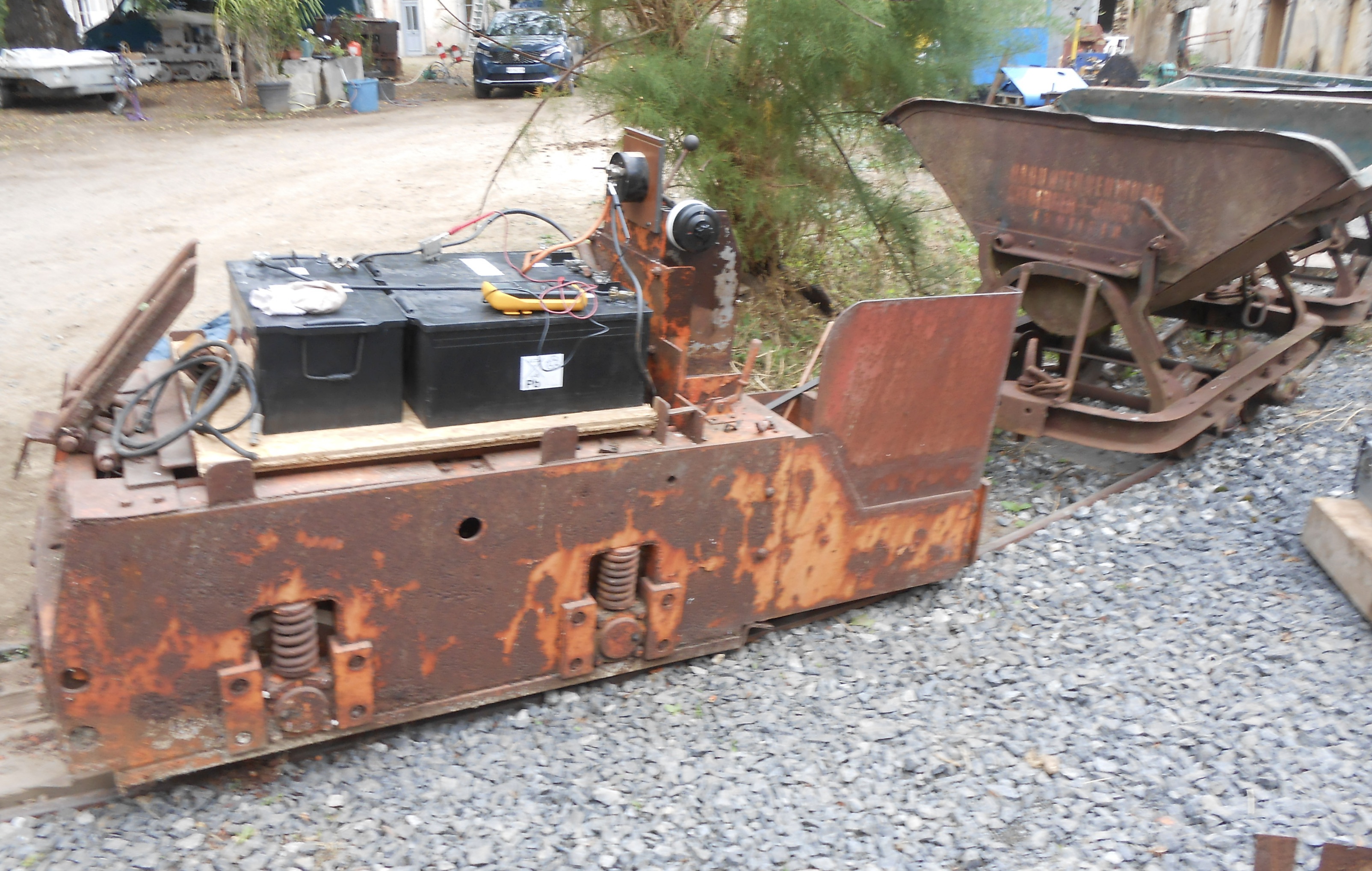

-Si je vous dis : "MULEC" diminutif de -Mulet Electrique- produit par MILHOUD pour la voie de 60 ou dérivé.
Deux sont conservés à Treydieu, mais ils ont souffert d'un abandon bien long. A leur arrivée sur place et avant garage au sec,
il aurait fallu les laver, sécher, passer au Rustol et abondamment graisser. Ce qui n'a pas été le cas.
Cependant, ayant trouvé des grosses batteries, nous avons tenté d'en remettre en fonction un exemplaire...
-Que de labeur pour un piètre résultat ; même le combinateur était grippé, cassé en un endroit important. On peut dire qu'il a bougé, juste de quoi dérailler
dans une courbe, car cet engin est prévu pour de la voie de 58 cm.
Sa révision est prévue, elle a commencé. Nous étudions pour le remettre en voie de 60, d'autres accus seront approvisionnés afin d'obtenir la tension de 48 volts.

Ce serait le TDL qui l'aurait faite (sur une base de LLD ?) Moteur F4L812D à 1900 tr/mn.
Selon Jean-Michel, elle proviendrait d'un parc à Orléans.
