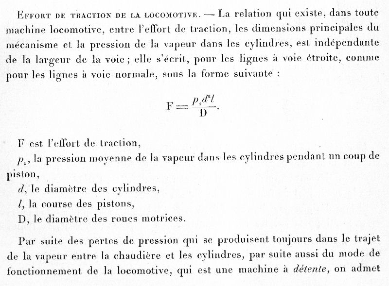

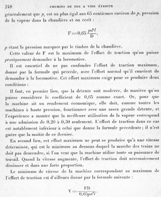

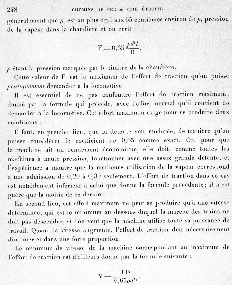

Messagepar Ramon Soupalognon » 05 03 2022 à 10:56
Le calcul théorique de l'effort de traction, selon G. Humbert "Traité des Chemins de fer d'Intérêt local", Librairie Baudry, Paris, 1893 :

Re: Effort de traction
Messagepar chef de gare » 05 03 2022 à 11:17
Ces formules ne s'appliquent que pour les locomotives à simple expansion.
Pour les compound, une autre est à employer, il faudrait que je la retrouve.
Messagepar BG1000 » 05 03 2022 à 14:03
C'es subtil la formule la course divisée par le dia de la roue est en fait le rapport entre le dia de rotation du maneton et le dia de la roue.
pour moi il y a une erreur si une paire de piston ce serait Pi / 4 x Dpist. x Dpist. x P x Pmax x dman /Droue x 2 pour l'effort max,
Pour l'effort moyen remplacer la pression par la pression moyenne dans le cylindre du à la détende.

Messagepar Ramon Soupalognon » 05 03 2022 à 20:18
chef de gare a écrit:Ces formules ne s'appliquent que pour les locomotives à simple expansion.
Pour les compound, selon le "Humbert" déjà cité :
