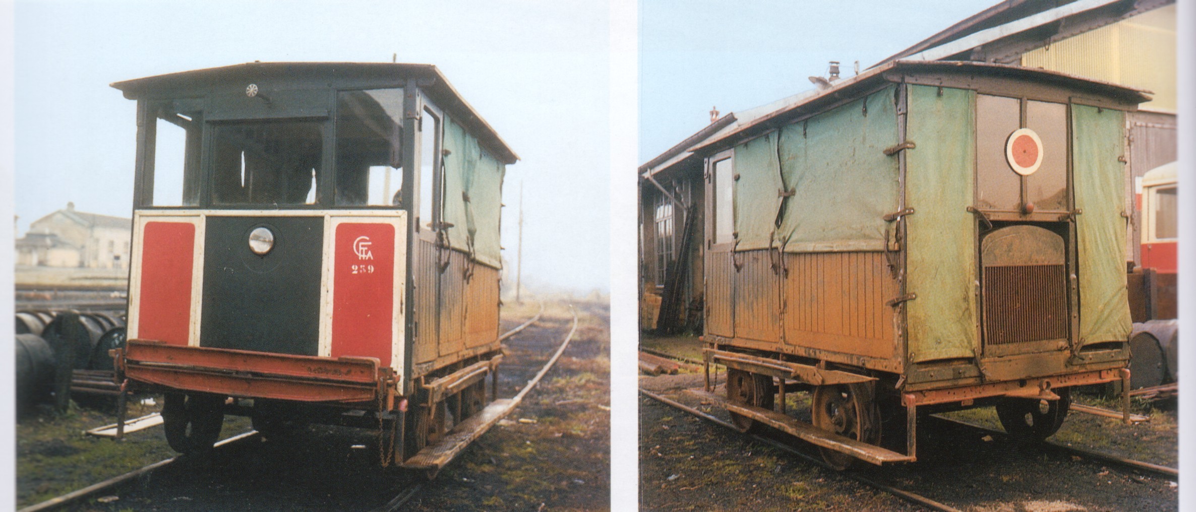

Messagepar Brisso 32 » 31 12 2021 à 19:58
¨Pour les photos en noir et blanc, la seconde est sans hésitation une Billard. Pour la première, c'est moins évident, présence d'un appendice à l'avant et absence du système de retournement. Pourtant les ouvertures des deux extrémités sont typique Billard de même que les côté, un grand panneau de fermeture et un petit, comme notre SE 4.
A savoir aussi qu'il y avait des Campagne qui ressemblaient assez à des Billard.

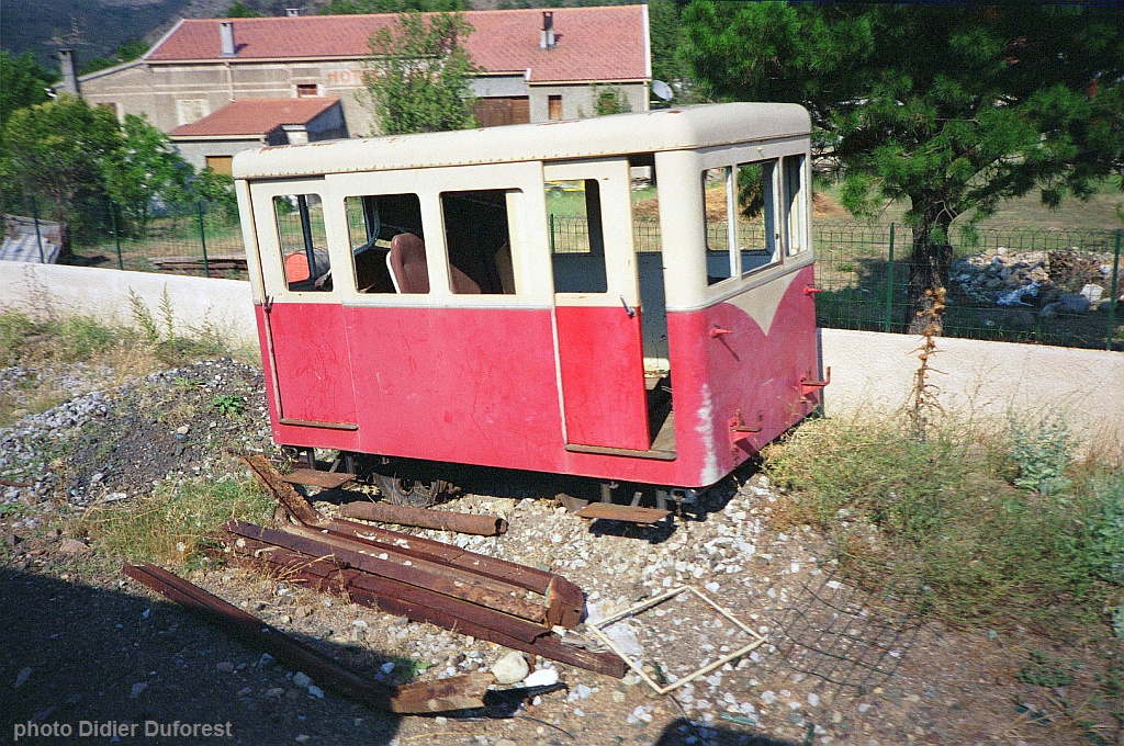

N°25 Trélazé a écrit:A priori, il y en a eu en corse aussi ?
Il en existe au moins encore une en Corse, Billard modernisée, garée à l'abandon depuis une trentaine d'années à Ponte-Leccia.
Son état s'est considérablement dégradé depuis cette photo prise en 1994.
Didier.

Pour la draisine Campagne, moi j'en suis sur. La hauteur entre le marchepied et la caisse ne trompe pas.

Messagepar Patrice Roussiale » 31 12 2021 à 21:46
Bon, je vais essayer de résumer : :F5
Photos couleur : Billard ?
Photo N&B avec lorry : Campagne ?
C'est vrai que le coffre d'extrémité style "boîte à sel" fait penser aux Campagne.
Photo N&B porte ouverte : Billard ?
Honnêtement, pour le moment, elles me paraissent identiques, à part la hauteur du marche-pied, effectivement.
