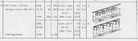

1 er document (récent) ce qu'en dit l'ouvrage "Trams du Ciel" de J.R. Mazaud Ed. La Découverte Paris 2017 :
Et la documentation technique de "Schienenseilbahnen in aller Welt" de W. Hefti Ed. Birkauser (épuisé) 1975 :
fiche technique

Messagepar François Pignon » 26 12 2021 à 16:26
Merci, c'est super ! Malheureusement, le tableau est très difficile à lire même en l'agrandissant. Et peux-tu me dire à quoi correspondent les chiffres, bien que je m'en doute pour certains ?

Messagepar récup'61 » 26 12 2021 à 19:11
Construction 1908, Von Roll Bern, écartement 1 m Croisement système Abt
Longueur 110 m dénivelé 30 m Rayon de courbe au croisement 250 m
1962 constructeur des nouvelles voitures : Soulé à Bagnère de B.
Pente minimum 280%o Maximum 310%o Vitesse 1,25 m/sec dès 1962 2 m/sec
Moteur électrique sous 500 V AC 35 cv à l'origine / 50 cv dès 1962 vit. du moteur 1000 U/min-1
10 places assises / 52 au max. Dès 62 : 45 places max.
Longueur de la voiture 7600 entr'axe 3700 mm / dès 1962 : 7200/3700 mm
Poids à vide 5,6 t en charge 9,6 t / Dès 62 : 5,4t en charge 8,8 t
-Est-ce possible que l'exploitation fut momentanément suspendue en 1971 jusqu'à ????

J'ignore quelle est la norme pour les funiculaires, mais "longueur" est la mesure correspondant à la longueur réelle du châssis (en suivant la pente), ou d'une extrémité à l'autre suivant les plans verticaux ? idem pour l'empatttement
François Pignon
Messages: 32
Enregistré le: 15 06 2018 à 23:48
Re: Funiculaire de Pau
Messagepar 242TE66 » 27 12 2021 à 00:42
Sans certitude absolue, il me semble, d'après deux ouvrages suisses que je viens de consulter, que la longueur des voitures et l'empattement sont mesurés parallèlement au rail, donc en suivant la pente. La pente pouvant d'ailleurs varier, au moins sur certaines lignes, il me semblerait difficile de procéder autrement. De même, la longueur de la ligne correspond à la longueur des rails et non pas à la distance qui séparerait les deux extrémités sur un plan horizontal. Différence sans doute négligeable pour un chemin de fer mais pas pour un funiculaire. Reste à savoir si on utilise les mêmes règles en France.
