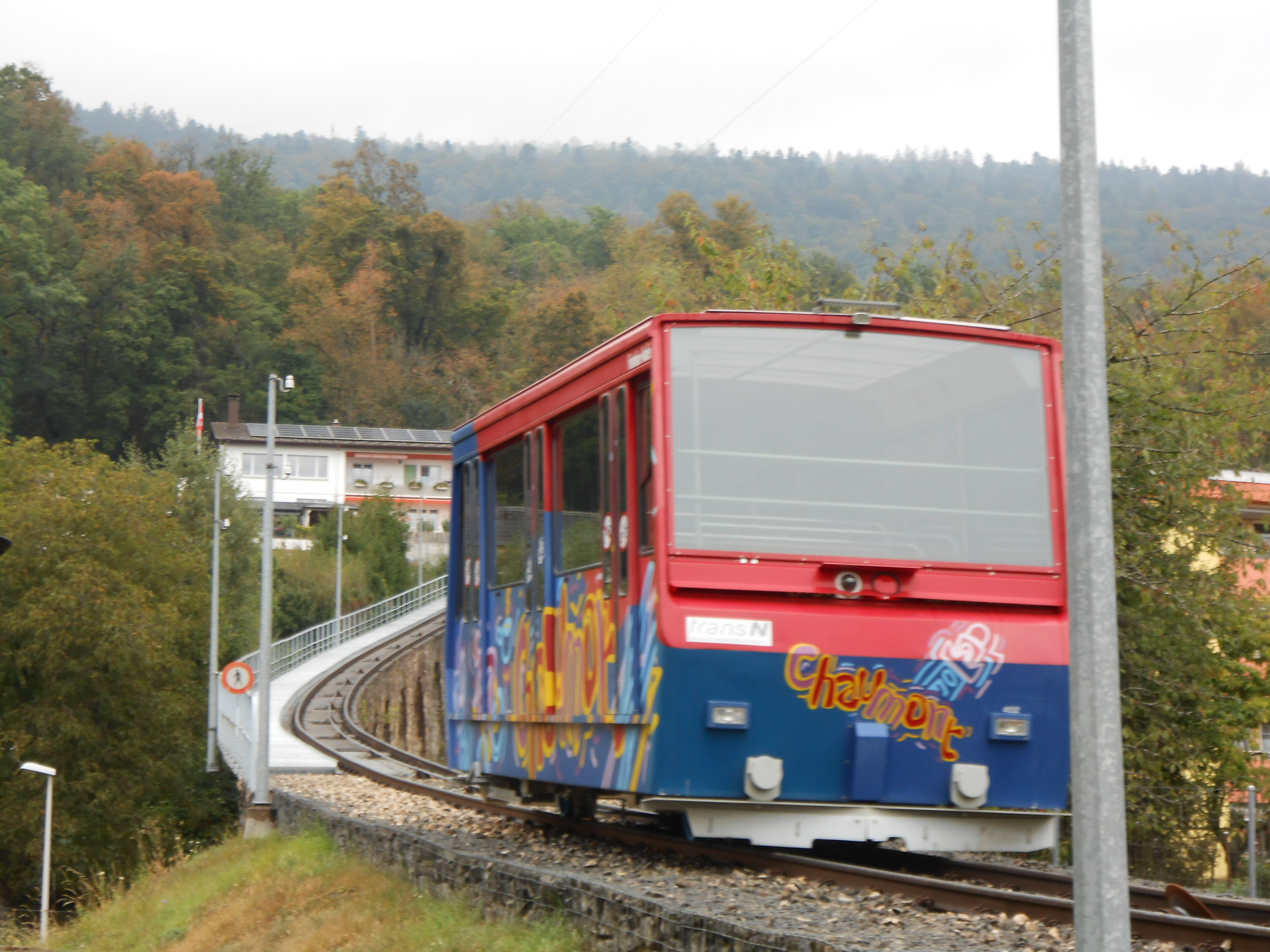

Rien qu'en ville de Neuchâtel : trois, le "Funambule", l'Ecluse-Plan et La Coudre-Chaumont. (*)
Si le premier est entièrement en tunnel et relie la gare CFF aux bords du lac, le second se trouve en ville et passe sous les voies CFF, le troisième dessert un belvédère et une tour d'observation sur la montagne de Chaumont.
Il a été transformé en funiculaire simple à une seule cabine. Sans livrer toutes les données techniques de ces trois transports à câbles, je relève que la solution d'un funi à une seule voiture était rare dans le passé, maintenant avec les possibilités simples (électronique), on récupère facilement 30% d'énergie lorsque la cabine est descendante. Ce n'est que quelques pour-cent de moins que la solutions à câble alternatif...

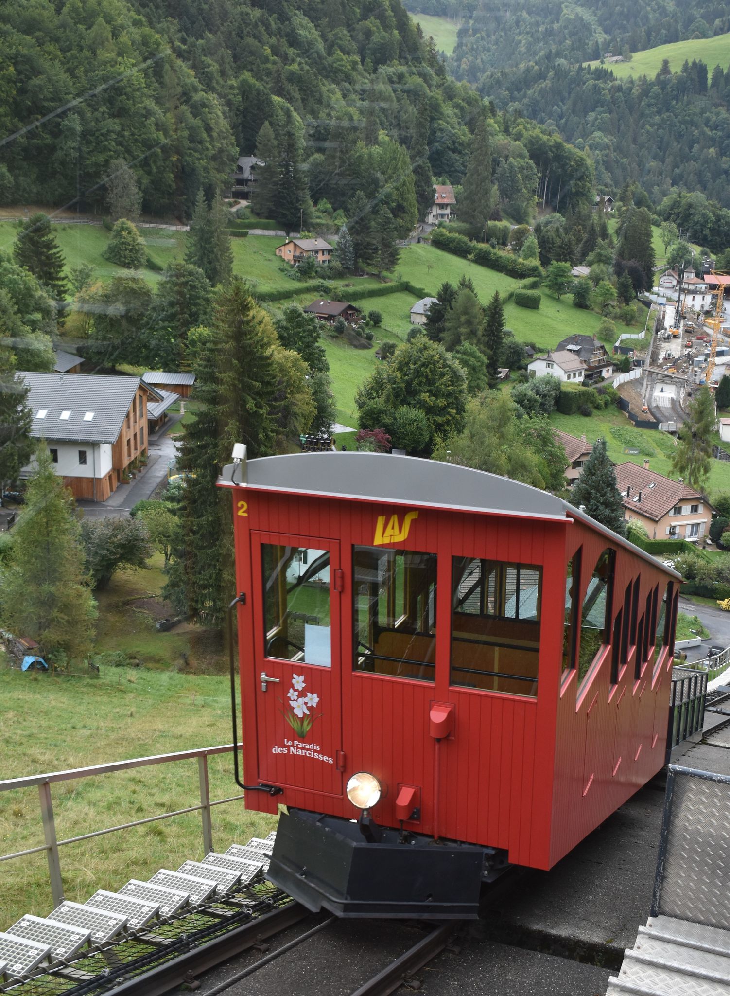

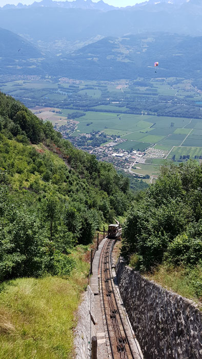

Suisse : Funiculaire Les Avants - Sonloup (photos de ce 15 septembre 2021 :D )

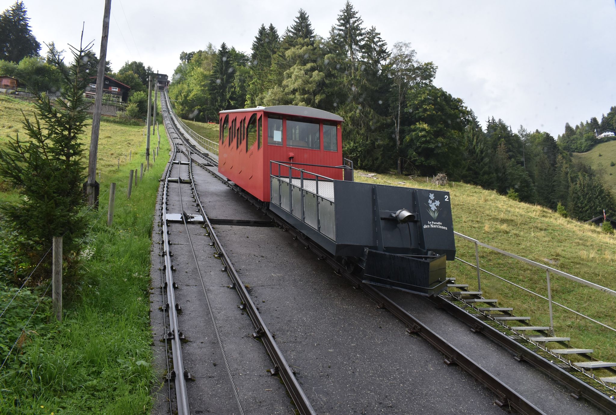

Messagepar récup'61 » 16 09 2021 à 19:20
Le "Remontoir" au Locle est un ascenseur incliné car il ne roule pas sur des rails, mais sur des tubes.
LAS doit être le seul funiculaire qui remorque, encore, un wagon marchandises ; vous l'avez remarqué il est côté aval...
L'été pour les vélos et autres, ailes-delta par exemple.
En hiver, les luges, les bobs, les skis et les victuailles pour l'hôtel, car la route n'est pas déneigée.
Il a été de nombreuses fois rénové. Il appartient au groupe MOB/Golden-Pass.

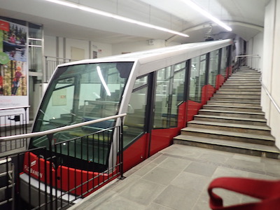

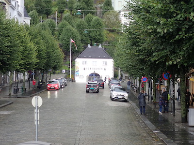

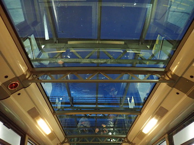

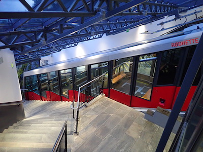

Messagepar Yoyo » 18 09 2021 à 11:18

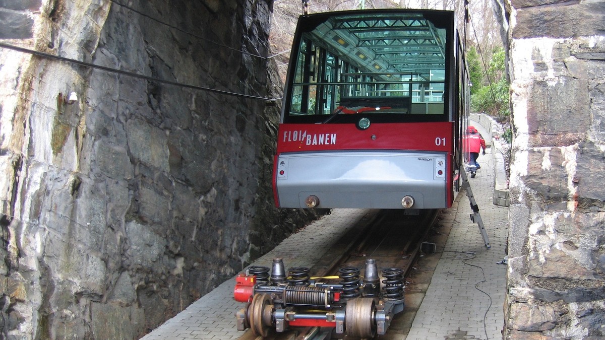

Voyage à Bergen (NO), monté en soirée avec le Fløibane (Si vous tapez ce nom sur translate, il vous dira que ça veut dire funiculaire H6 )
Pour les données techniques: https://fr.wikipedia.org/wiki/Fløibanen
La vue au sommet est sympa
De plus, fait intéressant, l'engin à l'air d'être sur bogie:
