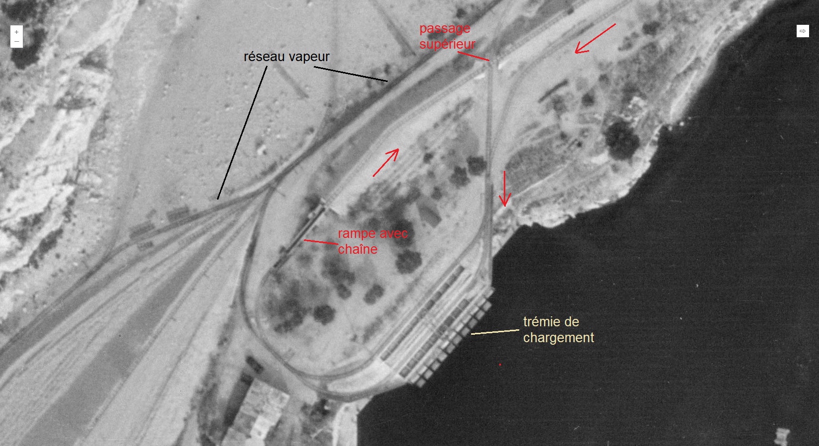

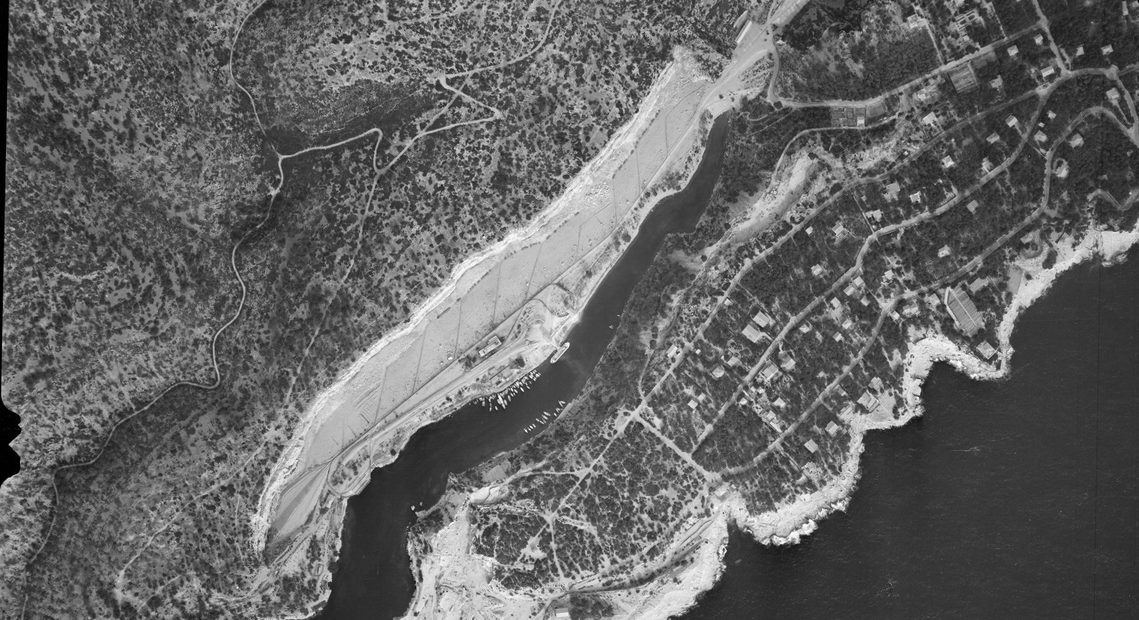

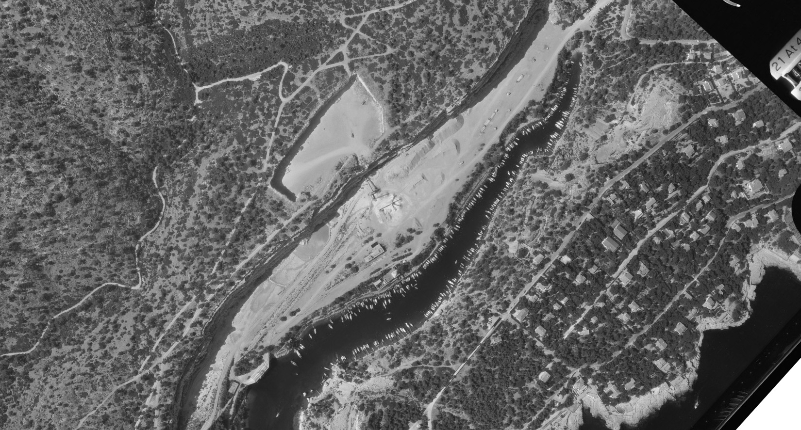

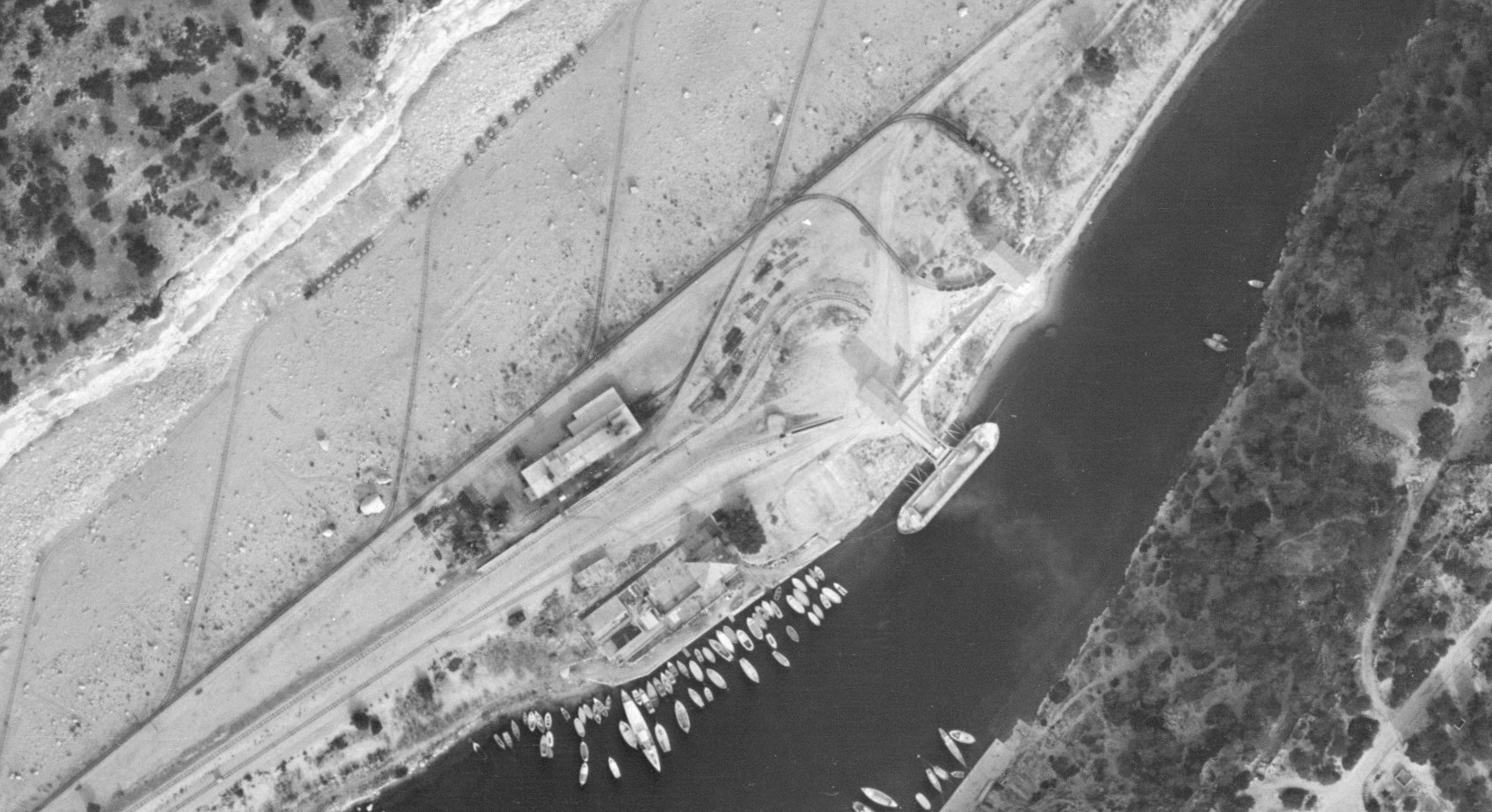

Pour commencer, une vue générale en 1952 :

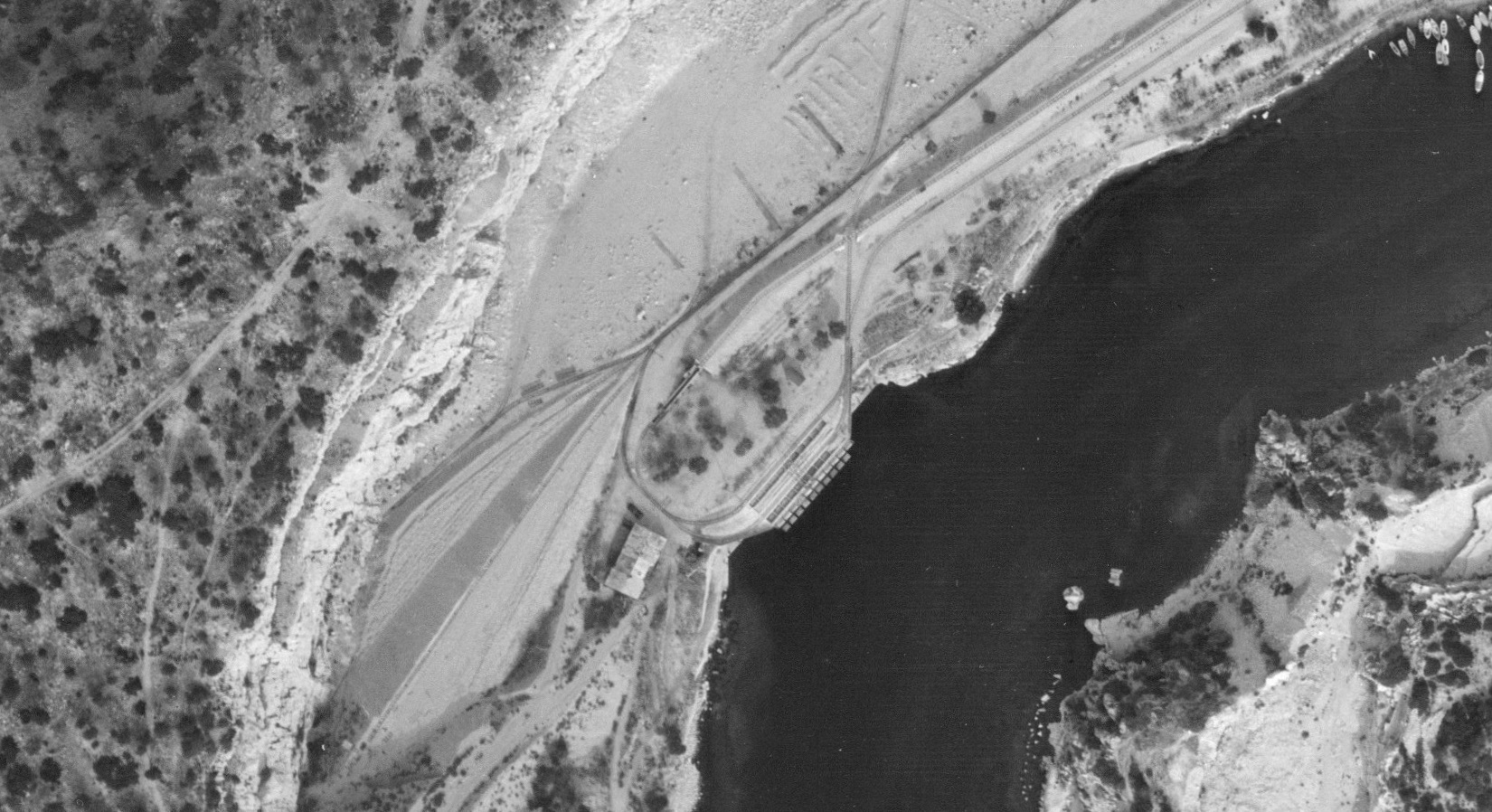

Et maintenant, la zone de la trémie de chargement des barges.

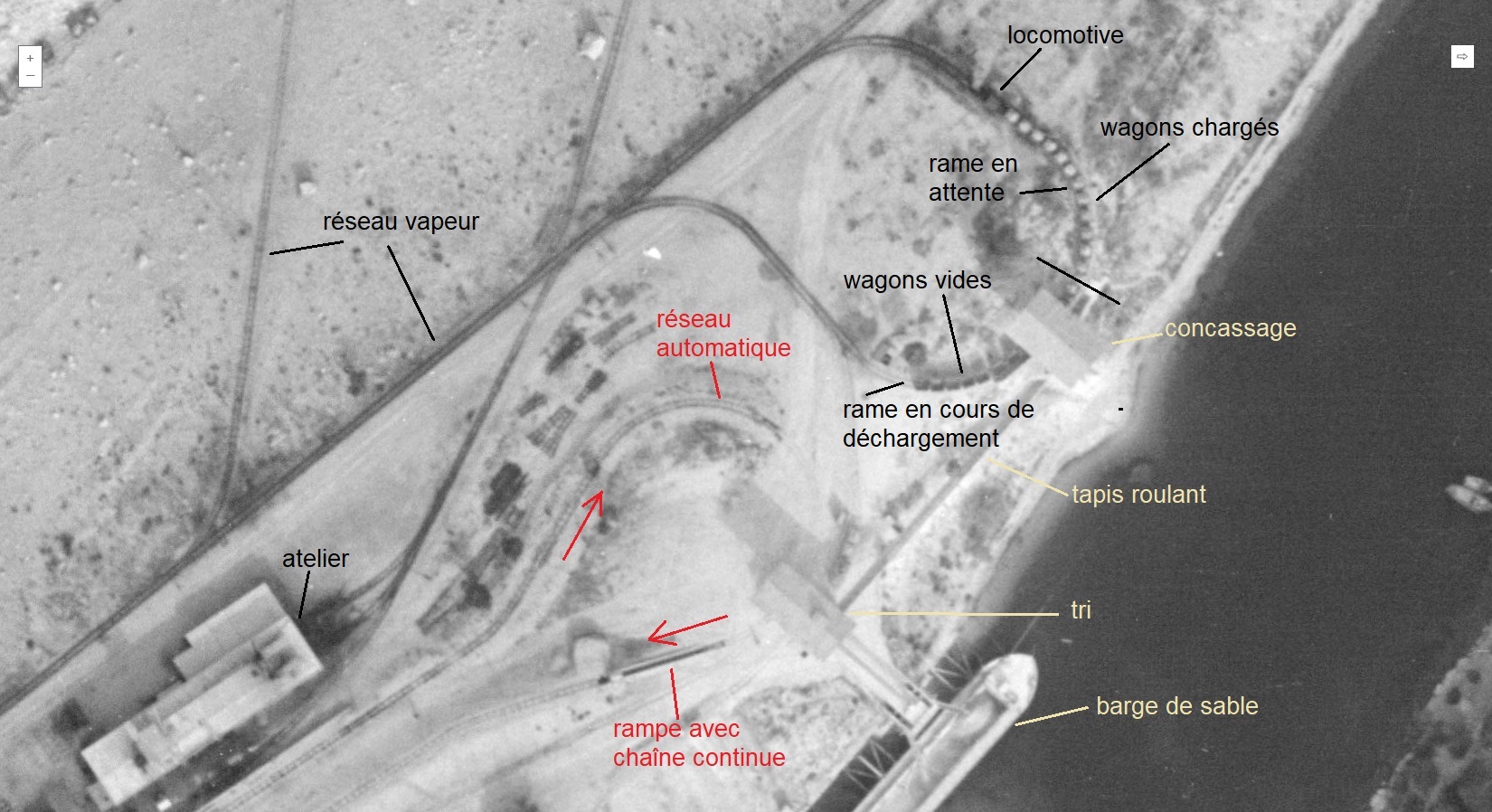

Et la zone du tri des matériaux.

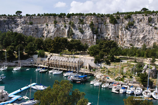

031 SACM a écrit:A Port Miou, le paysage était (et est toujours) défiguré par une épouvantable balafre, la carrière Solvay. J'ai assisté, sans le savoir, aux dernières semaines de son fonctionnement.
Entre nous, je trouve que la carrière et ses vestiges défigurent moins la calanque que cette noria de bateaux de plaisance qui l'encombre perpétuellement ;)

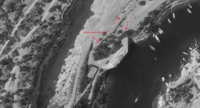

Ne confondons pas. Il ne s'agit pas de la carrière Solvay mais de la carrière de Port Miou située sur l'autre rive de la calanque.
Elle fournissait des moellons pour la construction du tunnel du Rove alors que la carrière Solvay fournissait du calcaire pour l'usine de Salin de Giraud.
En 1952, le réseau ferroviaire et les trémies de chargement avaient disparu, peut-être à la fin des travaux du tunnel.
L'emplacement des trémies de chargement

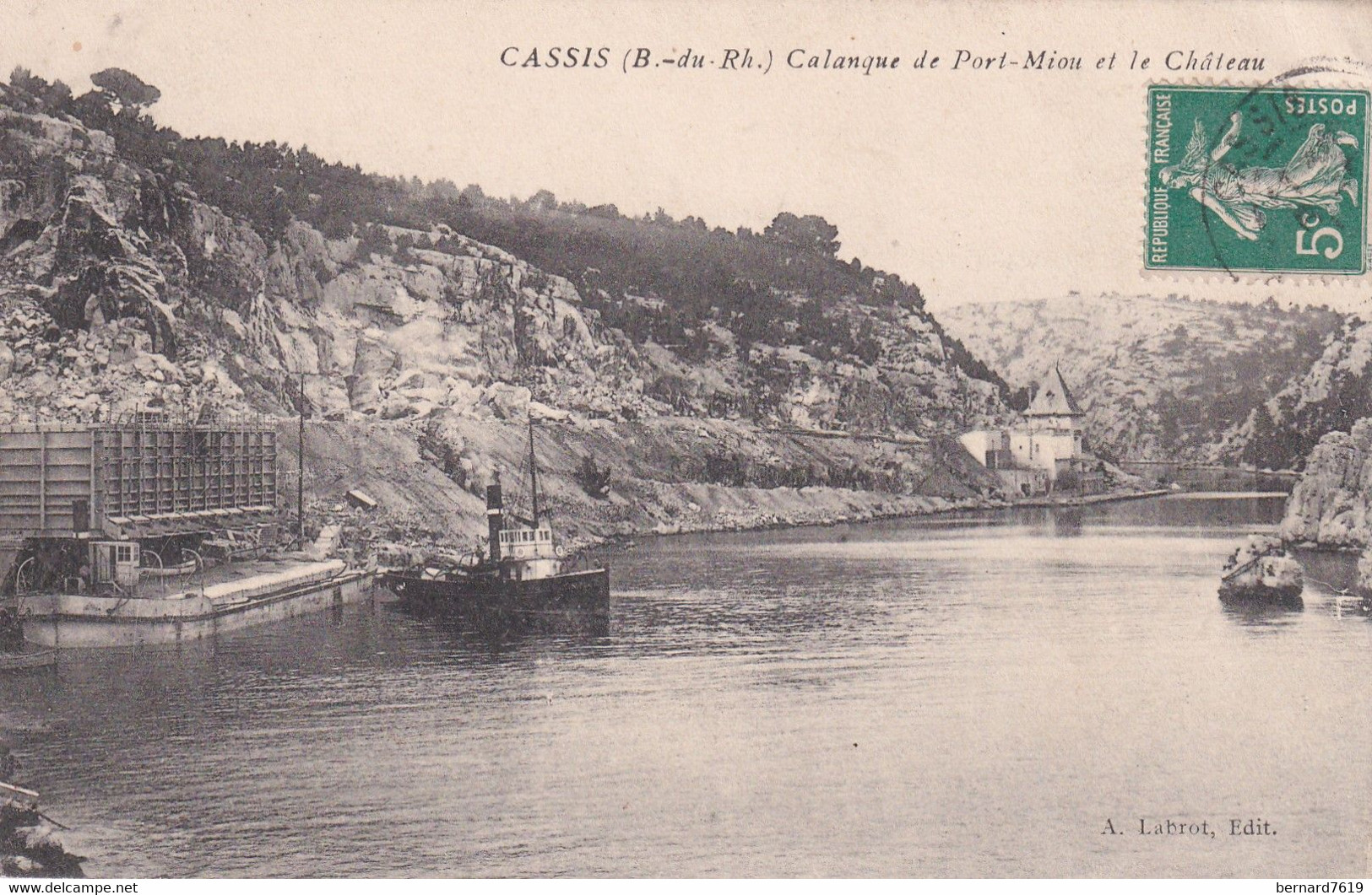

Pour commencer, un petit retour en arrière au début du XXe siècle, avant la mise en exploitation de la carrière Solvay.
La calanque de Port Miou était la plus longue et l'une des plus belles.
"Qu'a vist Paris e noun Cassis a ren vist" écrivait le célèbre poète provençal Frédéric Mistral.
La carrière sera creusée sur la gauche de la photo. On aperçoit le "château" de Port Miou que nous reverrons sur d'autres documents et qui existe toujours.
L'entrée de la carrière se fera sur la droite et la "petite mer" au premier plan sera comblée par le sable inutilisé.

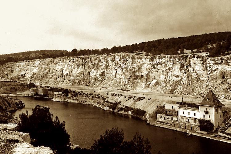

Le but de Solvay était différent. C'était d'obtenir de la caillasse à partir d'un calcaire très pur pour fabriquer de la soude dans son usine de Salin de Giraud.
Des pans de falaise étaient dynamités (les tirs avaient lieu tous les jours à 16h30, semble-t-il).
Les voies étaient déplacées au fur et à mesure du recul du front de taille.

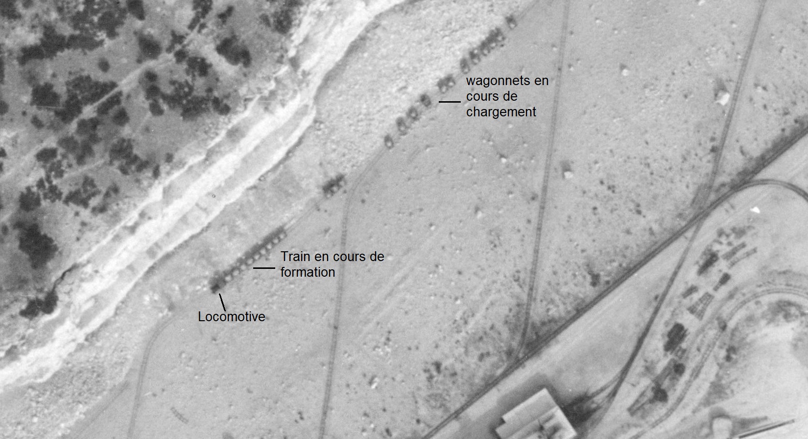

La roche était chargée manuellement dans des wagonnets au pied de la falaise puis transportée par train à voie de 60.
Chaque rame était formée de 12 berlines qui étaient refoulées vers le concasseur. Je pense, mais je n'en suis pas certain, que l'avancée de la rame se faisait de façon automatique.
La vapeur se mettait sur la rame vide pour la ramener vers le front de taille.
Un tapis roulant rejoignait un appareil de tri. La caillasse était rechargée dans des wagonnets tandis que des goulottes descendaient le sable inutilisable vers une barge.
Ce sable était ensuite rejeté au fond de la calanque !!!
Un système de rampes avec une chaîne motrice prenait en charge les wagonnets pleins qui rejoignaient la trémie de chargement par gravité.
La caillasse était stockée en attendant la venue de la barge Solvay.

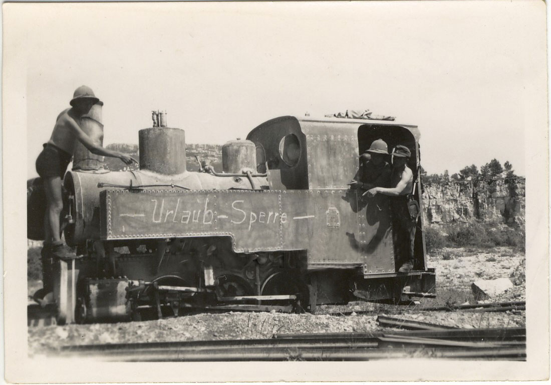

C'est bien joli tout ça, penserez-vous, m'enfin, c'était quoi comme locomotives ?
La réponse nous est donnée par cette photo prise par les Allemands en 1944 pendant l'Occupation.
C'étaient tout simplement des 030 Decauville de type Progrès.

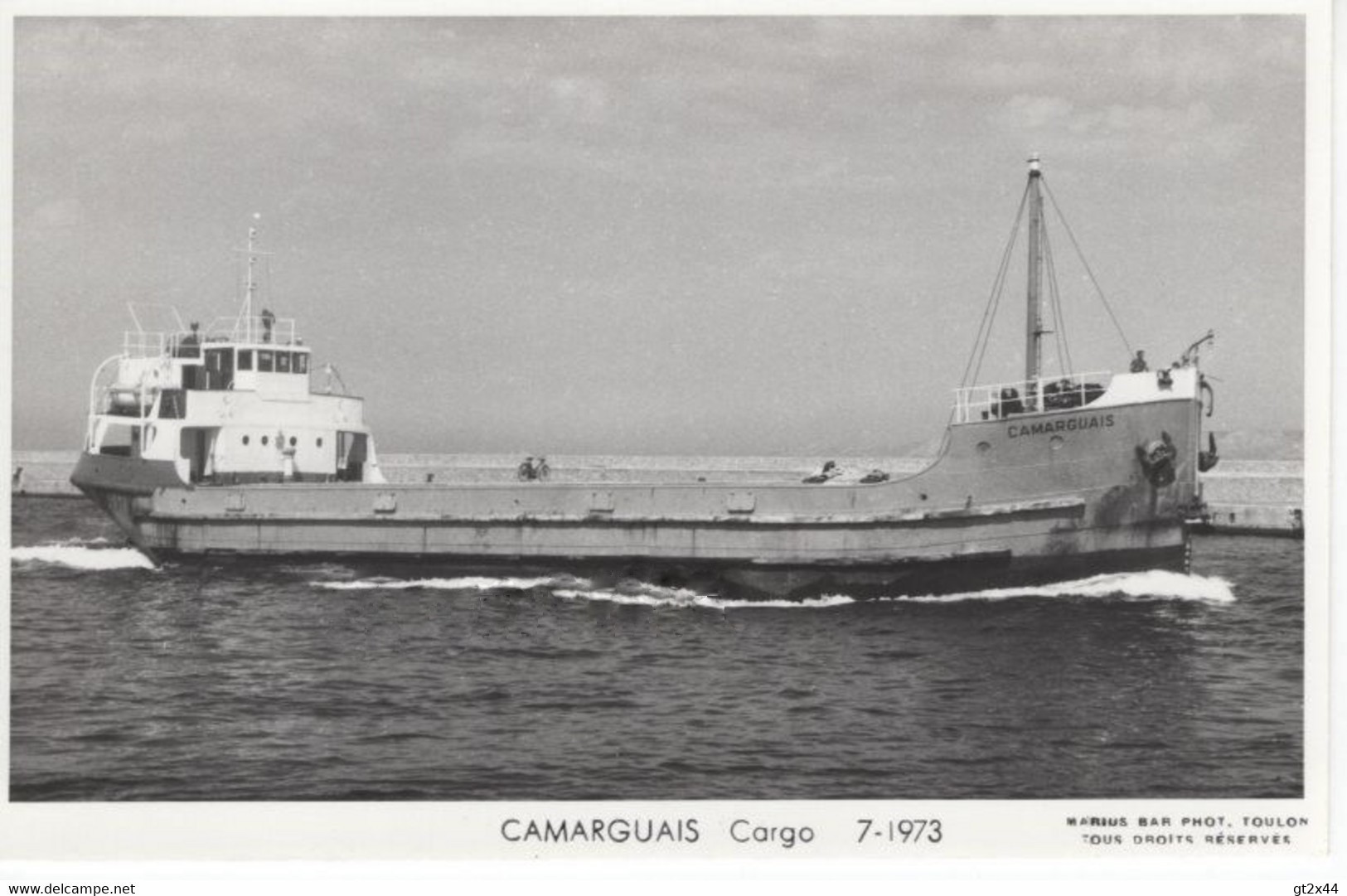

En 1923, la barge Solway remorquée par un remorqueur à vapeur est remplacée par un chaland à moteur : "Le Camarguais".
Celui-ci est construit par les Chantiers de Normandie au Grand Quevilly près de Rouen. Il assurera le transport de la production de la carrière jusqu'à la fin.

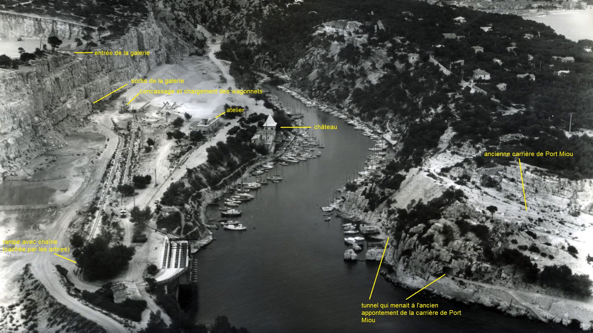

Cette photo du site permet de bien visualiser les lieux.
La même vue légendée.

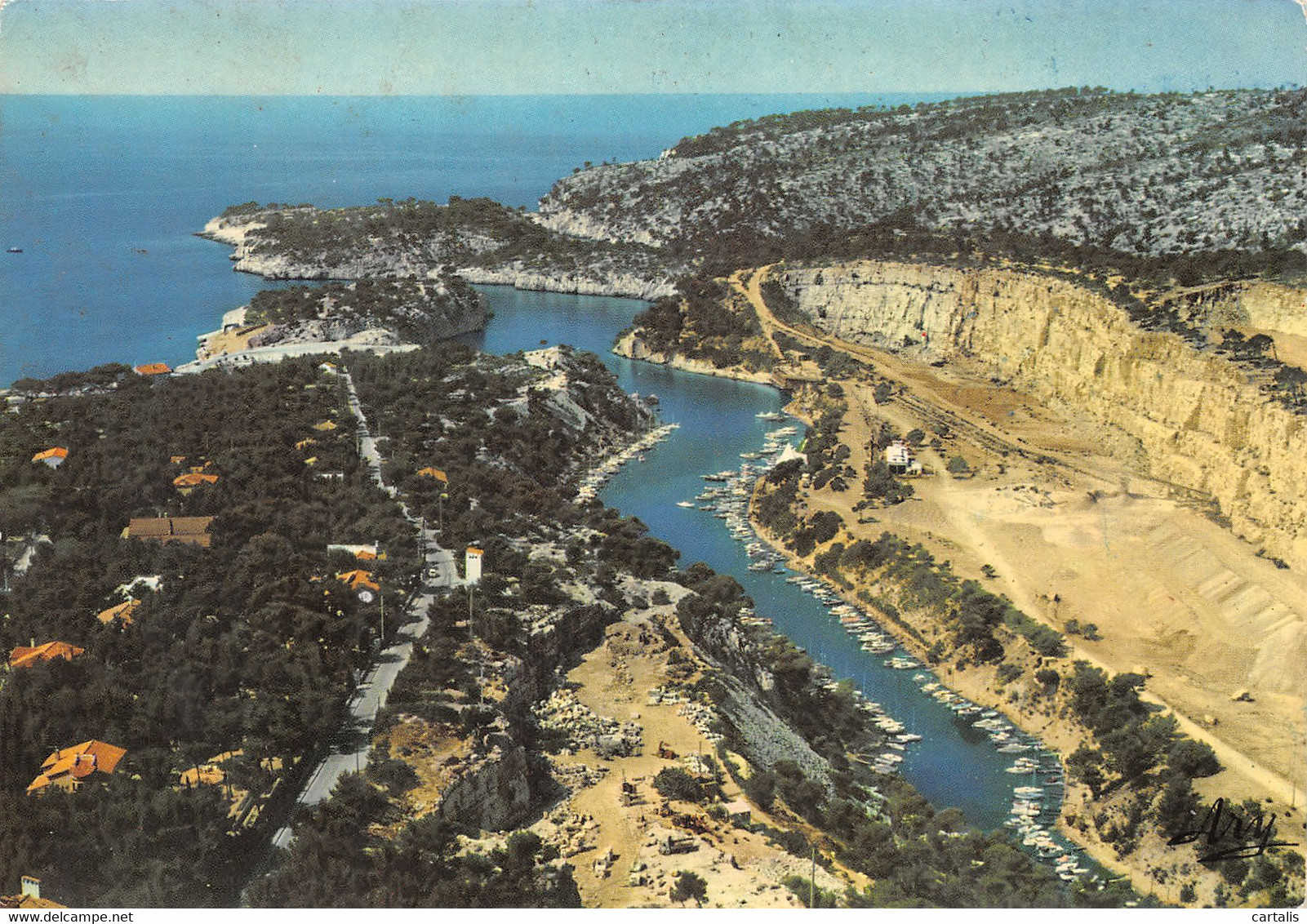

Sur cette CP en couleur du début des années 60, on voit bien la zone des trémies.
Sur cette vue, on aperçoit "Le Camarguais" en cours de chargement.
Une vue de la carrière dans l'autre direction.

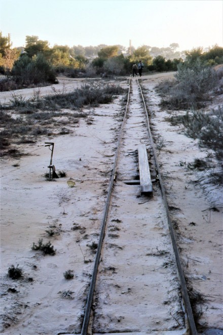

Bien entendu ces jours là l'exploitation était figée; donc on pouvait s'approcher des installations sans grand risque.

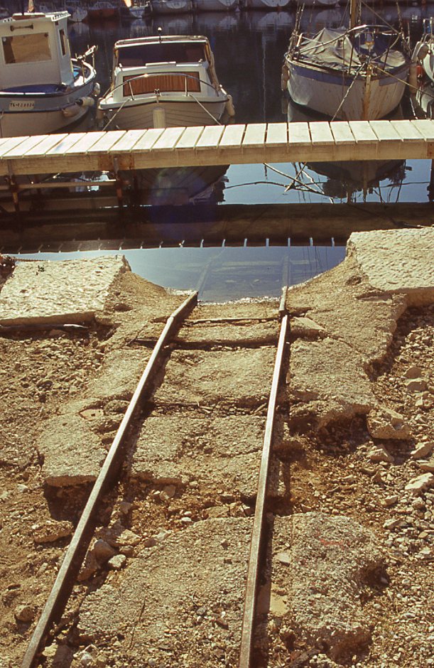

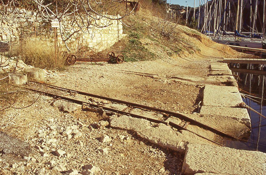

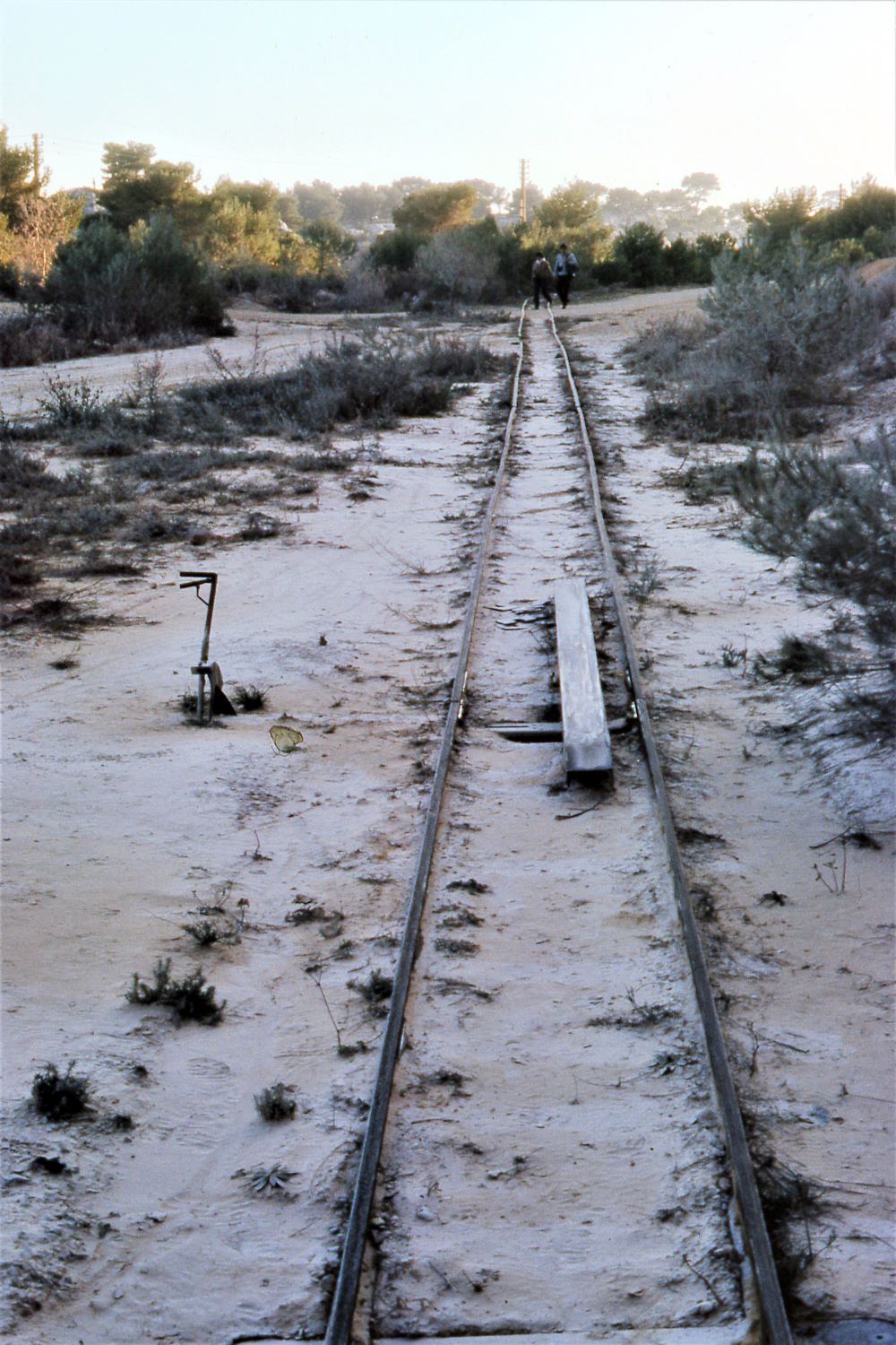

Tout d'abord il me faut préciser que d'après la littérature, l'écartement était de 0,64 ... pour quelle raison? Je n'en sais rien. La voie était assez lourdement armée avec apparemment un travelage bois sur le circuit principal.

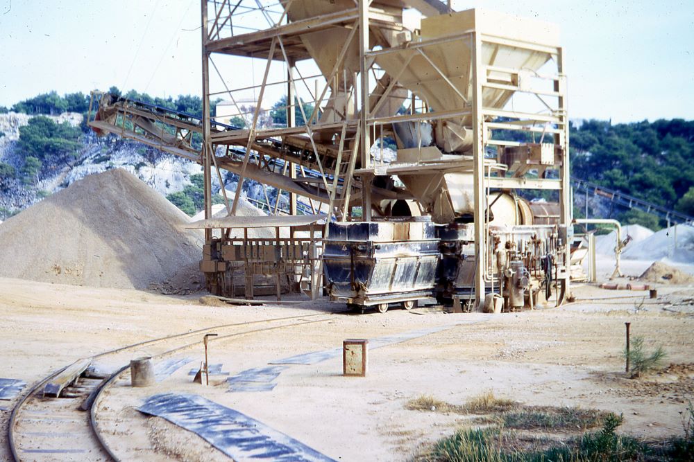

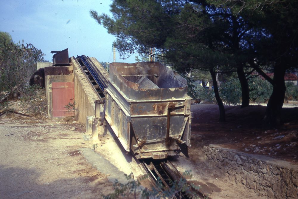

Nous voici à la hauteur du concasseur où les wagonnets étaient chargés.

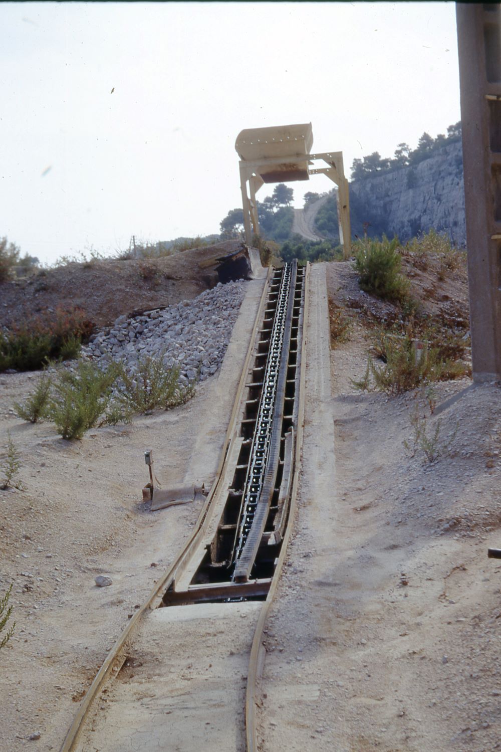

La chaine sans fin permettant de hisser les wagonnets au sommet de la rampe. ils dévalaient ensuite en roue libre jusqu'à la trémie de déchargement sur le Camarguais. Malheureusement je n'ai pas de photos de la trémie.
un système de freinage rudimentaire permettant de réguler la vitesse peu avant l'arrivée à la trémie.
Après vidange, les wagonnets continuaient toujours en roue libre, parcouraient une boucle, puis une seconde installation de chaîne sans fin les remontait en direction de la voie "retour" vers le concasseur de chargement.
Voilà exposé dans ses grandes lignes le fonctionnement de l'installation; simple mais apparemment efficace.
