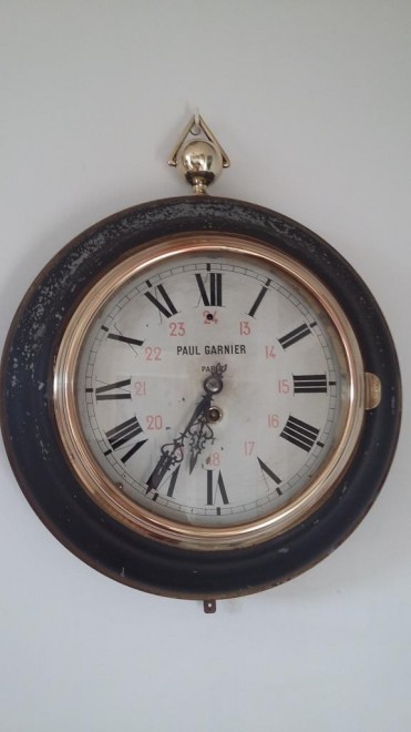

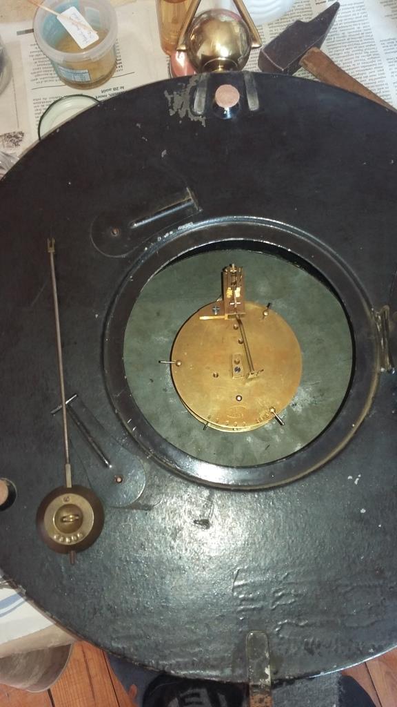

Je prends l'exemple d'une pendule "œil de bœuf", modèle courant Paul Garnier pour les administrations et les compagnies de chemin de fer.
Il faut être précautionneux et manipuler les pendules avec attention, notamment lorsque le pendule balancier est encore accroché. Première chose, tenir verticale la pendule et la décrocher du mur. Toujours verticale, ouvrir la face arrière et décrocher le pendule balancier de la suspension, en y allant doucement !

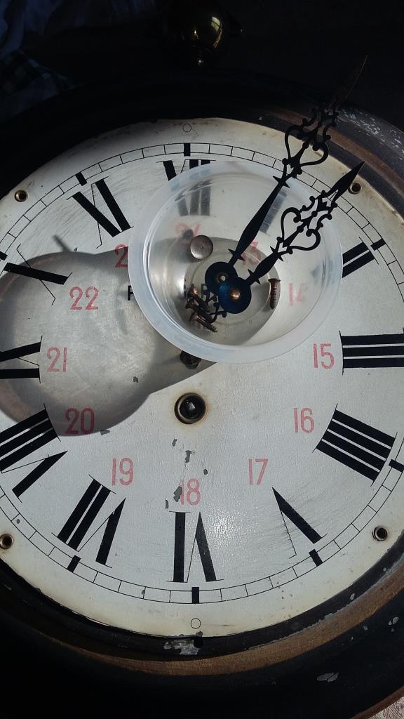

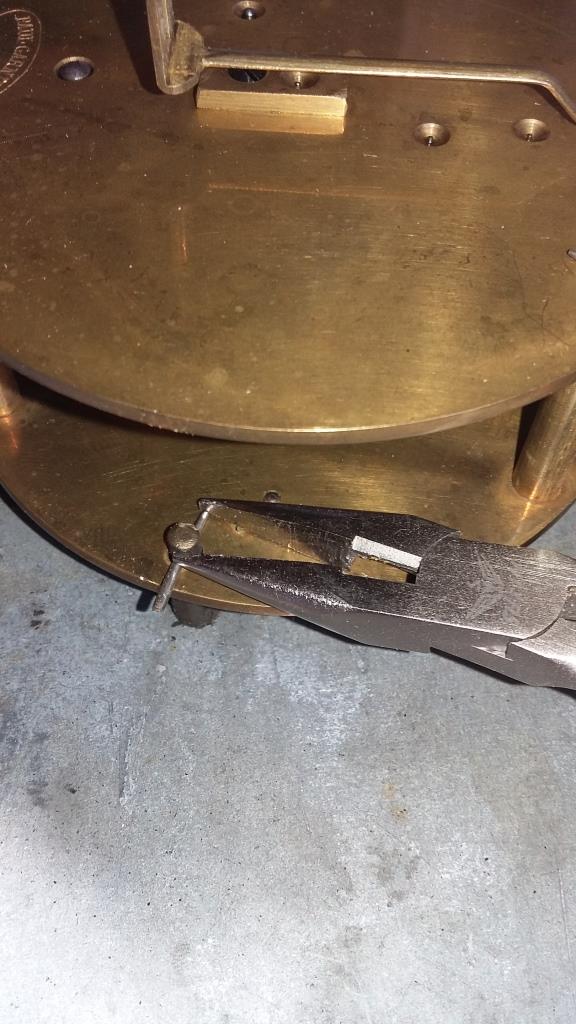

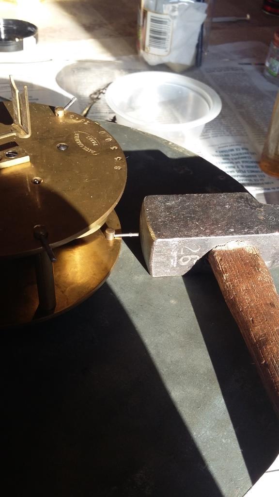

Retourner la pendule et la poser à plat. Il va falloir enlever la goupille (ici courbe), la goutte (rondelle sphérique) puis extraire les deux aiguilles en tirant dessus :
Je vous conseille de mettre le tout dans une petite coupelle. Ensuite, enlever les trois ou quatre vis qui tiennent le cadran au cadre :
Il faut ensuite désolidariser le mouvement du cadran en enlevant les trois ou quatre goupilles avec une pince. Ne vous trompez pas de goupilles : il y en a aussi qui tiennent les deux platines ensemble, mais aussi tous les rouages !

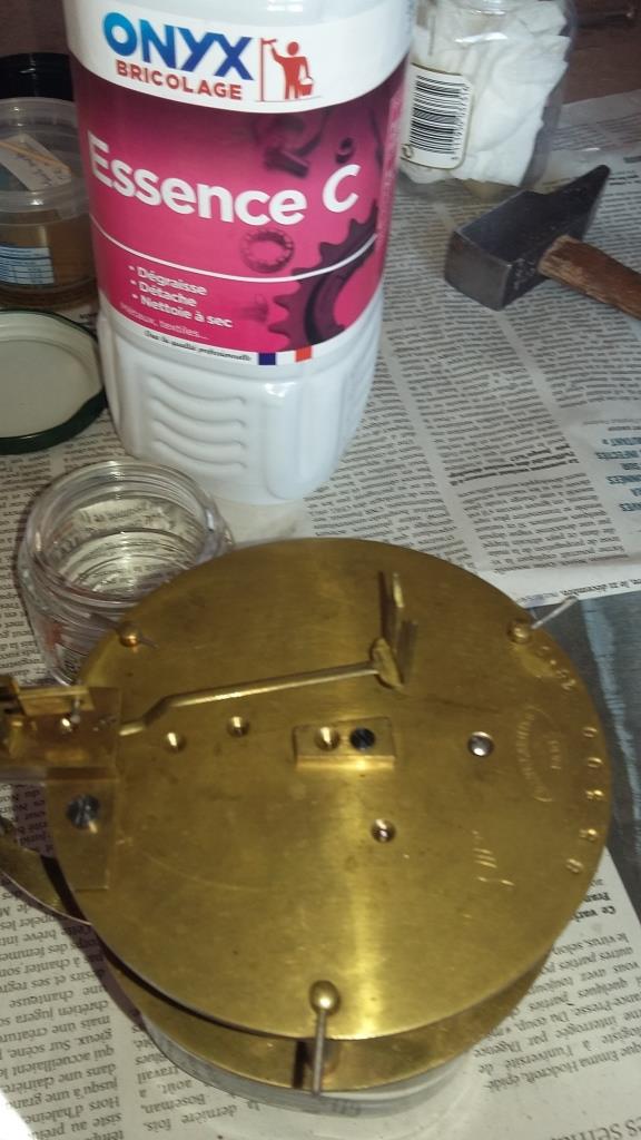

Le mouvement est libre. Attention de le poser sur un pot par exemple pour le pas tordre les axes . Il faut le dépoussiérer avec un pinceau à poils durs puis le nettoyer à l'essence C (trouvée dans les grandes surfaces de bricolage). Faites l'opération dans une pièce ventilée, avec des gants et des lunettes de protection. Essuyez le tout avec un essuie-tout en évitant les peluches. Ne pas faire tremper le mouvement dans l'essence : vous dissoudriez l'huile du ressort et vous bloqueriez le mécanisme !

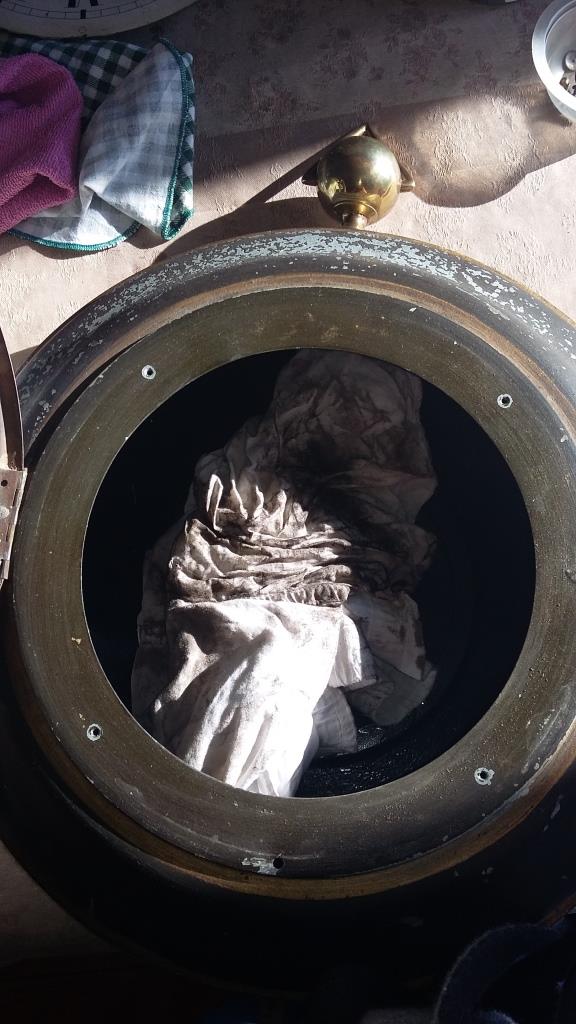

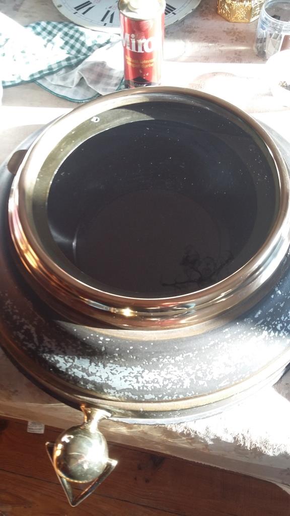

Pendant le temps que l'essence s'évapore, vous nettoyez l'intérieur du cadre... Il y en a besoin !
Vous pouvez également faire briller un peu le laiton. J'ai choisi de ne pas reprendre la peinture de ce modèle, car elle est d'origine : noire avec des cerclages dorés.

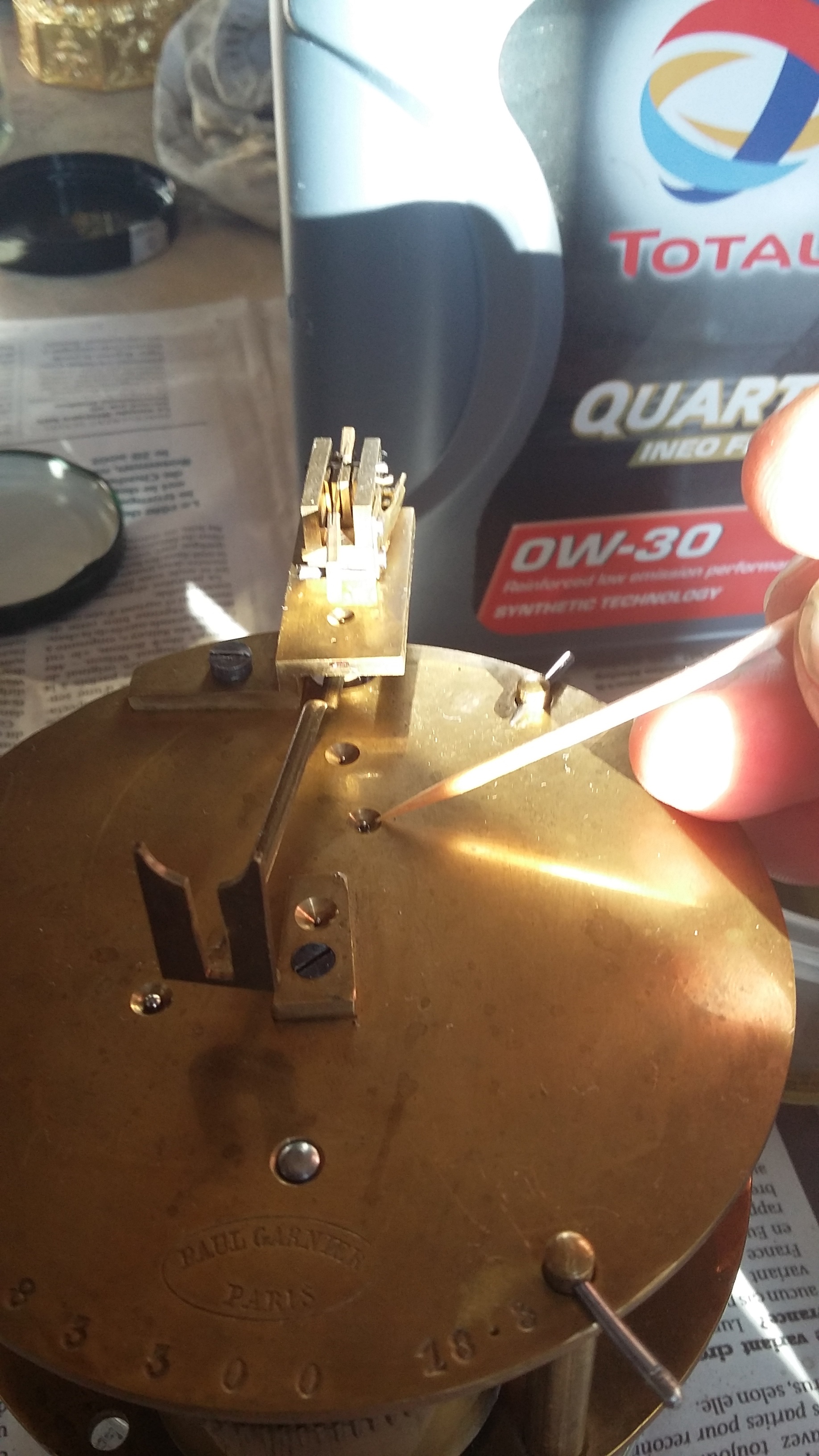

Ensuite, remplissez les "huiliers" (petite cavité de chaque palier de rouage) avec de l'huile de synthèse pour moteur, en utilisant simplement un cure-dent pour ne prélever qu'une goutte à la fois : c'est bien suffisant. Il existe aussi une huile spéciale pour horloger, mais l'huile de synthèse donne parait-il de bon résultats. Essayez de ne pas oublier un huilier : vérifiez bien la correspondance sur chaque platine.
Il parait qu'il faut huiler également l'échappement tous les trois mois (catalogue Paul Garnier) mais jamais les rouages !
Ensuite, remontez le mouvement sur le cadran en enfonçant les goupilles avec un petit marteau. Allez-y doucement...
Et vous remontez le tout en sens inverse.
Voilà, elle est partie pour une paire d'années !!!

Mais je m'insurge fermement D9 contre l'usage d'une huile automobile, même synthétique, pour lubrifier un mouvement d'horlogerie !
Pour les pendules on utilise une huile spécifique qui se nomme "Jurassienne" ou une huile SAE monograde très très fine.
https://www.web-horloger.fr/epages/6c507ed8-8ebc-11e5-8e3a-000d609a287c.sf/fr_CH/?ObjectPath=/Shops/6c507ed8-8ebc-11e5-8e3a-000d609a287c/Products/213-21524070X
Parfois une petite coupelle ou ouate remplie ou imbibée de pétrole lampant ou "kerdane" permettent de maintenir fluide le lubrifiant utilisé initialement par l'horloger.
La graisse à l'intérieur des barillets où se trouvent les ressorts méritent une matière particulière qui ne sèche pas et qui ne colle pas outre-mesure les spires entr'elles.

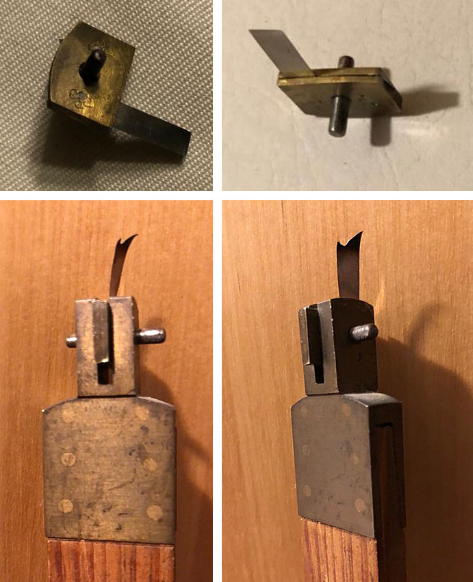

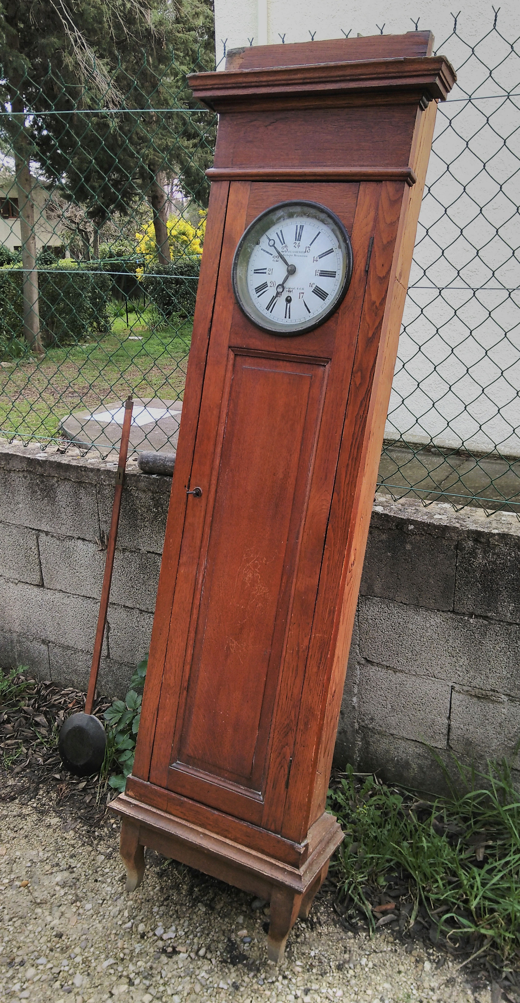

J’ai acheté un régulateur de gare Paul Garnier, et malheureusement le ressort de suspension du balancier pendulaire était cassé. On en trouve de toutes les dimensions sur Internet mais j’aimerais conserver la pièce d’origine, sauf la lame cassée bien sûr (même si je ne sais pas si c’est vraiment la pièce d’origine en fait, n’ayant pas trouvé encore d’élément de comparaison). Est-ce facile de remplacer la lame seule ? Faut-il que je confie l’opération à un horloger ou c’est une manipulation qu’un non horloger pas trop maladroit peut réaliser lui-même ? Comment enlever proprement les deux goupilles et comment désolidariser les platines qui tiennent la lame ?
Si quelqu’un a déjà fait ça, je suis intéressé.

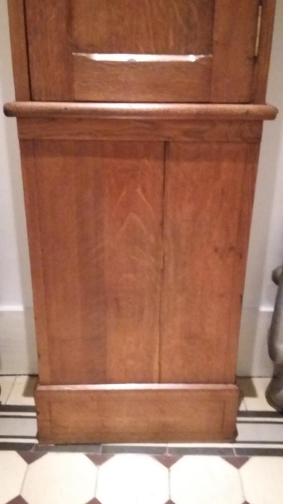

J'ai aussi une pendule de parquet. La tienne est un peu plus "riche". C'est le modèle encastrable, qui était un peu moins cher à l'achat. Tu pourrais lui redonner sa hauteur originelle en rajoutant un tour en bois et une petite "plinthe" tout en bas.
Bon, revenons à ton ressort : considère que c'est du consommable ! L'important c'est d'avoir les mêmes dimensions (largeur + hauteur), car la lentille du balancier est très lourde et l’œilleton du bras de l'échappement doit tomber en face de la fente du balancier ! Bricoler un ressort de suspension va te prendre du temps et si ton montage ne tient pas tu risques de casser le bras du balancier qui est en bois bouilli (j'ai vu ça sur le catalogue Garnier !!!). Au fait, pourquoi du bois ? Et bien tout simplement parce que cela se dilate beaucoup moins que le métal...
Refaire vivre une pendule qui ne te gênera pas (pas d'heures qui sonnent) et dont la précision va te surprendre, c'est magique !

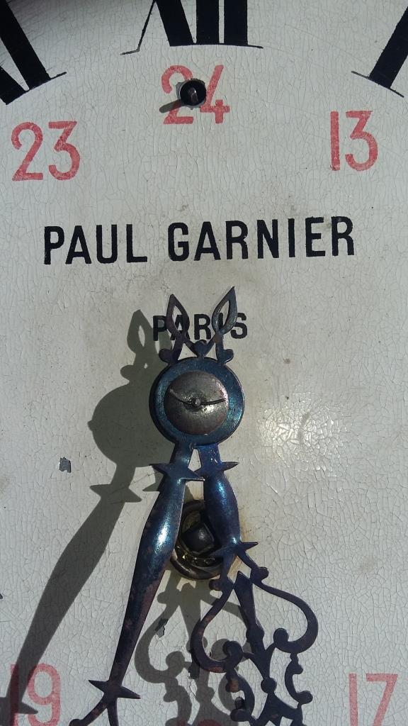

Les cadrans étaient soit en lave émaillée (ça pèse un homme mort) ou en tôle peinte.
Pour les cadrans en lave émaillée, les chiffres romains (de 1 à 12), également en émail noir. les chiffres arabes (13 à 24) ont été ajoutés à la peinture rouge depuis juin 1912 (passage de l'heure AM, PM à l'heure française).

Fabriquer une suspension de balancier est une gageure!
Les lames en acier trempé sont très minces et comment veux-tu les perforer pour passer les goupilles ?
Si tu perces avant trempage, pas évident de ne pas fondre la partie proche des trous...
Peut-être si tu t'adresses à une école d'horlogerie (Morteau-Besançon-Paris) pourront-ils t'exécuter une pièce spéciale pour toi.
Mais si tu as besoin de dimension standard, ne t'embête pas en réalisant une telle pièce.
Par contre, on en trouve maintenant à bas prix en plastic, je me suis toujours refusé à employé ce matériau!

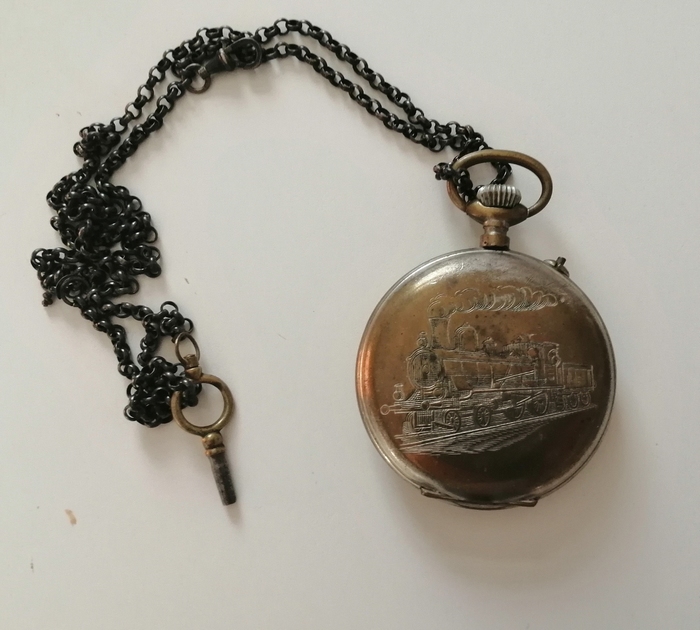

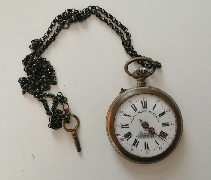

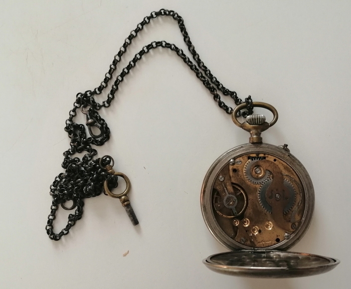

la montre de mon arrière grand père, dite montre chemin de fer :
D'après mon papa, en fin de matinée, mon arrière papy partait à la gare, pour mettre à l'heure sa montre, à l'heure du chemin de fer !
Je ne sais pas s'il passait par le café de la gare en revenant ! C7
Il y a une clé attachée à la chaine, mais je ne sais pas à quoi elle pouvait servir ! :D3

KM 506 : j'ai regardé d'un peu plus près ma pendule de parquet. le bas de la caisse fait 68 cm de haut et la plinthe le couvre sur 15,5 cm. Mais en fait la cote à respecter c'est la hauteur entre le sol et le centre du cadran : 2 m, dixit le catalogue P. Garnier. Sur la mienne, j'ai trouve 200,75 cm, mais on ne va pas chipoter ! Ce sera pas trop compliqué pour lui refaire le bas, c'est du basique, à part le petit filet noir fait à l'encre noire sur la plinthe (à mon avis tu peux t'en passer) :
Le bois du balancier dont j'ai parlé est une "tige de sapin bouilli dans l'huile", selon le même catalogue.
André : Roskopf était un fabricant que l'on peut comparer à Swatch aujourd'hui : beaucoup de production, pas forcément une super exactitude, ce qui est corroboré par le fait que ton arrière grand-père était obligé de la mettre à l'heure tous les jours ! Cependant elle est jolie...
La petite clef sert à remonter et remettre à l'heure certaines montres gousset.

Cette montre de "Chemin de Fer" ce n'est certe pas munie d'un échappement Roskopf !
Je dirais plutôt en agrandissant le balancier (annulaire) qu'il s'agit d'un échappement à cylindre.
Peu d'horloger savent encore re-fabriquer ça et encore moins tailler la roue d'échappement.
Ce type d'échappement ne se comporte pas bien dans toutes les positions ; il est surtout calculé pour une montre portée verticalement. Posé sur une table de nuit, par exemple, les frottements internes étant différents, le mouvements prend du retard. C'est pourquoi, avec la montre à gousset, était vendu un petit accessoire qui permettait de suspendre la montre par son anneau côté remontoir. Les utilisateurs les suspendaient simplement au mur grâce à un clou...
La clé devait permettre, dans certains cas, de remonter le mouvement directement "au ressort" ou de mettre la montre à l'heure par un petit carré au centre des aiguilles ou de régler le dispositif "avance/retard".
