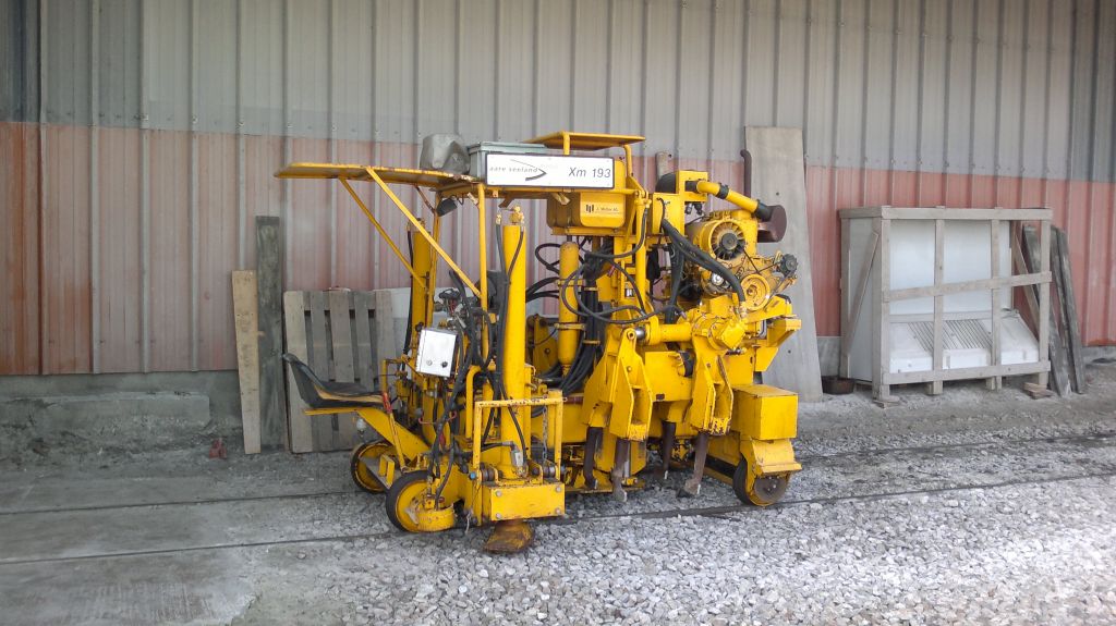

Bon collègue, n'oublies pas la pelle rail-route CASE ex Membrez du Vivarais !
Ni ma troisième petite bourreuse métrique qui va arriver au MTVS, après la Aare Seeland 193 du CFBS et la Matisa des VFV.
Pour la BNRI 85 Matisa ex Membrez qui était arrivée en Corse, elle est en Thaïlande, maintenant, sauf erreur.

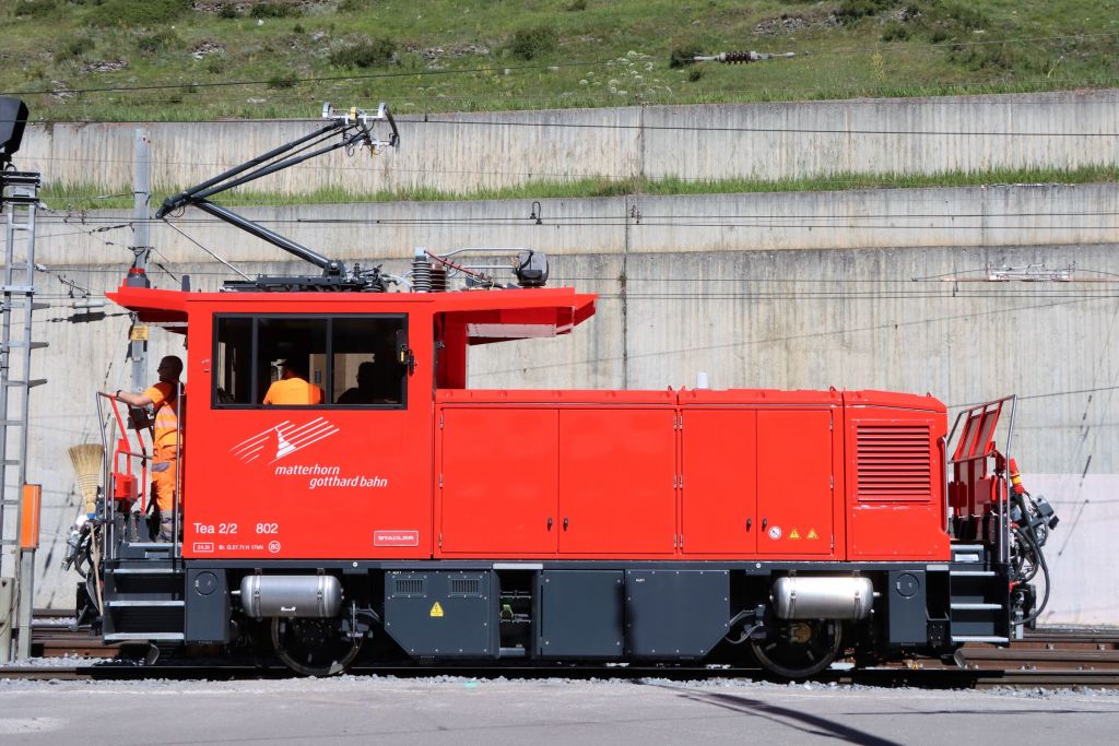

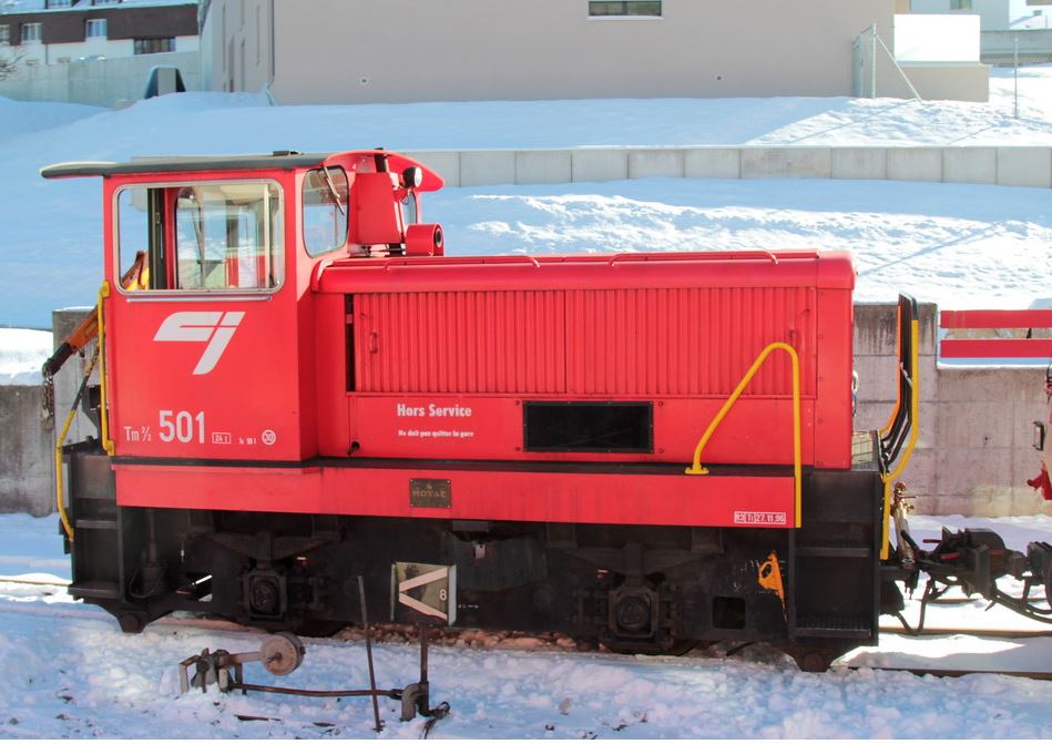

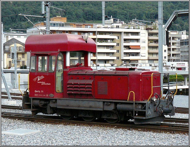

Pour une nouvelle rafale de locotracteurs , c'est râpé pour ceux du MGB : les deux 030 MOYSE vont être remotorisés en Suisse, l'appel d'offre sort dans trois semaines, et les deux autres machines ne seront pas mises en vente, me dit le responsable du service.
Car le MGB vient de recevoir sept nouveaux locotracteurs : certains espéraient donc des vente d'anciens matériels.
Pour le Moyse ex CJ, l'entreprise de location de matériels TP qui l'a acheté au poids de l'or, sans compétences ferroviaire mais ayant un commercial d'enfer (jamais vu cela en Suisse), s'est fait avoir : le matériel est quasi inutilisable maintenant en Suisse (nouvelles normes) et l'acheteur ne veut pas constater la perte financière dans sa comptabilité en le revendant au prix du marché. Laissons le passer des amortissements, on verra dans quelques années...

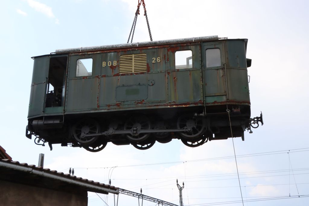

Coté BOB 26 aussi, gros avancement.
La future cinématique diesel devrait se composer d'un moteur DEUTZ BF12L 413 de 315 kW (428 ch) et d'une boite powershift ZF ferroviaire type 4W-65 à inverseur incorporé.
Tout cela devrait arriver à Montmarault début avril.
Beaucoup d'implication personnelle de la part d'une petite équipe bien motivée.

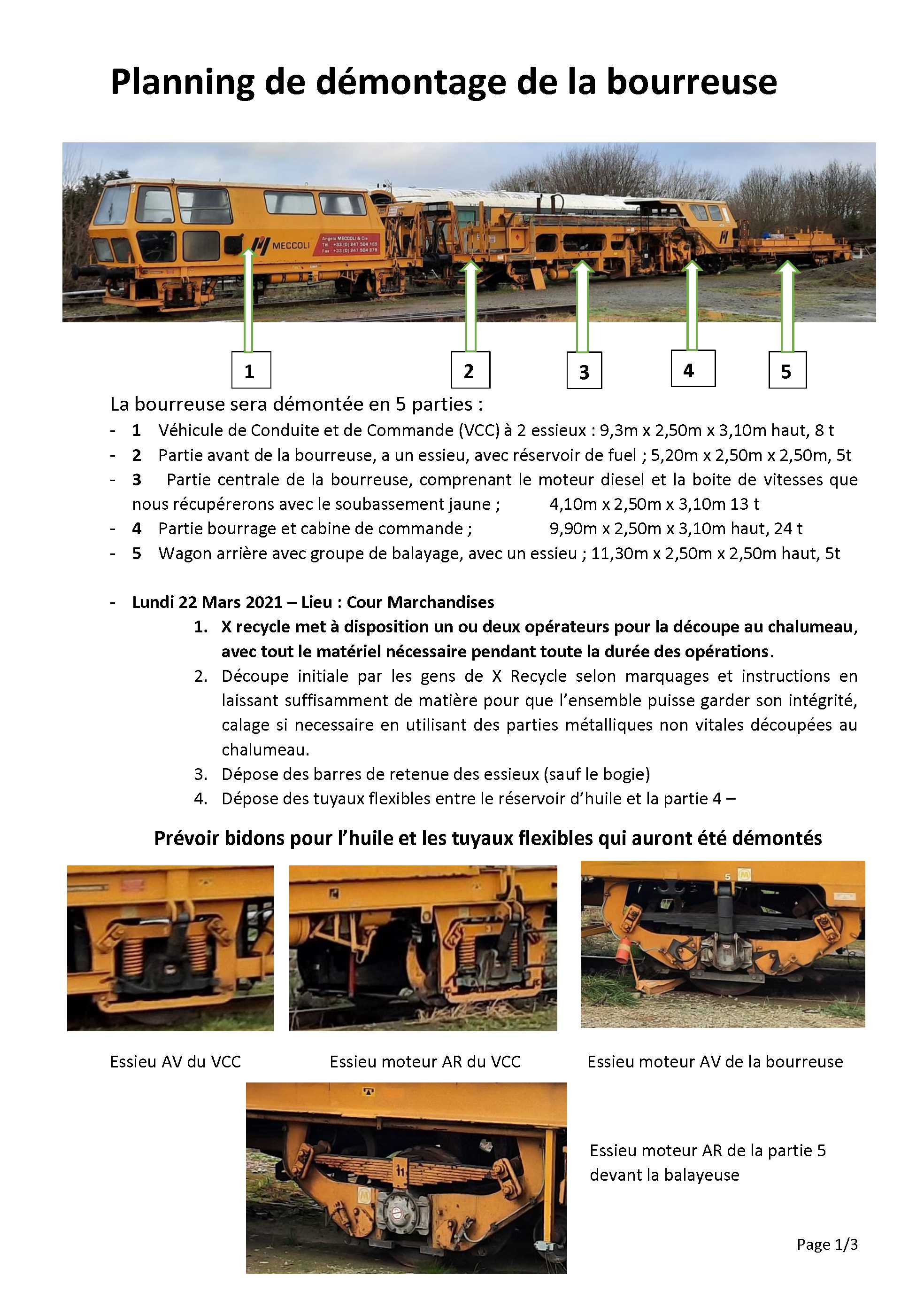

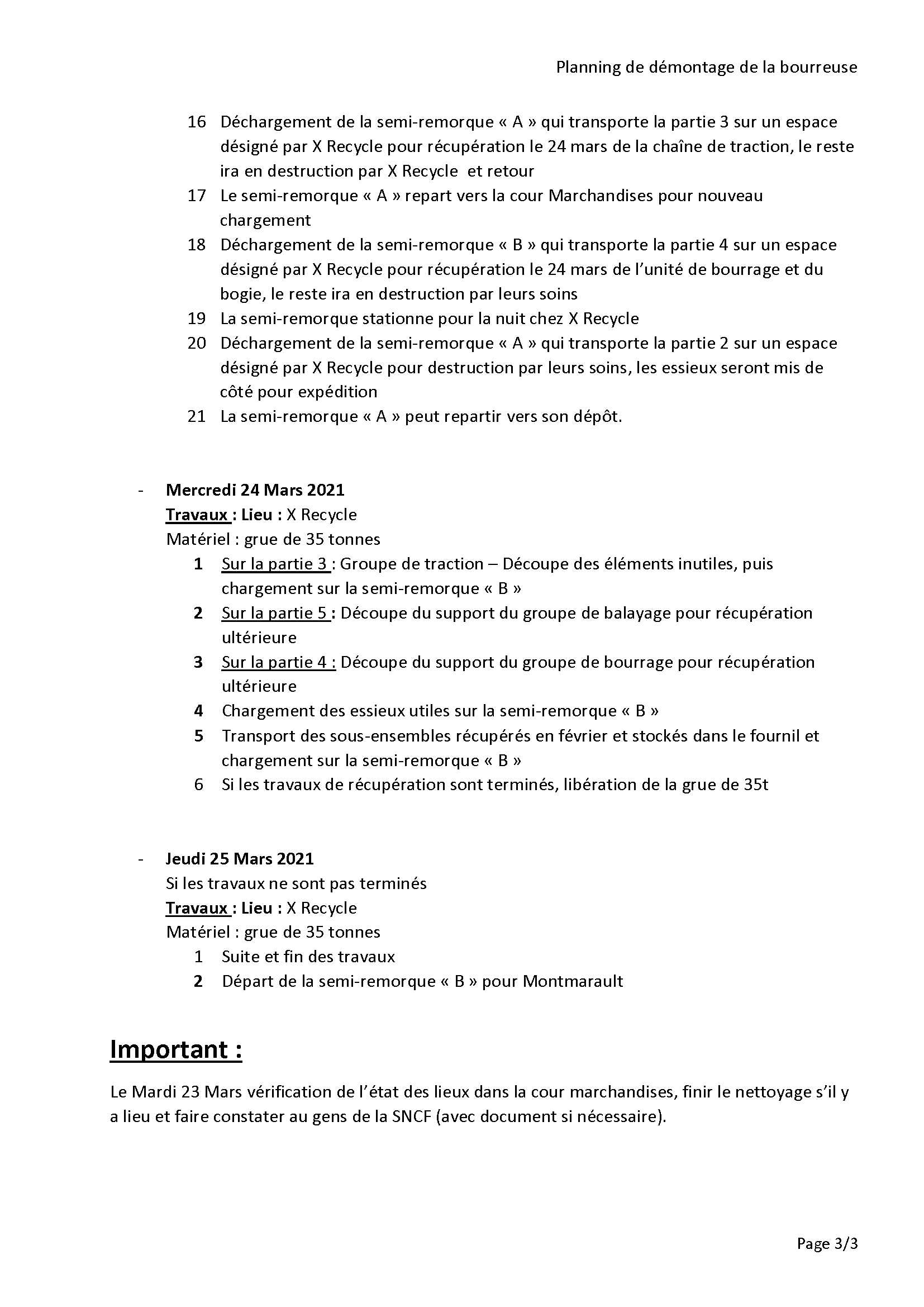

Voici la machine qui va fournir sa chaine de traction à la BOB 26.
L'avantage de ce choix est de disposer d'une chaine de traction homogène et ferroviaire, puisque mise au point par le plus grand fabricant de bourreuses de voies du monde, la firme autrichienne Plasser & Theurer, maison-mère de Framafer.
Moteur DEUTZ BF12L413 315 kW, boite powershift ZF, ponts Plasser, donc.
Une première mission a permis de préparer sa découpe, avec le démontage du poste de conduite et des commandes de marche.
Deuxième étape : découpage et emport de la machine donneuse en espace SNCF, avec donc couverture et plan de prévention :
Et nos femmes qui croient qu'on s'amuse...
Vive le Chemin de Fer, et MERCI aux hommes de bonne volonté.

Messagepar JJB » 03 03 2021 à 10:35
Come dirait Pélican, là c'est du lourd D9! Sacré boulot en perspective. #B6
Bon courage pour ces (très) grandes, et lourdes, manœuvres. E2
J-J
JJB
Messages: 2178
Re: Matériels ferroviaires suisses en France
Messagepar Tiékoro » 03 03 2021 à 11:19
Une 08-32 à VCC indépendant D9
Ça existe encore ces bouzins là ???!!!
Ça me rappelle ma jeunesse sur la LGV PSE :rod_coeur
Déjà à l'époque, c'était pas tout jeune... Les 09 à satellite étaient sur le point de sortir... C'était quand même la Rolls des "1er niveau".
On s'y faisait secouer nettement moins souvent que sur les 08-32 sans VCC, mais nettement plus fort #B1 (du moins dans le VCC, car dans la bourreuse proprement dite, ça ne changeait pas grand chose...)
Bon, dans les premières bourreuses à satellite aussi on se faisait bien secouer, c'était pas encore très au point. Quel chemin parcouru depuis #B6

Coté transformation de la BOB 26 de locomotive électrique à locomotive diesel-powershift, effectivement, il faut ne pas trop réfléchir pour se lancer là-dedans, sinon on ne fait rien.
Oui, ce n'est pas raisonnable, surtout si on connait mon faible niveau en mécanique.
Mais faut-il toujours être "raisonnable" ?
Un ami suisse auquel je demandais s'il était content de voir la BOB 26 sauvée m'a répondu "J'attends pour voir".
Bon :brice:
Et maintenant que nous avançons, je vois se constituer une équipe de gens que ce projet intéresse. Et eux, no problem, ils ont le niveau.

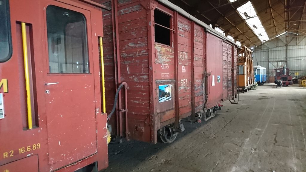

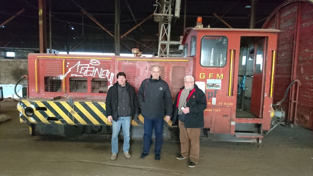

Nous commençons aujourd'hui un petit recensement des matériel suisses en France par ceux présents au CFA.
Je n'ai pas la science infuse, et peux donc faire des erreurs.
Il y a trois matériels suisses au CFA, dans l'arrivée desquels j'ai trempé :
- le locotracteur SCHÖMA (on peut aussi écrire SCHOEMA) GFM
- le wagon couvert GFM
- la locomotive BOB 26

Messagepar récup'61 » 06 03 2021 à 12:00
Les GFM sont devenus depuis quelques années T P F (Transports Publiques Fribourgeois), il faut écrire :
" TPF ex GFM " ou "GFM devenu TPF" (par exemple) pour la compréhension. Et pour s'y retrouver...
Y a pas que des "Vieux" sur PME #B8
récup'61
Messages: 1650
Localisation: CH 1400 Yverdon
Messagepar Andreas » 06 03 2021 à 12:38
Oui l'entreprise s'appelle bien TPF aujourd'hui. Mais tant qu'il y a le sigle GFM sur le matos, on peut bien l'appeller comme ça.
Il y avait tant de fusions et regroupements d'entreprises qu'on ne sait plus de quelle ligne on parle... en Romandie seule, il y a MBC, TPC, TPF, MVR, Travys et TRN... difficile pour les vieux et les semi-vieux... au moins il y a toujours les TL... Tramways Lausannois pour moi :prrrt:

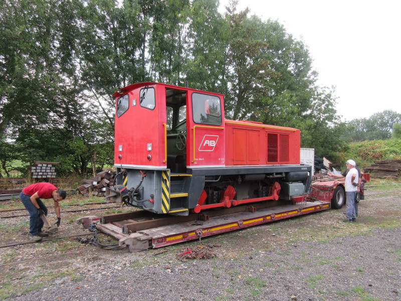

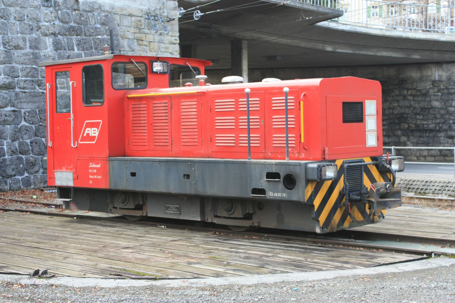

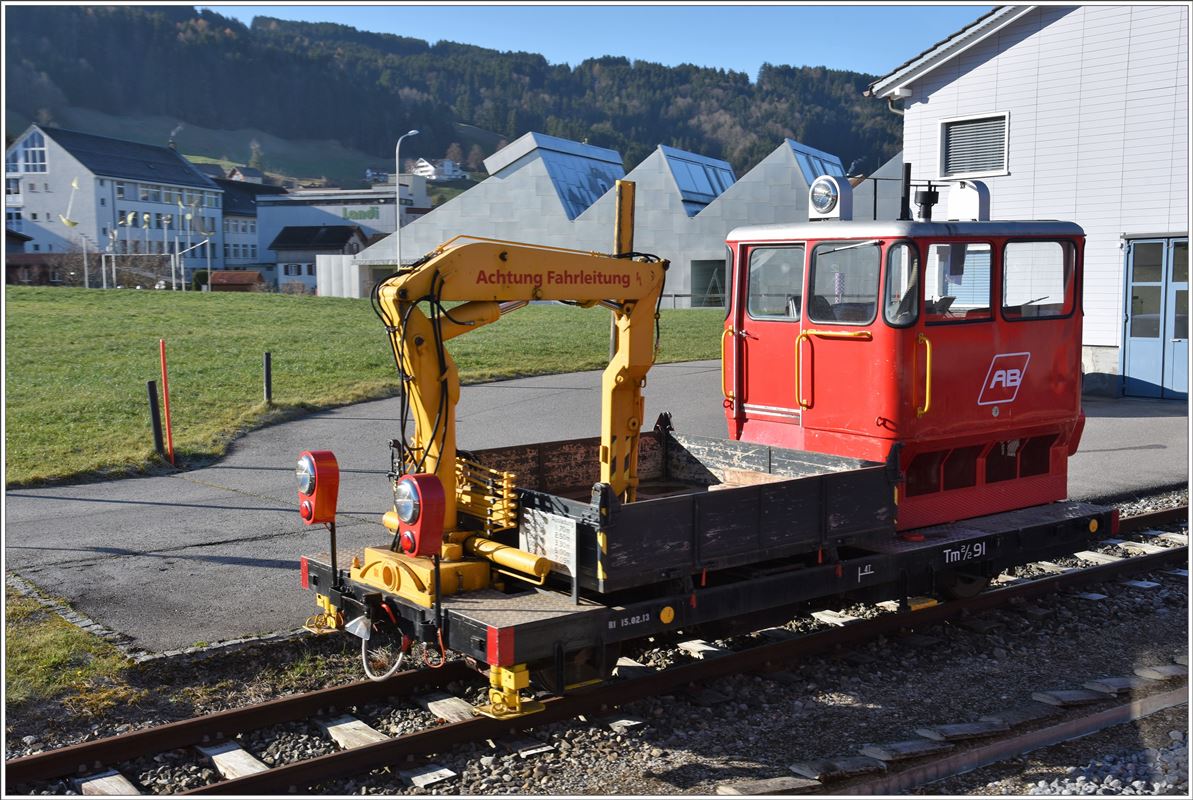

Aujourd'hui, présentation sous un autre angle, donc : les trois matériels Appenzeller Bahnen (AB) arrivés en France en 2020.
Les vendeurs n’appréciant pas d'être appelés par des amateurs divers et variés dont ils ne peuvent pas connaitre le sérieux, les trois engins AB sont entrés dans le cadre d'une opération globale : un achat groupé, une négociation unique, et donc (normalement...) le minimum de soucis pour le vendeur.
C'est ainsi que les Tm 91 ROBEL, Tm 97 O&K et Tm 98 SCHÖMA sont tous en France.
Le Tm 98 est le second des quatre SCHÖMA ex tunnel autrichien, construits envoie de 90, à venir en France après celui du CFA.

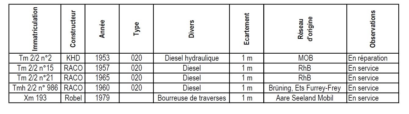

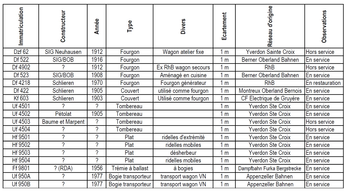

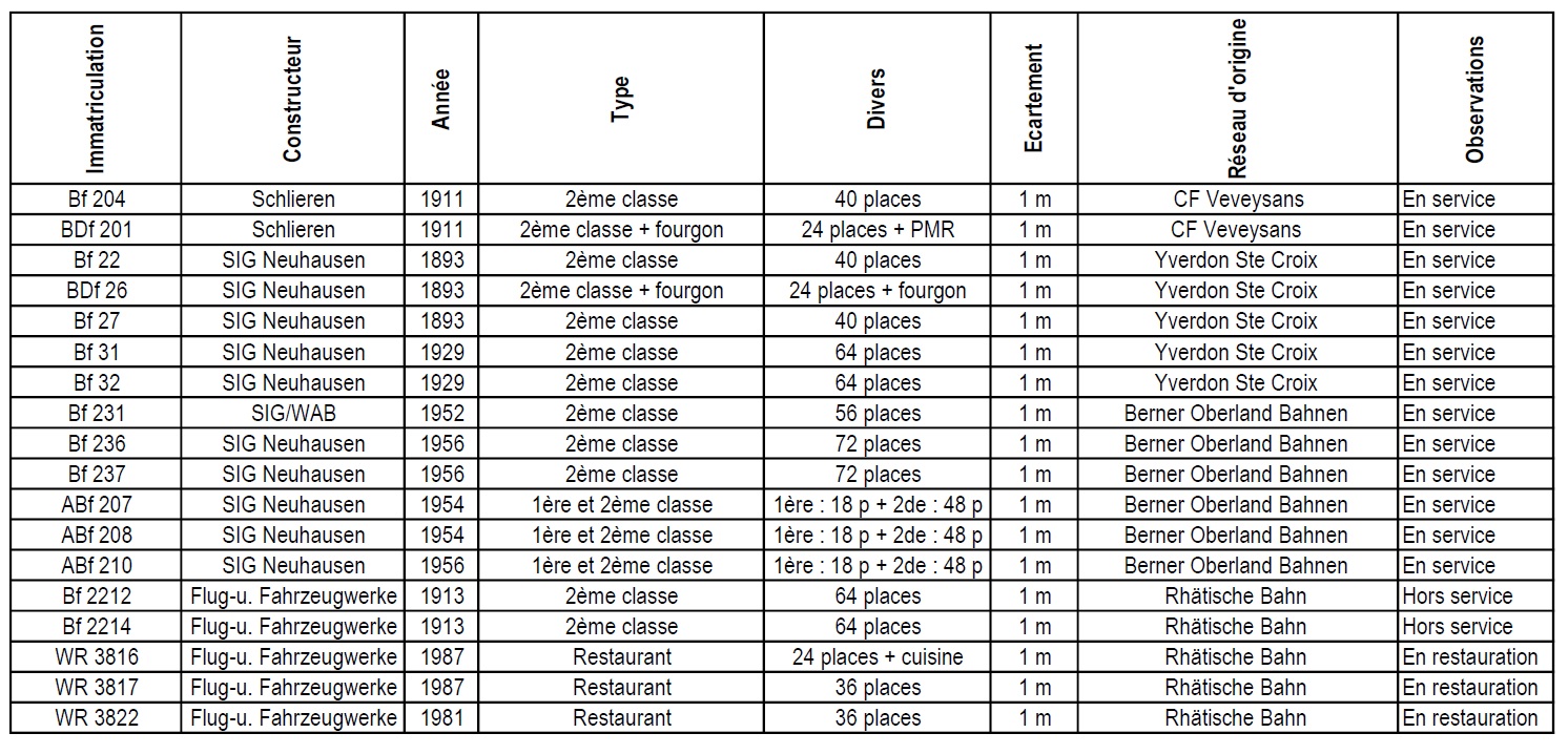

Messagepar 031 SACM » 06 03 2021 à 23:29
panama a écrit:Et combien de matériels suisses au CFBS ?
Eh bien, 41 votre Honneur !
Et voici la liste :
Matériels moteurs 5
Voitures voyageurs 18
Wagons 18
