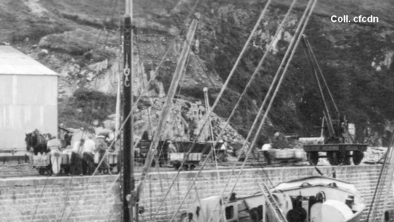

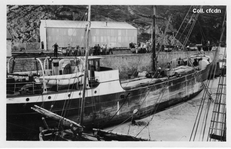

Dernièrement je suis tombé sur cette carte postale de Port Barrier (ou Bariller) à Sables d'Or les Pins (Côtes-d'Armor). Je savais qu'il y avait eu une carrière là bas mais sans avoir plus d'information. Cette carrière aurait été reliée temporairement au réseau départemental lors de la seconde guerre mondiale pour l'acheminement des matériaux pour la construction du fameux mur de l'Atlantique.
En regardant plus précisément on voit que les wagonnets ont l'air d'être à voie de 60 en traction humaine ou par cheval (on en voit un derrière un wagonnet). Il y a également une grue qui semble plutôt à voie métrique. Par contre elle semble être dépourvu d'organe de traction... A moins que ce soit une grue sur "roues" ?
Qui aurait plus de détail sur ces carrières ? (Quel était le matériau extrait ? Est-ce qu'il y avait un réseau à voie de 60 important ? un réseau à voie métrique ?...)
D'ailleurs qui saurait dater approximativement la photo ? Avant ou après la seconde guerre mondiale ?

La pierre extraite est le grès rose.
La carrière est toujours en activité, située un peu plus à l'est désormais.
Le quai Barrier ne doit plus servir maintenant, mais j'y avais vu des bateaux s'y faire charger dans les années 1990-2000, je crois.
Je ne connais pas du tout l'histoire de ce site.

Cette carte postale a été éditée par les éditions Thaumoux, entreprise qui a oeuvrée entre 1920 et 1929, alors je dirais avant guerre, de plus sur le bateau on distingue des assemblages rivetés et sur l'autre bateau des vieux gréements mais ce style d'embarcation a pu être utilisée jusque dans les années 50.

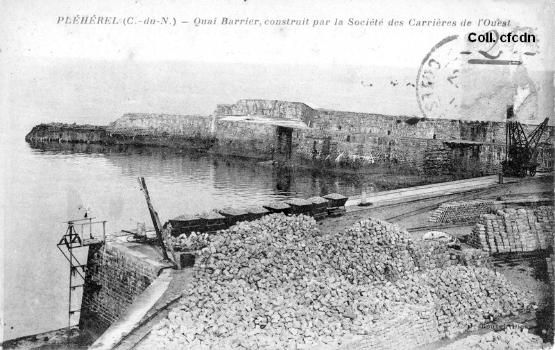

Bon en regardant plus les cartes postales que j'ai déjà depuis quelques années je suis retombé sur celle-ci :
Elle permet donc de confirmer que la grue était bien sur rails mais avec un "réseau" qui semble très limité puisqu'il semble s'agir seulement de quelques mètres de rails droits

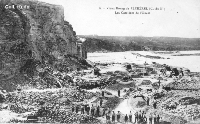

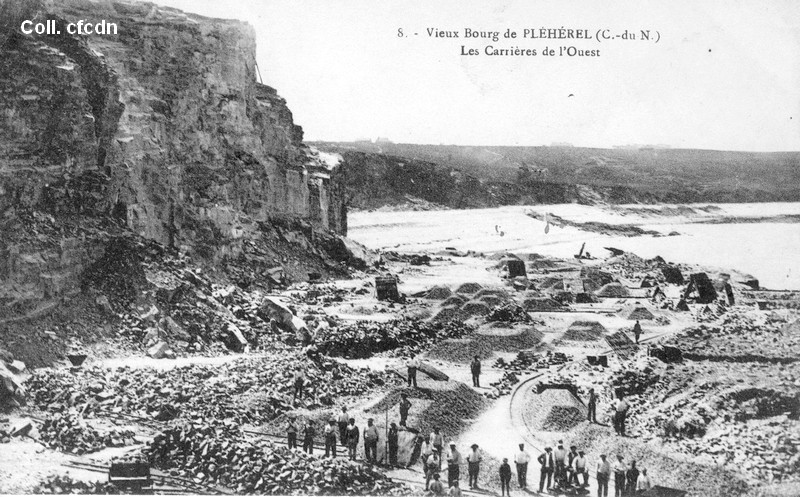

Dans ma collection j'ai aussi cette vue des carrières de "Vieux-Bourg". Est-ce qu'il s'agit des mêmes carrières ?
