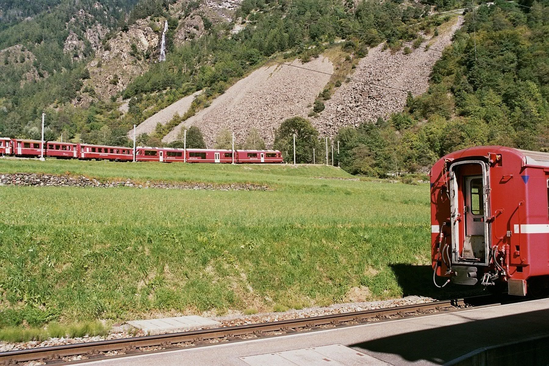

Ben, l'attelage à vis À DROITE du tampon, ça m'a tout de suite frappé :paf .
...et c'est douloureux...
Et ici, ça te frappe aussi...!? :E5
Parce que, dans les Grisons et sans doute sur pas mal d'autres réseaux helvétiques, attelage à vis à droite, crochet à gauche (quand on regarde l'extrémité du véhicule) ben... euh... comment dire? c'est (ou c'était) normal. :rod_siflet
Bon, suffit d'inverser pour que le matériel RhB devienne CFD-compatible.... #B6 C'est moins compliqué que de rajouter un attelage central sous le tampon.... :H2
